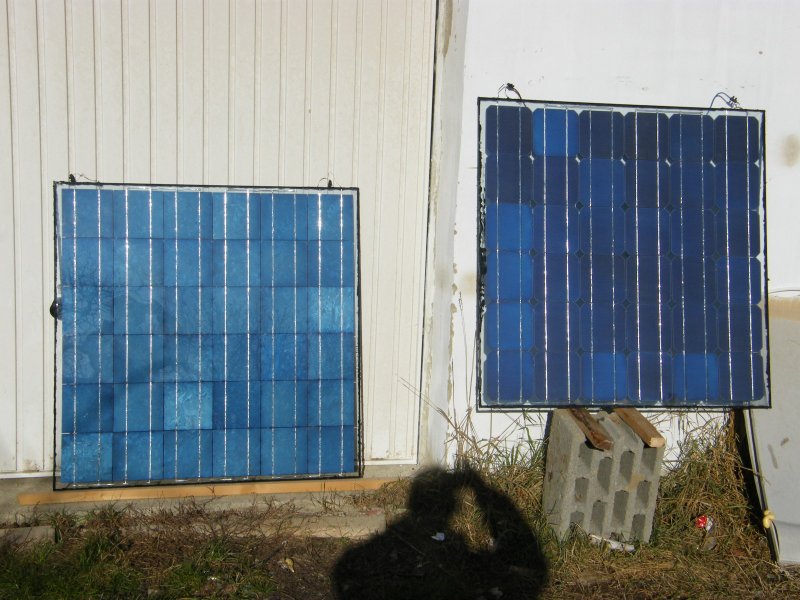

(#) pudding1 hozzászólása Dec 26, 2009 /
Polikristályos panel, dupla üveges, kb 130W.

(#) durkonorbi válasza pudding1 hozzászólására (») Dec 28, 2009 /
Huh ez a kép direkt ilyen fos?
Amúgy jó lesz, erre leszek kiváncsi igazán!!! Majd a cellamérést üveggel vs.nélküle ne felejtsük el, jó lenne tudni mit mutat...

(#) pudding1 válasza durkonorbi hozzászólására (») Dec 29, 2009 /

(#) sprofan válasza pudding1 hozzászólására (») Dec 29, 2009 /
Tudom tél van meg minden, de mennyire melegedhetnek ezek a cellák nyáron? Mert akkor ugye csökken a hatásfokuk némileg, illetve nem lesz probléma abból hogy az üveg szélén fekete színű a ragasztó? Amúgy nekem tetszik
(#) pudding1 válasza sprofan hozzászólására (») Dec 29, 2009 /
Nem tudom mennyire melegednek fel ill. hogy mennyire csökken a hatásfok, viszont az az egy biztos hogy napi viszonylatban nyáron többszörösét termeli a melegedés ellenére is mint most. Ennek oka többek között hogy más szögben süt a nap, sokkal magasabban megy és e miatt nem 6-8 órát dolgozik a napelem ha 12-őt vagy még többet. Erősebb a napsütés is így e miatt is több a teljesítmény. Az utolsó lényeges pont pedig hogy a negyedébe kerül mint a gyári, tehát ha dupla mennyiséget csinálsz mint eredetileg tervezted akkor is csak a felét költötted el az erre szánt pénznek és ekkor már a melegedés miatti veszteség gyakorlatilag lényegtelen. (A fekete sziloplaszt ne zavarjon meg, azt nem fogja fény érni, csak még nem jött meg az alumínium U szelvény ami az élére lesz ráhúzva. Én meg marha türelmetlen vagyok és ki akartam rakni addig is egy kicsit napozni) Pillanatnyilag 6 panel van készen, de kettő még a "régi" lexanos, azt majd idővel át akarom alakítani dupla üvegesre.
Nem jó a plexi. A hőre jelentősen tágul, a cellák meg marha ridegek, összetörnének alatta. Az üveg azért jó, mert egy fix merev időtálló felület. Nem hajlítja meg a szél, mint tehetné a plexivel és az uv sem teszi tönkre. Arról nem is beszélve hogy az üveget 1800ft-ért veszem/m2.
Bocs közben mindketten módosítottuk a hozzászólást, olvass vissza légyszi, mert neked írtam kiegészítést. Én 4mm vastagot használok, a 3-as is jó lenne, de idővel az üveg is ridegebb lesz, jól jön még később az a plusz 1mm.
