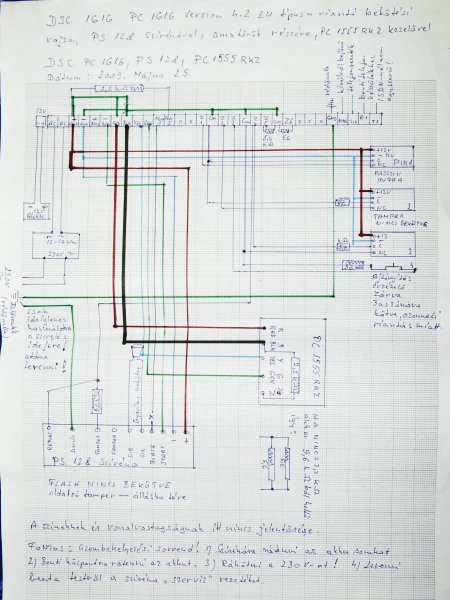

Állitólag nem nyitható meg egy régebbi feltett rajz a DSC 1616 bekötése tárgyában .Itt van mégegyszer.
(#) Jeladó válasza Jeladó hozzászólására (») Dec 27, 2009 /
itt egy nagyobb rajz DSC 166

(#) mgs válasza Roadrunner_75 hozzászólására (») Dec 28, 2009 / 1
Hali
Nekem is LC100-ak vannak. Itt a megoldás képes formában 2009/12/20 Syn7h37ic írta #583616.
Én is most hoztam össze először ilyen rendszert és a fenti bekötés teljesen jó lett.
Minden érzékelő külön, külön zónára van bekötve a központba, nem kell kompromisszumokat kötnöm. Zónánként (egyesével érzékelőként) lehet kiiktatni bármit. Ugye nem kell részletezni mekkora előny odamenni egy problémás érzékelőhöz és megjavítani egy kontakthibát vagy kicserélni mint végignyálazni a egy sorosan kötött 100-as izzós karácsonyfasort, hogy melyik a problémás elem.
Nekem 8 erű vezetéket sikerült vennem, így egységesíteni tudtam a bekötéseket az alábbi szisztémával:
Érzékelő 1. esetén:
12+ piros
12- kék
Zóna fehér
Innen a 12+-t a pirossal és 12- a kékkel továbbvittem a következő érzékelőhöz és a Zóna vezetékének pedig a sárgát választottam. (így össesen 4 ér kell)
A harmadiknál (így össesen max 5 ér kell) szintén csak a zóna vezeték színét kell szerintem megváltoztatni és így tovább, és így tovább amíg van a kábelkötegben szabad ér.
Így teljesülni tud a DEOL bekötésnek az előnyei. lásd korábban.
A vezeték hosszára azért érdemes figyelni, illetve az érzékelők által felvett áramerősségre, nehogy túlterheld az adott csatit.
Üdv mgs
