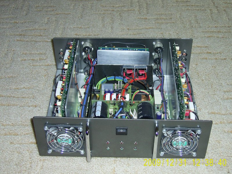

Sziasztok! Boldog új évet mindenkinek! Jelenleg hét 100W-os Quadom van(200Hz felett 5db,alatta 2db active crossoveren keresztül-fényképek alul)! Viszont a 2x100watt kevés a mélyládáknak.Én a Ludvig féle verziót szeretném megépíteni Alkotós TO-3-as nyákkal(Mindenhol ONS MJ-s tranyókkal)! Arra kérném a hozzáértőket ,hogy mit kellene módósítani a200w eléréséhez! (kapcsolási rajz utolsó kép)!Köszönettel!
Vagy A giantsound-tól rendelek 2db Gpa 300 at.Erről semmit nem tudok! Nem ismeri valaki véletlenül(csak mélyre milyen lehet a hangja a quadhoz képest)?Quad405 200W-Gpa 300(kép csatolva) nemtudom eldönteni. Help!

Először is szeretnék mindenkinek Békés, Boldog Új Évet kívánni Másodszor pedig szeretném bejelenti, hogy meg született az első...quad 405-öm. Bár még van rajta csiszolni való, például nincs koppanásgátló, vagyis van...de egy kapcsoló Ezen kívül nincs benne a hangszóróvédelem... Ezt a kettőt már sikerült megcsinálnom egy panelre...csak még hiányzik egy 7924 illetve zy24-es dióda. De ha megvannak mehetnek bele azok is...és akkor totálisan készen lesz. Egyébként gyönyörűen szól. Hibátlanul működik. 4ohm-on próbáltam 300w-os ládákkal...meg kell hogy mondjam eléggé tetszett Képeket majd mellékelek Üdv mindenkinek!
