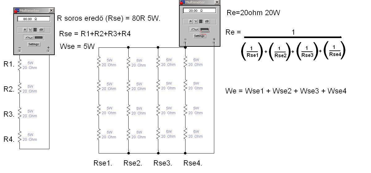

(#) _JANI_ válasza fradis hozzászólására (») Jan 7, 2010 /
Egy jó kis cikk... Bővebben: Link 1.
S egy számítási példa a vegyes kapcsolásra.
A párhuzamos kapcsolás (eredő ellenállás) kiszámító képlettel... Bővebben: Link 2.
A lényeg, hogy a párhuzamosan kapcsolt ellenállások eredője csak kisebb lehet a kapcsolásban szereplő legkisebb ellenállás értékénél... :yes:
