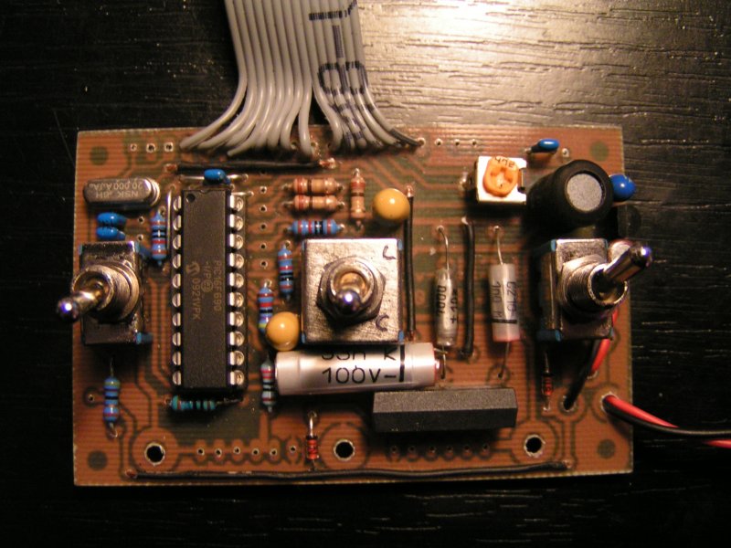

Megépítettem az LCM3-at, de sajna lyukra futottam ![]() A NYÁK rendes, hibátlan, LCM3-v2 (A KIT-es PDF-ből csináltam..), programot mailben kértem Deguss-tól, indul is a PIC, kijelzőn azonban a "Válts a mérésre!" felirat megjelenésén kívül más változás nincs. Kapcsolók átmérve, nem olvadt meg, zárlat nincs a lábai közt. Ez a jelenség van az "L" és a "C" állásban is, független mindentől, kalibráló kapcsoló állásától is.. Nincs valami tippetek, mitől lehet? 2 PIC-et is felprogramoztam, de a helyzet változatlan.. Köszönöm! Lajos
Keress fólia hibát a kapcsoló környékén,volt már ilyen.

Küldj képet, főleg a kapcsolókról és bekötésükről! Valószínűleg a kalibráló kapcsolóval lesz gond

Mellékelve a képek.. a kapcsolók körül a teliföld nem ér hozzá, kikapargattam, és át is mértem.. Nyákon az összes fólia átmérve.. nem nyák hiba, az biztos..
Mérd meg a PIC 19. lábán, vagy az R8 ellenállás valamelyik lábán a feszültséget a kalibráló gomb mind két állásában. A kép felbontása nem tökéletes, de mint ha a két lába között valami lenne gyantamaradvány vagy ón?
Sajna nincs.. megmértem ismét, de teljesen jó.. kiszedek minden alkatrészt, és átmérem.. csodák nincsenek elektronikában..
A feszültség értéke a két állásban?

Meglett.. R8 egyik lába kontakthibás volt.. Értem ezalatt, hogy amikor kiforrasztottam, leesett a lába, valószínű csak a lakk fogta, ami az ellenállás szigetelése volt..
Most mér.. ![]() de.. Ráteszek egy 47nF-et a mérőkapocsra, akkor azt 47nF-nek méri, de - előjellel, vagyis -47nF Ha lelektrolit kondit mérek (100µF 35V 105fok, Low ESR, új, Yageo) akkor azt billegve méri hol 680uF, hol 720uF, ESR pedig 828mOhm mégpedig ez is negatív értékben.. bekapcsoláskor a f0=494.8kHz fCal pedig kérdőjel, nem pedig freki, ahogy a leírásban van Bővebben: Link nem hiszem el, mennyit bénázok
A kalibráló kondi (C9) ami a relével van sorba-kötve zárlatos lehet, amikor meghúz a relé akkor leáll a rezgés ha az Fcal-nem mérhető!
Keresd a topicban a képeimet a NYÁK-ról és nézd meg az apró kis hibát, valószínű hogy nálad is hasonló hiba lehet.

Kivettem, megmértem.. jó.. A képen is látszik, nem egyforma a két 1nF, ennek az az oka, hogy párba válogattam, ezek teljesen egyforma értékűek, és jók..
Kínomban a relével párhuzamosan tettem a műszert, hogy lássam, ha behúz.. Ha műszer feszültségmérő állásban a a relével párhuzamosan van kapcsolva, akkor Fcal=491Khz, f0 pedig 492Khz.. ha leveszem, ismét 0Khz.. nem értem, mit befolyásol ez.. Lehet, hogy a PIC kimenete nem bírja el a relét? 498Ohm a tekercs ellenállása, nincs benne integrált védődióda
A relé tökéletes.
A két kondinak nem szükséges egyformának lennie. vagy cseréld meg őket, vagy a C9-et mégis cseréld ki (átmenetileg nem pontosra is teszt idejére) hogy mi történik!
Kicseréltem.. Ugyan az.. Kivettem mind a két kondit, a helyükre MKT-t tettem, az volt kéznél. Freki 502kHz lett, Fcal maradt nulla.. Relé hallhatóan klattyan Fura ez... Minden esetre lassan mennem kell dolgozni, hétfőn kerítek másik relét.. Bár ha az lenne a rossz, akkor jól gondolom, hogy F0=Fcal helyzet lenne?
Az Fcal kb. 0.7xF0 --> 350kHz környékén kell lennie
Szerintem nem a relé az nem okozhatja, mint ahogy hallod, kapcsol rendesen (egy kicsi kattanás hallható normálisan)! Viszont a PIC 12. lába vezérli a relét, azt kellene végigkövetni, hogy nem érintkezik a szomszéd lábakkal vagy nyákvezetékkel a PIC lábtól a relé kivezetéséig.
Idézet: „Bár ha az lenne a rossz, akkor jól gondolom, hogy F0=Fcal helyzet lenne?” Elértettelek, Igen! A 12. láb és relé közötti vezeték esetleges zárlatán túl, azt is nézd meg mekkora a PIC 15,16,17. lábain a feszültség. (ha lehet, írd is meg) P István

Meglett a bibi!
A relé reed érintkezős lába szakadt volt.. belül.. Klattyogni klattyogott, csak nem vezetett... káromkodtam is egy sort, mert 30 alkatrészből 2 is gyári hibás, ez elég rossz statisztika.. De viszont nem értem, miért "?" volt a freki.. és nem pedig fix érték Minden esetre tökéletes! Köszönöm szépen a fejlesztést, a lehetőséget az után építésre, és főleg a segítséget!
