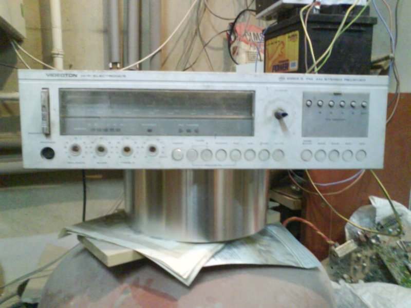

ime igy néz ki mobillal pincébe fotozva
a hangerő felirat hiányzik meg rola a 4 es és az 5 ös az alappanelt tartalmazza meg az isostatok mind arjta van nyomogombokkal ésa két hangszin poti is a hangerő és a balansz hiányzik a modulok sincsenek benne és a trafo se és a tetejét meg kell keresnem az aszem megvan skálal ledekkel hibátlan hátlap is megvan hütöborda nélkül
