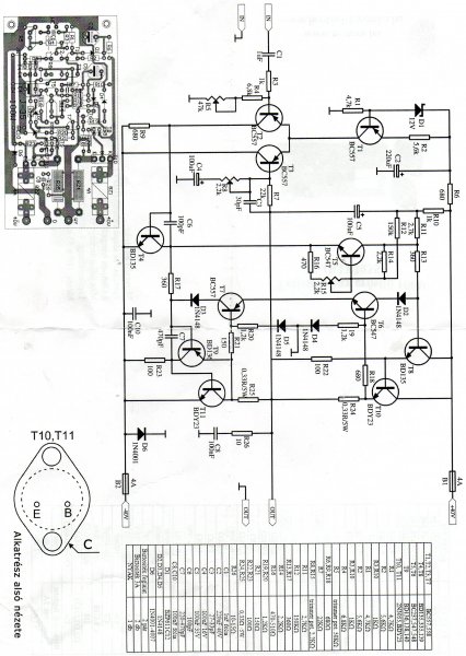

Én ennek az erősítőnek a megépítését tervezem.
Az lenne a kérdésem, hogy szerintetek minden rendben van ezzel a kapcsolással? A diódák nem fordítva vannak a rajzon? És az a 2db 100µF kondi kell bele?, mert hasonló rajzokat láttam már, és abban ellenállások vannak a helyükben, és azt mondják mínél kevesebb kondit kéne a hang útjába tenni a hangminőség érdekében. Nem lehetne megúszni kondik nélkül ezt a kapcsolást?
Ha +/-12V stabilizált tápról fogom hajtani az erősítőt, akkor az alkatrészek értékeit ugye nem kell megváltoztatnom?
-A táp 0V-ját gondolom össze kell kötni mind a bemenet mind a kimenet testpontjával.
-Ha csak 100K log. potim van, akkor át kell valamit variálni a kapcsoláson, vagy jó lesz az oda így ahogy van?
Előre is köszi a válaszokat!

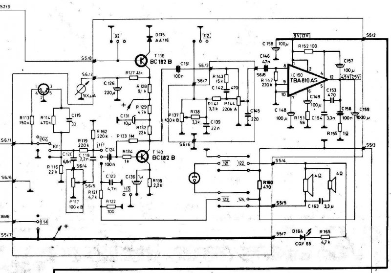

remélem valaki ismeri a régebbi Videoton cuccok hangszín-végfok kapcsolásait annyira, hogy tud nekem segíteni. Szereztem egy Pluto rádiót, Videoton RC4623, ha valaki így ismeri, és az a baj, hogy a mélyet abszolút nem tudom állítani, a magas pedig még jóval a poti végkitérése előtt torzítani kezd, annyira emel. A potik jók, meg is pucoltam őket, semmi változás. Itt egy rajz erről a részről, hátha ránézésre valakinek beugrik, hogy mi szokott ezeknél elhalálozni, hogy ilyesmit produkálnak.
(#) melorin válasza melorin hozzászólására (») Jan 17, 2010 /
Ja, és ez milyen osztályú erősítő?
(#) Imi65 válasza melorin hozzászólására (») Jan 17, 2010 /
Nézd meg, hogyan állították be a végtranzisztorok munkapontját.
(#) pucuka válasza melorin hozzászólására (») Jan 17, 2010 /
(A)B azaz majdnem AB osztályú. A két dióda által okozott előfeszítés csökkenti a keresztezési torzítást a leírás szerint.

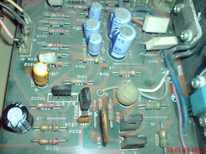

Van egy palladium nsa-7000 erősitő és az egyik oldal kimenetén egyenfesz van. De az a különleges az egészben, hogy olyan 1V és 4V között folyamatosan változik az értéke. Merre keressem a hibát?
Esetleg valakinek van hozzá rajza?
Tranzisztoros erősítő a végtranzisztorok: 2sb618 és 2sd588 párok.
(#) DJ Szabcsa válasza djgombi hozzászólására (») Jan 18, 2010 /
Ha kint van az egyenfesz a kimeneten akkor a végtranyók tuti elszálltak. Először azokat nézd meg, majd a többi félvezetőt.

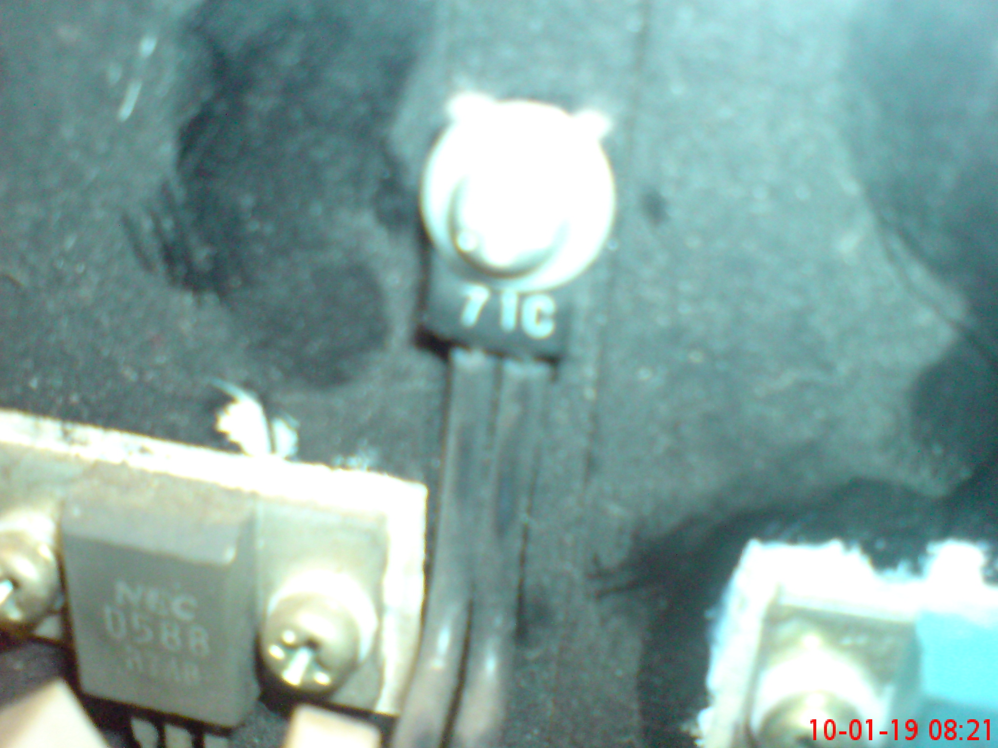

(#) djgombi válasza Imi65 hozzászólására (») Jan 19, 2010 /
Én is erre gondoltam de azért megmértem a végtranyókat és azok jók. Csináltam pár képet.
(#) djgombi válasza djgombi hozzászólására (») Jan 19, 2010 /
És még:
(#) Imi65 válasza djgombi hozzászólására (») Jan 19, 2010 /
Nincs ez nagyon elbonyolítva. A két vég darlington lehet, a két meghajtó, a nagyjelű, és egy közös tokban található diff, ennyi. A Diff bemenő B, és a kimenetről visszacsatolt B is 0V- ezt nézd meg, összehasonlítva a többi fezt a jó csatornával. Terhelést inkább ne is dugj rá, még "kifeküdhetne" a brummtól ( amit a mérővezetékkel csinálsz).
Megmértem a feszt de mindkét bázison ugyanúgy változik és egész a bemenetig visszahat, tehát ennek a képnek az alján található rózsaszínű kábelig. A másik oldalon nincs ilyen.
A tulaj elmondása az volt, hogy hallgatták egyszer lekapcsolt aztán nemsokára vissza. Utána újra lekapcsolt és vissza. És aztán már nem kapcsolt vissza. Most az az érdekes, hogy a védelem reléje behúz, pedig az egyenfesz kint van. Vagy emiatt a változás miatt nem érzékeli?
Érdekes ez
A bordán a két darlington közti alkatrész mi lehet?
Kösz a segítséget mindenkinek!
Vedd le a jelvezetéket, hátha azon jön. Az lehet akár termikus védelem is.
Tegnap levettem mert én is azt hittem, hogy onnan jön de nem. Ezért is látszik, hogy forrasztottam.
Így rajz nélkül azért elég nehéz okosakat mondani.
Ezzel sajnos így vagyok én is. Sokat segít ha van de sajnos nem találtam neten. Elég régi gépezet.
Akkor próbáld visszarajzolni, mást nemigen tehetsz. :nemtudom:
