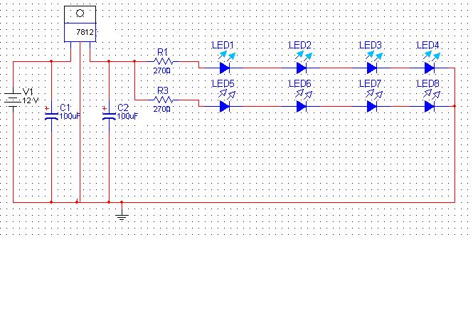

Szükséged lesz még két darab kondenzátorra:Bővebben: Link
A stabilizátor bekötése:balra bemenet,középen test,jobbra kimenet.Hűtést kell használnod mert ennyi lednél már 1A fogyasztás is lehet.
Itt a komplett rajz,értelemszerűen a sorokat igy folytatva több lednél.

A stabilizátor középső lába a negatív és a két szélső lába a pozitív? Csak 4esével tudom összekötni a ledeket? Így akkor 52 db-os lesz és 12 ellenállásra lesz szükségem igaz?
(#) pivi1 válasza Groszi hozzászólására (») Jan 17, 2010 /
Igen a stabkocka középső lába a test(negatív), ami a hűtőfelűletével is megegyezik.Pozitív bemenete a baloldali lába.Jobb oldalon jön ki belőle a stabilizált 12V.
52db lednél 13db ellenállás.

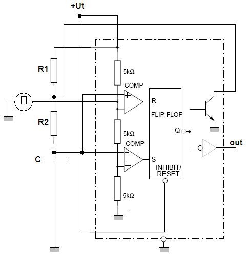

Mellékletben csatolok egy rajzot. Egy frekvenciamodulátor van rajta NE555-tel. Valaki írja le nekem a működését légyszi. A működése az világos csak nem vagyok vele teljesen tisztába hogy mi miért történik.
Előre is köszi.

Sziasztok. Új vagyok köztetek és olvasgattam a fórumot. Ennél a témánál találtam valamit, ami szerintem nem stimmel. Az a led, amit Groszi szeretne beépíteni úgy tudom, hogy 3,2V-os. Ez esetben nem inkább 3-at kell sorba kötni egy 150 ohmos ellenállásal?
(#) qvasz2 válasza pivi1 hozzászólására (») Jan 17, 2010 /
Ugye azért azt te is tudod, hogy 12V-ról, a 12V-os stab IC semmit sem fog csinálni. Legalább 2V kell még neki, hogy működni tudjon, tehát 14V.
A kondik pedig:
- 100nF nélkül nem szabad használni, mert gerjedhet (bemenetre is és a kimenetre is kell)
- kimenetre nem szereti az elkót, felesleges a 100uF

(#) pucuka válasza atillano hozzászólására (») Jan 17, 2010 /
Másképp kell nézni a dolgokat. A LED, ahogyan a nevében is van, egy dióda, aminek a nyitó irányú karakterisztikája erősen négyzet, de inkább magasabbrendű hatványkitevővel jellemezhető görbe.
Tehát ha egy bizonyos szintnél nagyobb áramot engedsz át a diódán, akkor a rajta eső feszültség az a 3.2 V esik rajta. Ha az átfolyó áramot kétszeresére növeled, (ha nem megy tönkre) a rajta eső feszültség alig lesz több, mondjuk 3.4 V
Ezért kell a LED -t áramgenerátorral meghajtani, ráadásul a kibocsájtott fény, és az átfolyó áram között az összefüggés nem lineáris. Az áramgenerátor legegyszerűbb esetben egy elegendően nagy ellenállás.
Elvileg, ha azt szeretnéd elérni sok LED egy helyen egy időben való használatánál hogy azonos fényerősséggel világítsanak akkor minden LED -nek külön meghajtó áramgenerátort kellene készíteni.
Ezért (is) nem ajánlott túl sok LED -et közös áramgenerátorral (ellenállással) hajtani
(#) pivi1 válasza qvasz2 hozzászólására (») Jan 17, 2010 /
Köszönöm az észrevételt a 3,5V nyitófeszültségről,igazad van.3db led egysorban 180 ohm-al. :yes:
Azonban autónál normál állapotban az akkumulátor kapocsfeszütsége 13,5V.A stabilizátor viszont átengedi a feszültséget ha még csak 14V alatti feszültség áll rendelkezésére akkor is.Leszámíva az 1,68V-ot.
Így azonban a ledek élettartama jobban garantálható,megóvható a nemkívánatos feszültség impulzusoktól ami az autókban bőven fellelhető.A 100µF-ot csak tapasztalatból mertem ajánlani a 330nF helyett.Illetve ezek együttesével lene a leg korrektebb.

(#) proli007 válasza borvendeg hozzászólására (») Jan 17, 2010 /
„A működése az világos csak nem vagyok vele teljesen tisztába hogy mi miért történik.”
Hát ez elég viccesen hangzik..
A kondi az R1-R2 ellenállásokon keresztül töltődik és sül ki. Az időt a kondi kapacitása és a töltőáram értéke határozza meg. De nem mellékes, hogy hány voltra tölti/süti ki az ember a kondit. Ezeket a küszöbfeszültség szinteket az 555-ben lévő 5kohm-os feszültségosztó határozza meg, mely alapesetben a tápfeszültség 2/3-ada és 1/3-ada. Tekintve, hogy az osztó felső pontja az 5. lábon ki van vezetve, az ide adott feszültséggel (terheléssel) Változtatható a kapcsolás küszöbfeszültség szintjei. Így a frekvencia (bizonyos tartományok között) változtatható.
üdv! proli007
