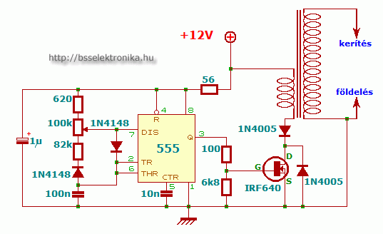

Szia a trafót és a végfokot is rákötöttem
(#) uli válasza zotyo91 hozzászólására (») Jan 17, 2010 /
Kezd úgy, hogy megnézed jó-e az IC
Másik: Az oldman féle kapcsolás először rosszul volt lerajzolva.
az egyik dióda fordítva volt bejelölve.
Ez a kapcsolás már a javított, nézd meg, Te is így csináltad-e.
Ha még mindig nem megy valami, írj.
uli
(#) ferzoo válasza uli hozzászólására (») Jan 18, 2010 /
Jó a kapcsolás,de ha a Bu326 nagyon melegedne,akkor tégy a +hajtó tranyó bázisba 4,7k-6,8kohmot.Azért hogy ne legyen túlhajtva,és a trafó se kapjon 6-7V nál nagyobb impulzust.Mérjél rá.Kapcsoló tranzisztornak nagyobb P,jü nem ártana pl.S2000A,SD1710,gyorsabb is.
(#) zotyo91 válasza uli hozzászólására (») Jan 18, 2010 /
Szia az ic-ből van másik de azzal se akar jó lenni.
Az gond lehet hogy a 470k helyett csak 430k van
(#) uli válasza zotyo91 hozzászólására (») Jan 18, 2010 /
Az biztos nem okozza ezt a hibát!
A diódát megfordítottad amelyiket kellett?
Amit felraktam kapcsolást elvileg az a jó. A második oldalon az egyik dióda még fordítva van, később ezt tárgyalták is, és felrakták a jav. rajzot.
Elképzelhető, hogy úgy is működik
Zotyo:
akkor ha az ic valszeg jó, nézd meg a többit.
Kezdetnek a bfy bázisa és a föld közt mérj feszültséget, miközben tekergeted a potikat. Ha ugrál a műszered az azt jelenti hogy odáig jó.
Aztán mérj újra, a bfy emittere és a föld közt is. Ha még ott is ugrál a fesz, akkor a bfy jó.
Utána ha az jó jön a BU. Ott is ugyan így, bázis-föld, majd ha ott is ugrál akkor a gy.t helyén is mérj. (1es, 15ös pont)
De mérhetsz még a bc182 bázisán is
Remélem sikerül összehozni, jó méricskélést
uli
Kössz szépen Még annyit hogy a bfy helyett nekem 2n2218-van
Szia megmértem a 2n2218 lábait és a fesz csak néhány század voltot ingadozott. A potikat akármerre tekergettem
(#) uli válasza zotyo91 hozzászólására (») Jan 19, 2010 /
Az kevés.
Akkor nézd meg, hogy a megelelő ellenállásokat ültetted-e be a megfelelő helyre.
Színkód alapján üsd be a HE/segédprogramoknál a színeket és ellenőrizd, valóban annyi-e amiennyinek lenni kell.
Nekem is volt már, hogy véletlen mást adtak.
A BC182-t forraszd ki és ellenőrizd multiméterrel jó-e.
Aztán ha ezek sem segítenek majd kitaláljuk még
uli

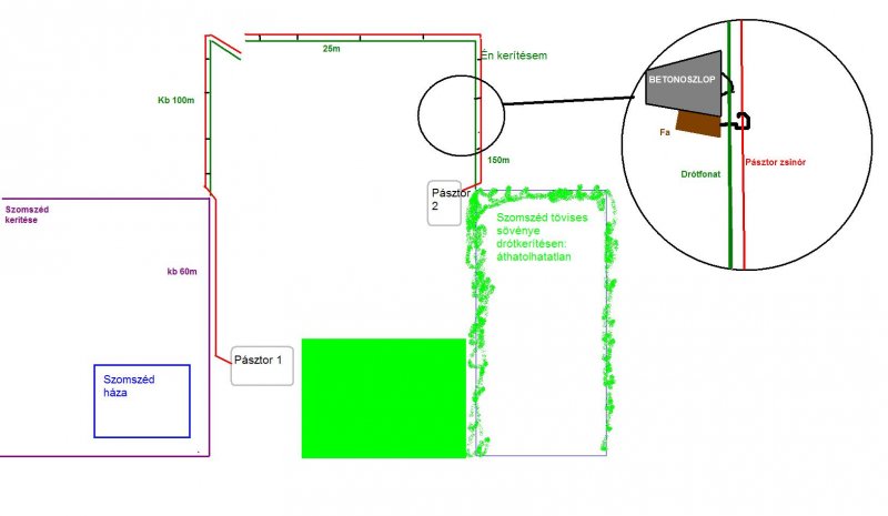

(#) lyukaskez hozzászólása Jan 25, 2010 /
Már egy jó ideje olvasom végig a hozzászólásokat a legelejétől, de még maradt bennem néhány kérdés, amire véleményt szeretnék kérni tőletek. A kerítésem hossza kb 200 méter. Úgy vettem ki, hogy az nem lényeges, hogy ezen a 200 méteren egymás alatt 1, 2 vagy esetleg 3 szálat húzok ki, mivel valószínű egyszerre egy szálhoz fog hozzáérni az állat.
Van otthon 12V-os és 6V-os trabi trafóm is, melyikkel érhetek el nagyobb szikrát? (12V-ról hajtva a 6V-os nem zakkan meg?)
Amit távol akarok tartani azok kutyák, és legfőképpen vaddisznó. Jellemzően a disznó bontja meg a drótkerítést, aztán a kóborkutyák tágítják, az enyém meg kilóg a kutyák vagy a vaddisznó után.
A fő kérdésem az: szerintetek erre a távolságra, ilyen szőrös állat ellen elég lenne oldman kapcsolása (szerintem nem), vagy a 2x555-essel épített variáció, vagy mindenképpen inverterest építsek? Azt olvastam hogy a kutya túl szőrös és azért kell erőseb, de nem látom át hogy a 200 méter az most sok vagy kevés (inverteressel rendben hogy több kilométer is lefogható, de nekem ez most lényegtelen infó) Ja, a kert az ugyebár elég füves…
Mivel szorít az idő, mindenképpen olyat keresek amihez van nyákrajz meg beültetési, mert a hét végére össze kell dobnom, mert naponta foltozzuk a disznók miatt a kerítést. Szkópom az nincs, tesztelésre nem sok időm lesz.
Szóval erről a problémámról mi a véleményetek?
(#) alphaholdbázis válasza lyukaskez hozzászólására (») Jan 25, 2010 /
Tapasztalatból mondom, hogy az inverterest építsd meg.
Nekem nincs hozzá nyák tervem, vagyis magam gyártottam, amolyan alkoholos filctoll megoldással.
200 méterre elég a 250 volt töltőfesz 4,7 mikrós kondira.
Az, hogy mennyi a huzalok száma abban számít, hogy párhuzamos kötésben csökken a karám ellenállása.
A fórumon lévő pásztorok közül az inverteres a legjobb.
Az"erősséget " nem a feszültségben kell gondolni.
Nekem is az van 6 voltos simson trafó, kb. 250 volt 10 mikrós kondi, 100m karám( egy szál villanypásztor vezeték, megfelelő szigetelőkkel). A végére tettem egy kb. 8mm-es szikraközt, és a vezeték néhány helyen a hó alá került. Még ekkor is csattogott a szikraköz a vezeték végén. Az energia az ami számít. Gyújtótrafóból az inverteres hozza ki a maximumot.
Bocs, hogy csak elméletben segítettem, de nekem is van egy kutyám... szeretne éjszaka csajozni... már nem akar ...

No, élesztés folyik. 12V-ról hajtva a dolgot a greatz után R6-on mindössze 150V feszültségem van (az inverterben a trafó 12/230V-os, szerintem bemegyek holnap a boltba és kicserélem 9V-osra).
Eredetileg beforrasztottam, de most kihagytam a kapcoslási rajzból egy diódát az 555 mellett, mert úgy nem működött. (D1-et)
Nincs benne C4 C5 R7 sem, mert nem kaptam a boltban ilyet. Komolyan kéredezem, most akkor ez kell bele? Amit uli írt a kapcsrajzhoz leírást végigolvastam, abban sincs benne hogy ezek miért kellenek, és eddig egyetlen vélemény volt, miszerint nem kell bele...
Összeraktam, megcsináltam a szikraközt 10mm-re. Elkezdett szikrázni, de a potival csak 2-4mp szikraidőt tudtam állítani, az alá nem ment.
A gond az, hogy szerintem kinyírtam a trafót (LADA 12V-os), mert letekertem a kupakját, kifolyt belőle a transzfomátorolaj, és kb a tizedik szikra óta nem kint szikrázik a nyüves hanem hallom hogy bent kattog valami a gyújtótrafóban...jól gondolom hogy annak kampec?
Az Anivetes bolt ötletet nagyon köszönöm, a fater már meg is vette a dolgokat
(#) alphaholdbázis válasza lyukaskez hozzászólására (») Jan 28, 2010 /
Tudom, hogy most meg fogsz sértődni!
De OLVASS VISSZA !
Azért kiabáltam veled, mert az összes problémádat itt megoldották már.
Az oldman féle inverteres pásztor nálam kiválóan működik. Minden alkatrész a rajzon szereplők voltak.
"Nincs benne C4 C5 R7 sem" nos, ezek az alkatrészek fogalmazzunk úgy, hogy zavarszűrést végeznek... kellenek bele... A trafót földelés nélkül TILOS üzemeltetni. Nem a 230 földelésere gondolok.
Tudom nehéz úgy szerelni, hogy kint vagy az udvaron és egy 1 méteres rudat leütöttél a földbe amihez földeltél s közben kipróbálod a kapcsolást. Pedig én így csináltam...
Az 555 oldal potijaival lehet kihozni a maxot a trafóból.
