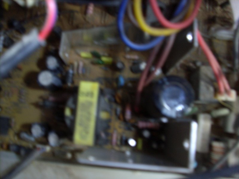

Idézet: „Esetleg egy éles kép a táp részéről.”
Ennél élesebb képet sajnos nem tudok csinálni.
