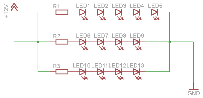

(#) folat válasza cimopata hozzászólására (») Dec 13, 2009 /
Én inkább adapterről szeretném működtetni de,hol és milyet lehet beszerezni? meg tudnád mondani és én utána nézek?
(#) cimopata válasza folat hozzászólására (») Dec 13, 2009 /
Pl vannak univerzális adapterek, de vannak fix feszültségű adapterek is.
1500-2000 ft.
Annak meg kell mérni a feszültségét és az alapján tudunk méretzni, hogy hány ledet kössünk sorba/párhuzamosan.
Én 12-15V os tápot ajánlok Akkor kb 4-5 ledet kötsz sorba és a többit mellé ugyanígy párhuzamosan.
De lehet kelleni fog elé előtét ellenállás.
(#) MolnarG válasza cimopata hozzászólására (») Dec 13, 2009 /
Ahogy Te írod + soronként ellenállás. Lásd melléklet.

(#) MolnarG válasza MolnarG hozzászólására (») Dec 13, 2009 /
Ha 12V-os adaptered van és mondjuk mindegyik soron 30 mA-t szeretnél átfolyatni (csak feltételezés mert nem tudjuk még milyen LED-ed van), akkor a felső sor R1 áramkorlátozó ellenállása 2 V-os nyitófessz mellett:
[12 V - (5 * 2 V)] / 0,03 A = 66,7 Ohm , ehhez a szabványsorban (E24) 68 Ohm van a legközelebb.
68 Ohm -os ellenállás esetén 29,41 mA fog folyni.
Ugyanez R2 és R3-ra csak 4 db LED-el:
[12 V - (4 * 2 V)] / 0,03 A = 133,3 Ohm , ehhez a szabványsorban (E24) legközelbb lévő ellenállás 150 Ohm . 150 Ohm -os ellenállás esetén 26,66 mA fog folyni.
Persze ezekhez a számolt ellenállásértékekhez van sokkal közelebbi érték is pl. 66,5 Ohm és 130 Ohm , az már csak tőled függ, hogy mihez tudsz hozzájutni és mennyire fontos az áramérték pontossága. Mindhárom esetben elegendő a 0.4 W-os ellenállás.
Ja igen és az adapter teljesítménye: 12 V-on 3 * 30 mA esetén 90 mA, + 1,5-szeres túlméretezéssel ~135 mA azaz kb. egy 12 V-os 1,6 W-os adapterre van szükséged (ha nagyobb teljesítményű nem baj csak ide fölösleges).

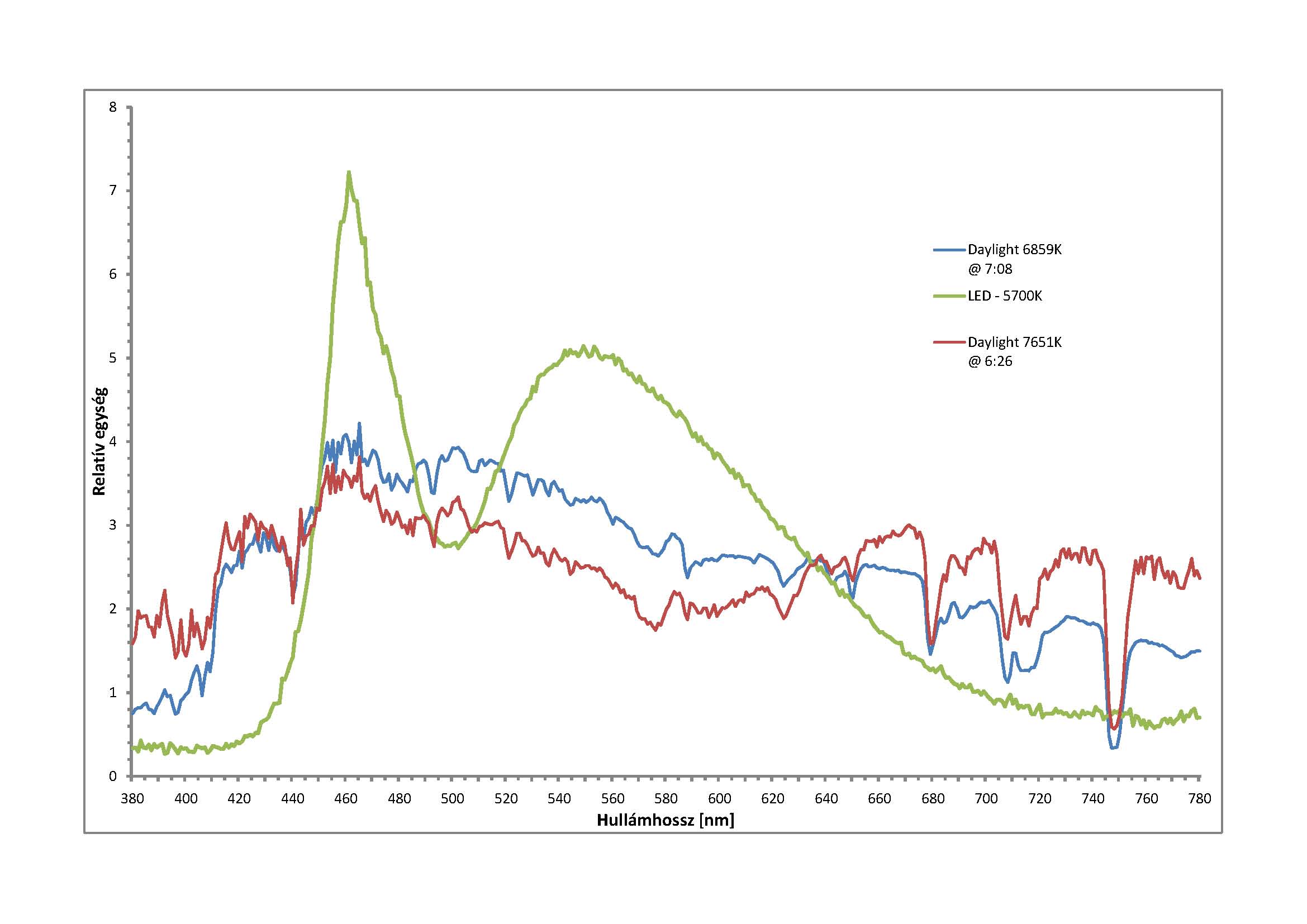

(#) kbalazs018 válasza cimopata hozzászólására (») Dec 14, 2009 /
Hát a képeknél nagyon csalóka, hogy a fénylépezőgép milyen whitebalance beállításban volt. Amúgy teljesen igazad van abban, hogy a hidegfehér LED olyan mint a napsütés, mivel a napsütés kb 5500K-es színhőmérsékletű. A studio világítás 3200K, egy mezei 40W-os izzó talán 2700K lehet. A kompakt fénycsövemet tudom, hogy 2800K mert rá van írva, sárgásabb is mint a 3000K-es led.
Amúgy van itthon 5-6000K-es ledem is, szörnyen kék a benti kellemes világításhozb képest. Természetesen ez egyénileg változik, kinek milyen az ízlése.
Igazából én is LED párti vagyok de még 1db CREE led 1300Ft amiből 1000mA-en kb 180lm hozható ki, addig még márkásabb kompakt fénycsőből is elég sokat elhasználhatok mire meglenne a LED-es világításom ára.
Multkor nézegettem milyen fényforrásnak mekkora a hatásfoka és meglepődtem, hogy a kompakt fénycsöveknek is 40-80lm között van.
(#) MolnarG válasza Norberto hozzászólására (») Dec 14, 2009 /
Óóó... nem szállunk mi sehova, nem vagyunk mi madarak . Azért rácáfolnék az állításaidra egy kicsit.
- Hát ugye vannak hideg- és melegfehér LED-ek, úgy emlékszem mostanában mintha láttam volna valahol természetes-fehér fényű LED-eket. Nekem ami van melegfehér LED-em kicsit túl
„melegnek”
(sárgás) is tűnik, pedig nem hajtom túl nagy árammal .
- Nem fehér LED-ek esetében valóban nem túl széles a spektrum, de fehérek esetén elég jól lefedik a látható tartományt (csak nézz meg egy LED adatlapot). Az alatt, hogy nem folytonos a spektrum nem igazán értem mit értesz. A LED-ek spektruma szerintem folytonos, nincsenek kiugrások, "szőrök", mint például egy fénycsőnél. Fehérnél van kiugrás 460 nm (kék) fele, de ez nem olyan jellegű ami miatt ráfoghatnánk, hogy nem folytonos.
Ha valaki foglalkozik vele (ha végre lesz egy kis időm akkor én szeretnék), nem biztos, hogy 1 LED-et használ. Ugyebár a három alapszínből (vörös, zöld és kék) a Grassmann törvényének értelmében három független színingerből bármely más színinger előállítható additív színingerkeveréssel. Ha csak ezt a három alapszínt használjuk ténylegesen akkor tényleg lehet probléma, amit te is felhoztál: A keskeny spektrum. Ezért additív színingerkeveréssel előállított színképben lesznek bizony hézagok, mivel nincs vagy nem sok az átfedés a 3 alapszín eloszlásában (kép). Emiatt gondok lehetnek a színvisszaadásban. De! Senki nem mondta, hogy csak a 3 LED-et használhatunk, így ésszerűen megválasztott számú és színképű LED-ekkel szinte bármilyen folytonos vagy vonalas fényforrás színképe leutánozható jó közelítéssel. (Ha nagyon profik akarunk lenni akkor még használhatunk szűrőket is a LED-ekhez.)
Egy megfelelő fehér fény előállításához szerintem elég egy fehér LED és hozzá egy max. kettő jól beállított színes LED, amivel spektrális hézagokat lehet betömni.
- A megfelelő színkép beállításával szerintem ez kiküszöbölhető. Kínai piacon vett
„kici óccó”
LED-es cuccok esetében nem kell csodálkozni... már ha működik .

(#) folat válasza MolnarG hozzászólására (») Dec 14, 2009 /
nagyon szépen köszönöm sokat segit a rajz de most lehet hogy bénának nézel de mi az a GND? és milyen ellenállás kéne hozzá?
(#) MolnarG válasza folat hozzászólására (») Dec 14, 2009 /
A GND = föld = test, esetedben az adapter
„negatív sarka vagy csatlakozója”
. Az ellenállás értékek számítását kicsivel lejjebb leírtam: itt
de itt csak úgy önerőből 30 mA-re számoltam, ha elárulod, hogy mekkora áram kell a LED-jeidnek (adatlap pl.), akkor újraszámoljuk az értékeket.

- a LED-ek fényspektruma egyrészt, nem túl széles, másrészt, nem "folytonos"
De bizony, hogy folytonos.
Arra van a kondenzátor, hogy állandóan egyforma feszt kapjon és ne szaggatva vagy hullámozva.
(#) gg630504 válasza csovalek hozzászólására (») Dec 14, 2009 /
A spektrum színképet jelent. Azt mutatja meg, hogy a fényerő hogyan oszlik el az egyes színek == frekvenciák == hullámhosszak == foton energiák között.
Ez független a összfényerőtől.
