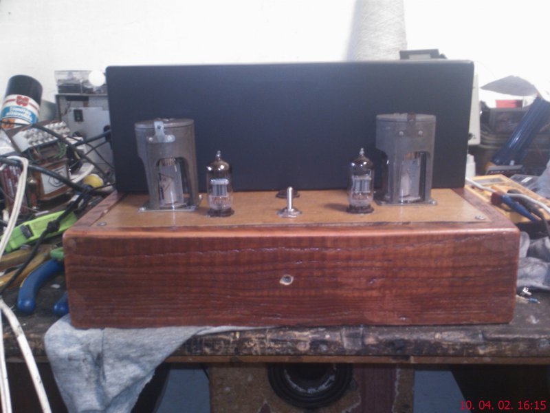

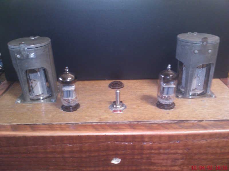

Van itt kép a 6E5P működéséről is, csak a "nagy testvér" fénye kissé elhomályosítja...
Szerintem negyon jó cső, mérve és hallgatva sem okozott csalódást. Nagy terveim vannak még a további hasznosításával kapcsolatban...
Nagyon szép lett. Különösen tetszik, hogy tükör szimmetrikusan építetted meg a két oldalt. Így még jobban mutat.
Köszönöm Neked is, azt a sok segítséget amit a megvalósítás során Tőled kaptam.
Valóban nincs semmi brumm. Mint korábban írtad a kevés alkatrész lehetőséget ad arra, hogy minőségi alkatrészeket használjunk. Ezért szeretném még kipróbálni miként szólna Vishay/Dale ellenállásokkal a jel és Kiwame ellenállásokkal a táp útjában...
Szerintem nem néz ki annyira jól, mint amilyen jól szól...
Szép is, és izmosnak is néz ki, nekem is megtetszett, majd nemsokára nekilátok a 6S19P PPP-nek, 6e5P-k hajtják majd meg
Szép lesz optikára, az biztos, de azért hagyok 4 foglalatot 6S41S-nek is, ha a kis csövek nem válnának be (hangra)…

Nagyon szép lett!
Látszik, hogy sokáig szeretnéd, használni.

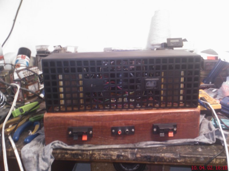

Sikerült megcsinálni. Most már 360V anódfeszem van és normálisan állítható az előfesz is, mert tekertem neki egy új tekercset is. A trafó sem zúg egyenlőre, mert tettem a magok közé egy kis tömítőpasztát, hogy ne tudjon rezegni. Eddig semmi hangja nincs. Szépen beállítottam az anódáramot kb 90mA-re és most is megy. Remélem most már semmi nem jön közbe. Mondjuk a fűtéstekercseknek még egy menet pont kellett volna, amikor visszatekertem, mert pont annyi hiányzik, hogy jó legyen. Gondolom az azért nem gond, hogy a GU csak 12,3V-ot az előcsövek meg csak 5,9V-ot kapnak.
Szerintem is érdemes kipróbálnod , biztos hallani fogod a változást .
Az csak az előnyére válik. :yes:
Gratulálok! Nagyon igényes és szép munka!
A fenéklemez pedig nagyon sok munkába kerül ahogy én is tapasztaltam.

Egy-két kép a mostani állapotról. Lesz ez még jobb is.
Tetszik! De oda hátulra milyen cső megy? PY88? mert az még pont odafér, de mást nem "látok" oda..
Ott egy Em80 lesz, de az még a jövő zenéje. Most örülök, hogy megy. A trafó még mindig zúg egy kicsit. Holnap gumiágyba teszem az egészet, hátha....
