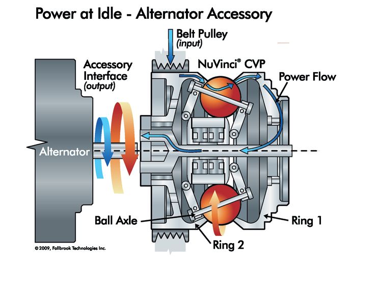

Nu vincsí váltóval nem probált még senki áttételt kiváltaní?Nagyobb szélkerekekben már használják nekünk a bicikli agy is megtenné,fokozatmentes automata,árat még nem találtam.

Elég nagy befektetés, attól függ , mit szeretnénk. Ha nagy feszültséget , mondjuk keritésbe, hogy ne lopják az uborkánkat, vagy villanypásztort, akkor megéri. Lassan eljutunk az ingyenenergiához, bocs, nem sértésnek irtam. Próbára, hogy érdemes-e, megéri az agyváltó.
A www.viryd.com oldalon kifejezetten szélkerekhez építik.Az ingyen energián nem sértődöm meg azt a pénzt amit erre költök el is ihatnám mint a többi"rendes" ember.(pont ma kaptam meg a villanypásztorom,honnan tudtad)
