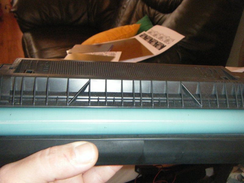

(#) patexati válasza gulasoft hozzászólására (») Jan 22, 2010 /
Szia! Próbáld ki a peroxidos maratást durva töménységgel! Tapasztalataim szerint egy kicsi panelt lemaratok 20 másodperc alatt és gyorsan leöblítem így sokkal egyenletesebb a széle nincs idő az alámaródásra!

Szia! Nekem HP laserjet 6L van szinte ugyanaz mint a tied de tökéletesen tudok vele nyomtatni! Kiváló vasaláshoz,utántölthető,2500Ft-ért vettem egy új tonert bele Egy a lényeg! Mégpedig az,hogy az utángyártott tonerben sokkal gyengébb a minőség éspedig a fényhenger miatt! Az utángyártottak olyan sötétzöldek az eredeti világoszold és az a jó! Át kell cserélni nem nagy munka egy árnyékos helyen (ne érje erős fény és minél kevesebb ideig) és meglátod tökéletes lesz az utángyártottal is!

De lehet de gondoltam az eredeti hátha volt töltve és a tömítések,lehúzók stb jobbak lehetnek (nálam így volt) Amelyik a legjobb azt érdemes megcsinálni! Két csapszeget kell kihúzni és az egész hengeres részt is átcserélheted akár! A töltést is meg leget oldani ha van porod még szétszedés nélkül is csak lell egy lyukat csinálni rá és ott beletölteni azt leragasztani ha kész én így fogom megtölteni ha kifogy igaz most van ketőő teli tonerem az pár évig elég A hengert alkoholos finom tisztítókendővel meg szoktam tisztítani az is nagyon sokat segít de óvatosan a szétszedéssel tisztítással mert ahol mgsérül azon a részen nem viszi fel a port a lapra!

Az eredeti típushoz való porokat érdemes használni mert van eltérés sajna beszerezni ITT lehet de másutt is akad érdemes nagyobb kiszerelést venni sokáig elég! Kilyukasztani a tonert nem szabad fúróval mert belepotyog a forgács én pillanatpákával szokom lyukasztani melyiket lehet nem igen szép de úgyis le van ragasztva!

Patexi! Ez nekem új.. nekem is 6L van, de csak úgy tudok vele nyomtatni fóliát vagy pauszt, hogy kettőt kell egymás fölött használnom, mert hullámosan nyomtat mióta az utángyártott toner van benne, hullámokban fed és kevésbé fed..., van hogy kicsit kihagy a hoszabb vonalaknál középről... na megnézem a tonert milyen színű...
Ezt én világoszöldnek mondanám, akkor ez eredeti lehet?

Ha világoszöld akkor valószínű eredeti de nem esküdnék meg rá! Finoman tisztítsd meg alkoholos tisztítókendővel! A görgőket sem ártana kis acetonos rongyival áttörölni! A gyűrődés alul szokott keletkezni ahol a kis terelő lapát állítja,hogy fent vagy alul jön ki a papír sajna ez elég rossz megoldás mert a papír pöndörödik a melegtől és mindig elakad ott alul igaz csak nem bele való vékony papírnál csinálja nálam! Kicsit visszahajtom a papírt úgy teszem bele akkor álltalában jó nem gyűri be! A fényhengert nehogy érje aceton mert akkor annyi neki a nyomtató laptovábbító görgőket gondoltam megtisztítani nehogy tönkretedd félreértésből!
