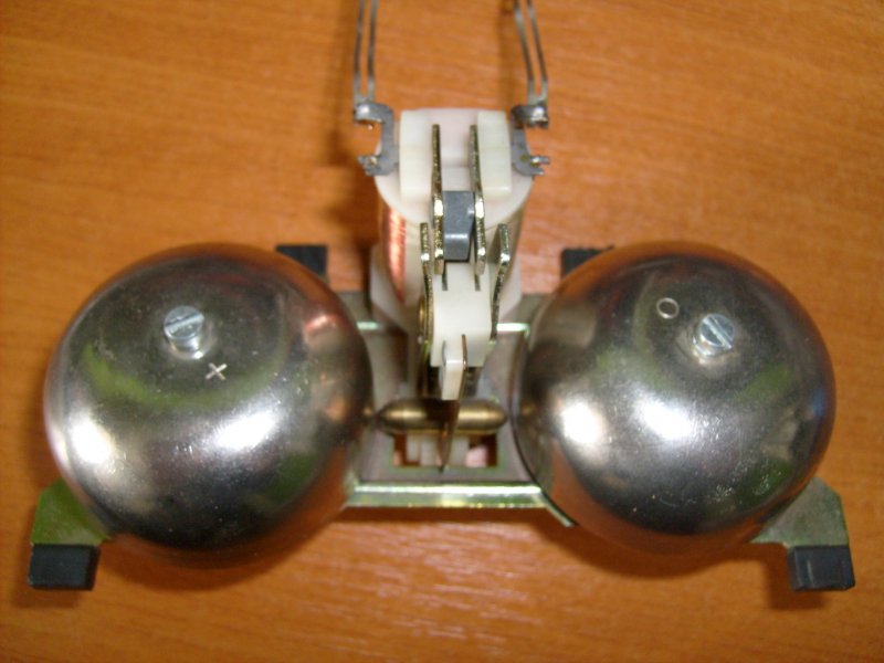

Üdv mindenkinek!
Szétszedtem egy régi telefont és erre a csengőre bukkantam.Az lenne a kérdésem,hogyan tudnám ismét megcsengetni,mint mondjuk ajtócsengő.Ehhez kérnék segítséget!
Várom a válaszokat:Máté
(#) Imi65 válasza MaTe193 hozzászólására (») Márc 14, 2010 /
A telefonok csengői nem megszakítós csengők, ezért a telefonvonalakon érkező csengetőfeszültség frekvenciáját a hálózatinál sokkal alacsonyabbra választják, hogy a csengő mechanikája képes legyen lekövetni. Ezt a feszültséget egy kondenzátorral választják le a vonali (egyen) feszültségről.
Tehát, megpróbálhatod 50Hz, 110V körüli váltakozófeszültséggel is (eléggé kerregő hangja lesz), de igazából 15-25Hz-el működne igazán úgy, ahogy azt a telefonkészülékekben megszoktad.
(#) MaTe193 válasza Imi65 hozzászólására (») Márc 14, 2010 /
Még elég kezdő vagyok,ezért kérdezem:a 15-25Hz-et elő lehet-e állítani?

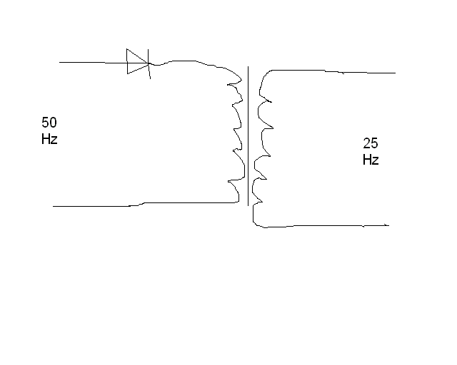

(#) kadarist válasza MaTe193 hozzászólására (») Márc 14, 2010 /
Így a legegyszerűbb 25 Hz-et előállítani.
(#) kendre256 válasza kadarist hozzászólására (») Márc 14, 2010 /
Ez nem lesz 25 Hz, csak a jelalakja lesz borzasztó az 50 Hz-nek.
(Ha esetleg egy kondenzátorral rezgőkört csinálnánk a primerből, akkor talán lehetne, de át kellene gondolni azt is.)
(#) kadarist válasza kendre256 hozzászólására (») Márc 14, 2010 /
Igaz, a freki így nem feleződik, csak torzul a szinusz.
Lehet, csak kérdés, megéri-e vele annyit vesződni. A seregben voltak koncentrátorok, ahova adott számú külső, és belső vonal kapcsolódott. Mikor hívás futott be, akkor a koncentrátor a megfelelő kapcsolónál villogtatta a telefonizzót, és egy zümmerrel hangjelzést adott. Ekkor a kezelő azt a két bedugott kézibeszélővel felvehette (két irányba lehetett a kapcsolót elmozdítani, így választhatta ki, melyik kézibeszélőt kapcsolja be), és így kapott utasítást, hogy kivel kösse össze. Mielőtt ez megtörtént, fel kellett hívni a keresett melléket. Erre a célra volt beépítve egy csengetőgenerátor, ami 25Hz-es frekvenciájú jelet küldött ki rá. Ez a 48V-os vonali akkuról működött, de elég megbízhatatlanul, és nagy volt a belső ellenállása, több készüléket már nehezen tudott megcsengetni. A rajzát sajnos nem találom, pedig régen megvolt (25 éve). Valami önrezgő ellenütemű kapcsolás volt.
Mindenesetre próbáld 110V-os trafóval, meglátod, milyen hangja lesz. Vigyázz, mert 110V is már balesetveszélyes.

(#) gg630504 válasza MaTe193 hozzászólására (») Márc 14, 2010 /
1. Számítógéppel generálsz 16 Hz-es szinuszos jelet. Hangszóró helyett rákötsz egy 3 .. 12 volt / 230 voltos transzformátort. Arra pedig a csengőt.
2. Készítesz egy 16 Hz-es oszcillátort. Lehet 555-ös IC-vel, fázistolós, bármilyen. Utána végerősítő, transzformátor...
3. Egy végerősítőt ( lm386, tda2003 ) visszacsatolsz és oszcillátort készítesz belőle. Utána transzformátor...
4. Egy 2 .. 12 volt / 230 voltos transzformátorból és kondenzátorból valamint tranzisztorból nagy teljesítményű oszcillátort készítesz.
