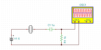

(#) B.I hozzászólása Márc 15, 2010 /
Az a kérdésem lenne, hogy az alábbi kepcsolás müködőképes-e és ha igen a jelt amit kiad hogyan lehetne felerősiteni?

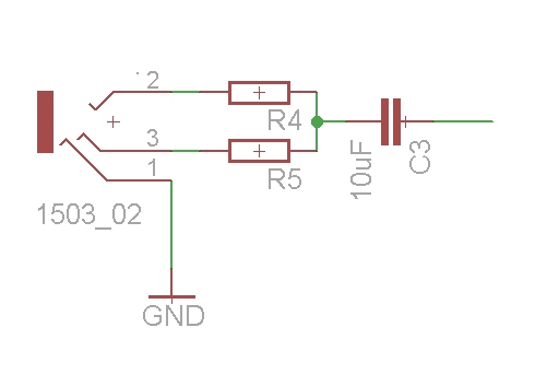

(#) danelnagy95 válasza kadarist hozzászólására (») Márc 15, 2010 /
Köszi kadarist a tegnapi gyors választ. A kérdést nem úgy értettem, hanem hogy az anya-jack kivezetéseinek hol a helye a kapcsrajzban. De végülis gondolkozhattam volna előre, majd lemérem multiméterrel. Még egyszer kösz.
(#) danelnagy95 válasza danelnagy95 hozzászólására (») Márc 15, 2010 /
Szóval csak arra lennék kíváncsi hogy melyik kivezetés mit takar.
(#) mex válasza danelnagy95 hozzászólására (») Márc 15, 2010 /
Az:a a test (az áramkör negativ pontja), a b, és a c pedig a jelbemenetek, mivel a képen sztereo aljzat van ábrázolva. Ha nincs bedugva a jack, akkor a két bemenet összezár, igy nem tud brumm kerülni az erősitőre.
(#) danelnagy95 válasza mex hozzászólására (») Márc 15, 2010 /
Köszi szépen!
(#) kendre256 válasza B.I hozzászólására (») Márc 15, 2010 /
Ez a "kapcsolás" nem ad semmilyen jelet.
Itt vannak oszcillátor kapcsolások kvarccal.

(#) kendre256 válasza danelnagy95 hozzászólására (») Márc 15, 2010 /
A torzító és hangszínszabályozó kapcsolásban a a CH1-re csatlakozó alsó 10µF-os kondenzátornak semmi értelme. A bemenet így nem sztereo, csak az egyik csatornát küldi a mono kimenetre. Ha sztereo jelforrást akarsz arra kötni, akkor más csatlakozó, és még két ellenállás is illene oda, és elég lenne egy kondenzátor akkor is (lásd melléklet). A képen lévő kapcsolás a sztereo kimenetek jelét összegzi (nem gyilkolja a kimeneteket) és továbbítja a hangszínszabályozó felé.

(#) danelnagy95 válasza kendre256 hozzászólására (») Márc 15, 2010 /
Köszi kendre256! És milyen értékű ellenállásokat ajánlanál?
50 Ohm-tól mondjuk 1 kOhm-ig bármi jó. Csak az a lényeg, hogy ne dolgozzanak egymásra a kimenetek.

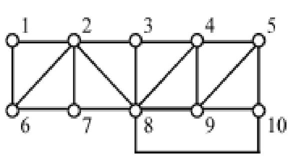

Adott hf.-ként elektrotechnikából egy eléggé bonyolult ellenállás hálózat. Eredő ellenállást kell meghatározni.Minden egyes ágban 1-1 10 ohm-os ellenállást rakunk. A csillag delta átalakítással kell egyszerűsíteni szerintem, csak abba kellene segítenetek, hogy mit célszerű átalakítani, hogy kicsit egyszerűbb alakba hozzuk a kapcsolást.
A 7. és 9. csomópontok között kell számolni.
Köszönöm a segítséget, és nem megoldást kérek!, csak azt, miket célszerű egyszerűsíteni hogy átláthatóvá váljon.
