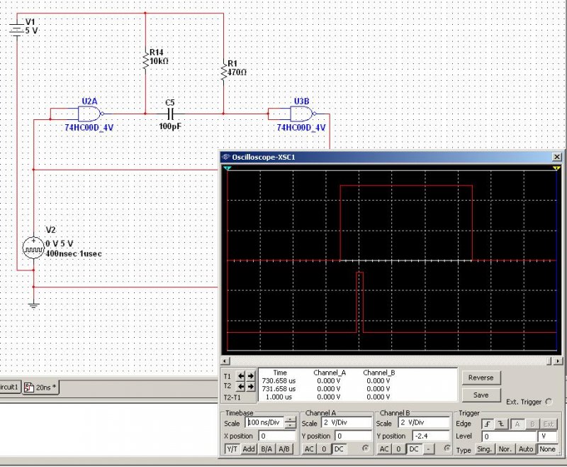

Igy pl 10ns-ot tudsz eloallitani.
Köszönöm! 74AHCt86 nem jó ide, mert azzal küzdöttem.Én a belső kapcsolási időket használtam fel, és nem használtam hozzá 100Mhz-es kvarcot
Rosszul írtam, én a 74ahct86-al csináltam, és miért nem működik így?
Elirtam a tipust, 74AHC1G08-at akartam volna irni.
Ez egykapus aramkor. Amugy a TTL kimenetu eszkozok hatarfrekije altalabban alacsonyabb mint a CMOS eszkozoke. tehat AHCT helyett AHC-vel erdemes megprobalni. A belso kapcsolasi idokre en azert nem hagyatkoztam mert azok nem pontosak es homerseklet fuggoek. De ettol fuggetlenul a te rajzodat nem ertem. Azt latom, hogy xor kapukat hasznalsz, de hogy ettol mitol lesz 10ns az 1kHz-bol es a uC max 25MHz-bol azt nem ertem.
Ezt a rajzot én sem értem.
Én sem értem, azért nem működik

Akkor mar ertem mert nem ertem
![]() Amugy egy jo tanacs: ha xor kapukkal noveled a frekvenciat, akkor a szuksegesnel 2x nagyobb frekit allits elo es azt oszd vissza 2-vel, mert kulonben a kitoltesi tenyezo nem lesz 50%.

20ns-os impulzust ilyen egyszerűen is csinálhatsz.
