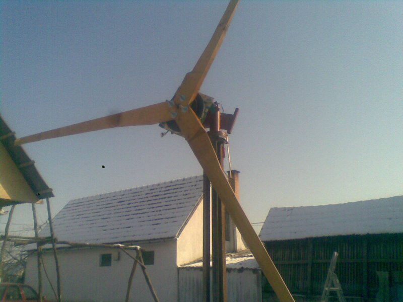

elkészült a szélgenerátorom a generátor egy 180voltos 1.8amperos dc állandomágneses motor átétel nélkül elég kis szélnél elindult a lapát átmérö 1,3méter.egyenlöre 3 méter magasan van kisérleti stádiumban amit termelt az 10-14 volt terheléskor leesett 4 volt körülre az ampert nem tudtam megmérni .szerintetek ez természetes vagy azért esik vissza mert kicsi az áramerösége.arra gondoltam ha átlehetne tekercselni vastagabb huzalbol lehet több ampert adna le ti mit szoltok hozzá.olvastab külföldi oldalakon hogy 2-3 fázisu 220voltos 1.5-2kwattos motor forgorészébe mágneseket esztergálnak bele és ugy már alacsony fordulaton is megvan a 12volt 5-15 akár még 20 amper nagyobb fordulaton mérhetö rajta .csak az a baj hogy drága a mágnes mert neodium kell hozzá akkor meggondolando hogy rákölcsön az ember 20-30 ezreket holott a kinai oldalakon már lehet rendelni kimondottan szélgenerátort 500wattol felfelé majd megfogom tudakolni hogy mennyi lehet.
majd elfelejtettem elmondani kiprobáltam a roller motorját 24v-14A .250W.2000-es fordulaton ad le 14 voltot,1400-on 9,3mat magyarán nemjo semmire mert a büdös életben se fog a s szél ugy fujni hogy még egy nagyon jo átétellel se fog annyit forogni.de szerintem az auto generátor se fog beválni de majd még azért megprobálkozok átételezni.

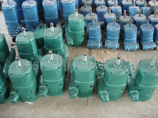

Hello! Találtam egy oldalt, ahol egy ametek dc motort hajtanak meg a szélkerékkel. Sokat kerestem ilyen motor után de sehol nem találtam,tudna valaki segíteni?
itt az oldal: http://szelkerekhazilag.blogspot.com/2009/01/szlkerk-hzilag.html
Az állandómágneses motor tekercselését nézd meg lehet hogy meguszod tekercsekés nélkül.Nekem van kb 10 db Állandómágnesú 3f szervómotor,többségében a tekercselés nem egy vastag huzal hanem 4,5,6, vékonyabb párhuzamossan kötve.Ha tied is ilyen akkor csak egy kis kötözgetés és már jobb lesz,de akkor is csak töredékét fogja tudni,mint motorként.
http://www.tlgwindpower.com/ametek.htm

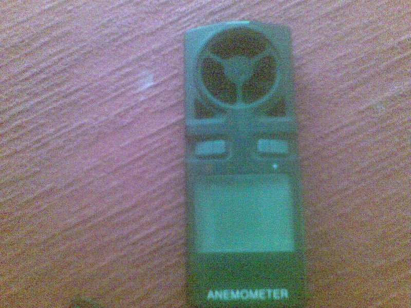

Tudom hogy ez itt nem a reklám helye de ha valakit érdekel van egy kézí szélmérőm elcserélném szervómocira,mágnesre .Conrádos 7 E-vettem én már nem méricsgélek,most nagyon jól fúj a szél nálunk.

Így néz ki az enyém még most csak 3 méteres de ha bemérek és beállítok mindent megy még 6 méterrel feljebb.

ilyen kinai oldalt énis találtam hát elég drágán adják még ottis én egyre rákérdeztem az 500wattos volt 98000ft

Igen ismerem azt a generátort, de az csak sajnos függőlegesen lehet beszerelni. Még az usa-ból lehetne rendelni, de ott meg a vám a sok. Így marad a házi barkácsolás, nálunk aranyárban mennek ezek a dolgok. Itt Magyarországon nagyon drága, nem is tudom, hogy aki itt vesz gyárit az miért nem villamos áramot vesz inkább. Nálunk kényesen vigyáznak arra, nehogy a paraszt jól járjon!
