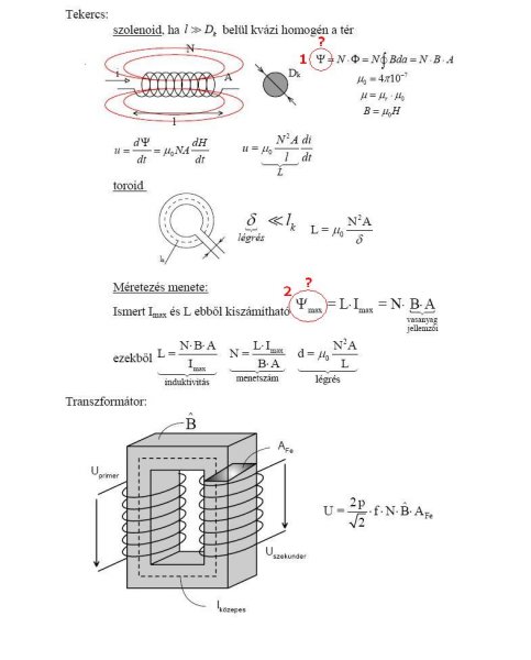

A csatolt képen látható a tekercs és méretezése. Azt szeretném kérni, hogy valaki magyarázza el nekem a megjelölt 1-es és 2-es képleteket.
Köszönet érte, ha valaki megteszi!

Tisztelt hagymásbab.
az a fluxus képlete ami a vasmagban keletkezik miután rákapcsoltad a primer tekercsen keresztül a feszültséget és a szekunder tekercsben a nyugalmi indukció törvénye alapján és a menetszámmal arányosan feszültséget indukál.
