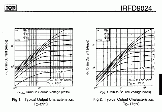

Idézet: „Q1 helyén IRFD9024 van - könnyebb lezárni” Lezárni könnyebb, de kinyitni? Ez 4,5V-nál kezd valamit csinálni, a másik 1,5V-nál. De a lényeg, hogy működik, annak ellenére, hogy az adatlap szerint nem alkalmas a feladatra(próbáltad, hogy 2,5v-ot be tud e állítani 100mA terhelésen?) Az LM393 esetében be lehetne kalibrálni a feszt, nem próbáltad?

Miért lenne alkalmatlan a Vdd előállító P-FET funkciójára. A műveleti erősítő ki tudja adni a majdnem földet, a Source a USB +5V-on van. Így a Ugs >= -4.5 V. Itt az adatlap részlet, amin a 25 fokos görbén Uds 0.1V nál 200mA áramot tud.... Egyébként 50 ohm -mal terhelve az egész 2.5V- 4.7V tartományban jó feszültséget ad ki - lemértem. (A nyákra betehető az IRF7314 a helyére.) LM393: -Tools / Troubleshoot -ban Vdd kalibráltam 4.6V, elfogadta, Vpp: 11.9V elfogadta. LM358: -Tools / Troubleshoot -ban Vdd kalibráltam 4.5V, elfogadta, Vpp: 11.9V elfogadta. Teszt: Vdd beállítva LM393 LM358 2.5V 2.75V 2.53V 2.6V 2.84V 2.62V 2.7V 2.93V 2.71V 2.8V 3.05V 2.83V 2.9V 3.14V 2.29V 3.0V 3.22V 3,01V 3.5V 3.71V 3.50V 4.0V 4.19V 4.02V 4.5V 4.58V 4.51V Úgy néz ki, hogy az LM393-nak előállított Vdd a magasabb feszültségnél pontosabb, az alacsonynál pontatlanabb. A felhúzóellenállás 100K, a gate soros ellenállás 100 ohm. Szia

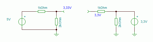

Szeretném megépíteni a Szilva-féle PICkit2 klónt és 3,3V-os dsPIC-hez használni lehetőleg debuggolásra is. Az lenne a kérdésem, hogy a szintkonvertálást nem lehet egy-egy sima feszültségosztóval megcsinálni (lásd. mellékelt kép). Vagy az 5V-os 18F2550-nek nem elég a 3,3 volt magas szintnek? Köszi: dawe
Ja, nem baj ha a Pickit nem tudja táplálni az áramkört, úgyis lesz saját tápja. Szóval csak a PGD/PGC vonalakra gondoltam.

A PGC-nél még jó a megoldás, mivel mindig a PicKit2 hajtja meg, de a kétirányú PGD-nél már nem jó. Amikor a pic hajtja meg a vonalat, az osztó tovább csökkenti az amúgy sem elég magas vonalat. Szia
Ezt még az IRFD fettel mértem... Szia
De a másik irányból nincs benne az osztó hanem csak egy soros ellenállás. Ami eddig osztó volt ott alul azt most direktben hajta a 3,3V-os kimenet tehát ott nem esik fesz. Ez látszik a csatolt kép jobb oldalán is.
Jók ezek az ellenállásos megoldások is. A PK2-ben lévő 18F2550-nek jól kezelik így a szinteket azok a lábai, amire a PGD/PGC csatlakoznak. Tulajdonképpen az eredeti PK2-ben is ilyesmi van, csak ott az osztó alsó tagja egy tranzisztor (kis túlzással egy szabályzott Zener-dióda).
Egyet érdemes szem előtt tartani: az ellenállások és a járulékos (szerelési, IC bemeneti) kapacitások okozta jelváltozási-sebességben bekövetkező lassulás ne legyen olyan mértékű, ami túlzottan torzítja a jelet. Ennek úgy lehet legkönnyebben eleget tenni, hogy az osztót a lehető legkisebb értékű ellenállásokból rakod össze. Az eredeti PK2-ből kiindulva akár pártíz ohmig le lehet menni, én az 1-2 száz ohmokat céloznám meg. A másik megoldás lehet, hogy az ellenállásokkal párhuzamosan frekvenciamenet-kompenzáló kondenzátorokat teszünk, de ez sokkal macerásabb, mert szkópos mérés nélkül elég nehéz beállítani. Kis fogyasztású áramkörön belül lehetne értelme a kompenzált, nagyobb impedanciás osztónak, mint szintillesztőnek, mert az osztón átfolyó áram lényegében a tápfeszből folyik oda. Itt ez nem igazán szempont, mert a PK2 az USB-ről táplálkozik, teljesen mindegy, hogy még pár mA-rel megnő az USB-ről az áramfelvétel, ha mindkét láb (PGD és PGC) magas állapotú.
Rendben, köszi! Akkor olyan 100-200 ohmos ellenállásokkal ki fogom próbálni, aztán majd megírom az eredményeket. A Vpp-n kell valamit változtatni, ha 3,3v-os dsPIC-hez fogom használni? És neked sikerült megoldanod azt a problémát, hogy az MPLAB nem engedte használni a rossz Vdd miatt?
