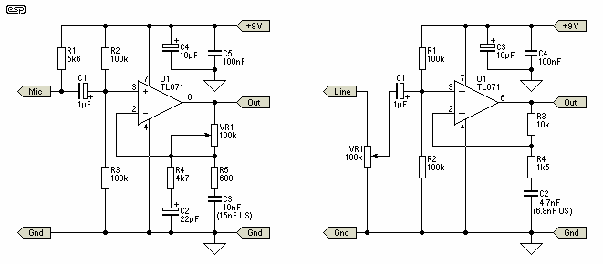

USB mikrofont hogy lehet csinálni? Már csináltam egy mikrofon erősítőt (TL071), de ahhoz kell egy 9v-os elem, úgy gondoltam, hogy jobb lenne az USB feszültségét felhasználni hozzá, de akkor már jó lenne ha az egész arra csatlakozna. Tudnátok segíteni? Köszi.

nézz körül ebben a topikban, és találni fogsz egy word fájlt, amiben le van írva a külső tápfesz nélkül működő mikrofon erősítő megépítésének módja. (a pc mikrofon bemenetről szedi a feszt)

Igen, igen azt láttam, azt már meg is csináltam, csak a haveromnál ez nem működik, mert nem jön ki (elég?) tápfesz (egy régi gép....), a másik meg az hogy nem is erősít akkorát.
Ezért szeretném összehozni ezzel (az első kapcs.)amit már csináltam, nagyon jól erősít, és szerintem elég lenne neki 5v-is.
Az USB egy digitális, soros adatbusz. A mikrofon kimenetén analóg jelek vannak ugyebár. Tehát ez így eléggé (marhára) nagy kihívás - szerintem.
A külső táphoz meg annyit, hogy a számítógép tápegységének feszültségeit ilyenekhez nyugodtan leveheted (ha nem túl nagy az áramfelvétel persze, de egy előerősítő nem eszik sokat).
Annyira nem akarok belebonyolódni, úgyhogy akkor marad az amit mondtál, csak USB-vel elegánsabb lett volna
