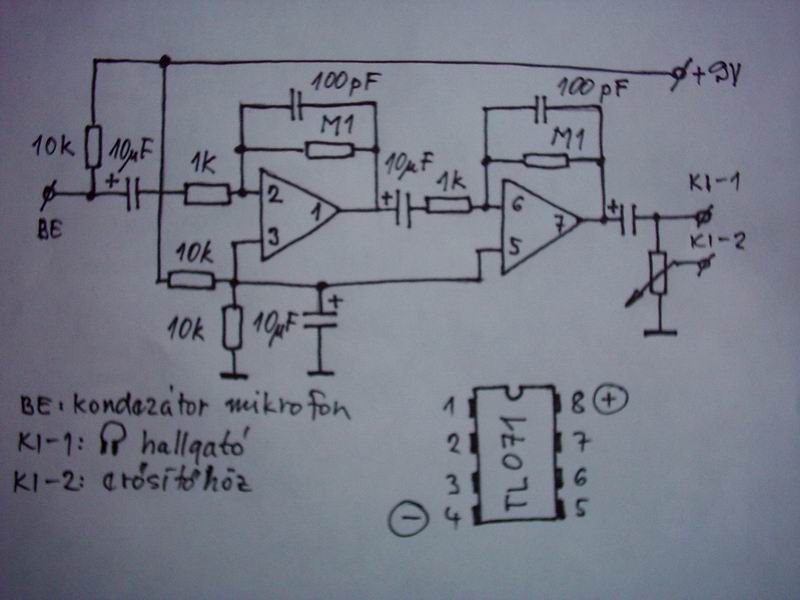

(#) frrrrr válasza fortuna hozzászólására (») Aug 24, 2006 /
Szia fortuna!
Ha még nem gyűjtötted be a három, számodra megfelelő kapcsolást, küldhetek neked egy egyszerű, általam kipróbált kapcsolást.

(#) frrrrr válasza fortuna hozzászólására (») Aug 30, 2006 / 4
Szia fortuna!
Mellékelem az igért kapcs. rajzot, működik (2x megépítve). Azt ajánlom, hogy a kimenetre fejhallgatót tegyél.
Ha probléma van írj!
(#) frrrrr válasza frrrrr hozzászólására (») Aug 30, 2006 /
bocs, lemaradt a rajz
