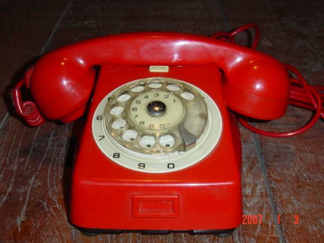

Lenne egy bazi nagy problémám amit szeretnék megoldani. 1-Nem tudja valaki, hogy hol lehet szén mikrofont szerezni, vagy bármijen mást ami változtatja az ellenállását 2-eletleg valami egyszerű módon a kondimikrofon álltal generált feszültséget ellenállássá átalakítani? Légyszi segítsetek! elég fontos lenne
Azokba a régi tárcsázós telefonokba szénmikrofonvolt asszem...
Igen, a régebbi telefonokban (CB667-ig bezárólag) szénmikrofon volt eredetileg. Később az RFT gyártmányú (belső elektronikás) kristálymikrofont használták.
Az a kérdés, hogy mire kellene? Így hirtelen nehéz lenne kitalálni, mi lehet az, ahova csak szénmikrofon alkalmas...
Igazából egyett már szétkaptam, de annak hatalmas (0.8-1.6 M Ohm) volt az ellenállása. Ezzel meg szegény PC-m nem tud mit kezdeni.

A számítógép gameportján keresztül szeretnék ellenállást mérni MSW Logo programmal.
Az attól függ hol....van nállam 1kulcs ami nyit egy ajtót amely ajtó mögött van vagy 100db
Az a kulcs nállam van nemis ez a lényeg de szerintem van még jópár képen látható telefon!Ha nem is 100db de van még ilyen-olyan állapotban
Nem a telóval van a gond, hanem a benne található mikrofonnal. Szétszetem és az ellenállsa 0.8 és 1.6 M ohm között ugrált.

csak arra hogy megmerjed ? a nagyerteku ellenalast egy OA ( integralt meroerosito tipusu IC) visszacstolo tagjakent lehet kotni igy aztan az A =[ R1/R viiszcsat ] aranybol lehet kovetkeztetni az elenalas nagysagara, es kijelezheto ehy voltmerovel az IC kimeneten , majd feldolgozhato amire kell . Vagy aramot eresztesz keresztul az elenalson es mered a feszultsegesest . miert kell valtoztassa az elenalasat ? merleget gyartasz , oda PIEZO is jo.Szenmikrofon nem valami megbizhato dolog , nem fog egyforma nyomasra egyforma valtozast hozni a "kimenojelben" , a kis szemcsek ossze vissza moxognak es nem alnak vissza eredeti helyukre. mert pld van termisztor az is valtoztatja az elenalast , meg fotoellenalas , stb ...mire kell?

Egy PC segítségével szeretném ábrázolni a hanghullámokat, de a gépen én cak ellenállást tudok mérni. találtam egy megfelelő ellenállási tartományban lévő szén mikrofont, ezzel működött is minden pont úgy ahogy szerettem volna, de abból csak egy van, nekem meg legalább még egyre szükségem lenne. Szóval ebben szeretném a segítségeteket kérni, hogy honnan lehet még mikrofont szerezni, vagy valamivel helyettesíteni, esetleg a feszültséget ellenállássá alakítani. |
