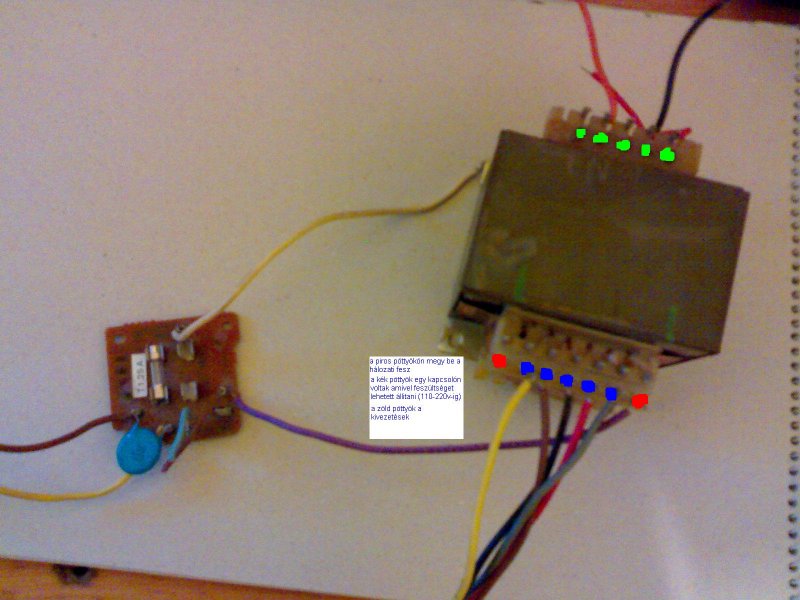

(#) big-D válasza nagy_david1 hozzászólására (») Jan 29, 2010 /
Szia! A primer oldalon 7 vezeték van a szekunderen meg 5 kivezetés van.Esetleg olyat nem lehet csinálni ,hogy primer oldalon összekötök 5 vezetéket a hétből ? A képen kék pöttyökkel jelöltem , hogy melyik 5vezetékre gondoltam.
Üdv: Dávid

(#) nagy_david1 válasza big-D hozzászólására (») Jan 29, 2010 /
Mindenképpen szükséges egy ellenállás mérő. Csak úgy lehet megnézni, hogy "ki kivel van és ki kinek a párja". Így ránézésre nehezen lehet megállapítani.
Köszönöm szépen az eddigi segítségedet! Majd megkérdezek egy ehhez értő embert itt helyben , mert ennyire nem vagyok jártas az elektronikában .
Üdv : Dávid
