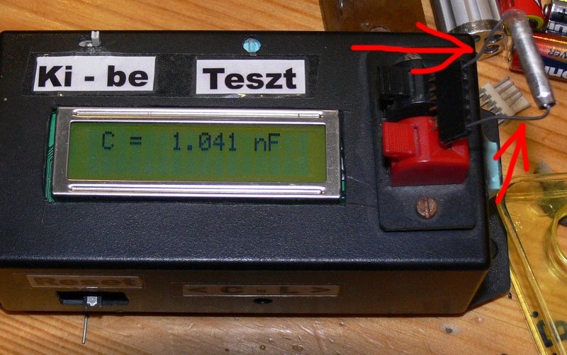

Most meg van egy zsák Remix stiro kondim, persze más értékűek, de nagyon stabilak. 40 fok hőkülönbségre nem egészen 4 ezrelék eltérést mértem. A vizsgált kondi 15400 pF volt +23 C fokon, - 20 C fokon pedig 15460 pF. Rátaposva komoly alakváltozást szenvedett, de az értékváltozása nem haladta meg az 1%-ot. Most nem építettem a kondit, hanem elkezdtem visszabontani, és ahogyan a képen is látszik, 1nF ig bontottam le. Ha egy kicsit türelmesebb vagyok, akkor még azt a 40 pF-ot is leszedem, de arra gondoltam, hogy akkor lenne érdemes tökörészni vele tovább, ha még pontosabb műszerrel tudnám mérni. (Most azon spekulálok, hogy hogyan lehetne megszámolni az elektronokat. )Tulajdonképpen már régen tudtam, hogy így fogok pontos kondit "gyártani", de eddig nem volt rá időm. (Most se, de loptam egy kicsit!

- Két 1 nF stiroflex kell az LCM3 hoz. - Ebből a C9-nek (a Ccal amelyet a relé kapcsol kell pontosnak lennie, értéke a 1.2 szoftvernél 896 - 1203 pF között lehet és 3 pF-dal kevesebbet kell beállítani a relé kapacitásai miatt a szoftverben (abban most "gyárilag" 997 pF van, az 1nF-hoz) - A C10-nek nem kell pontosnak lennie, oda mehet a tűrésen kívüli kondi is. A mérés stabilitása miatt fontos hogy stiroflex legyen. - A régi REMIX kondikból az 5%-os tűrésűből legalább a fele 1%-on belül van, de még a 10%-osból is majdnem a fele 1%-ra válogatható. - A mellékelt képen lévő, lehet jobb lenne... Üdv. P István

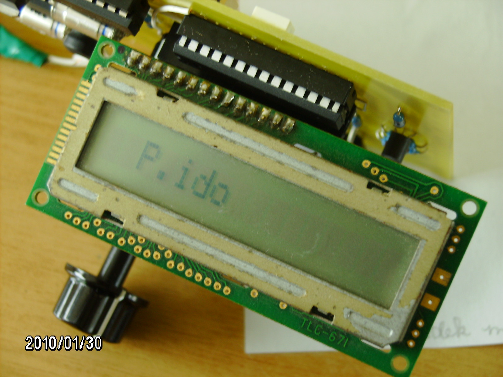

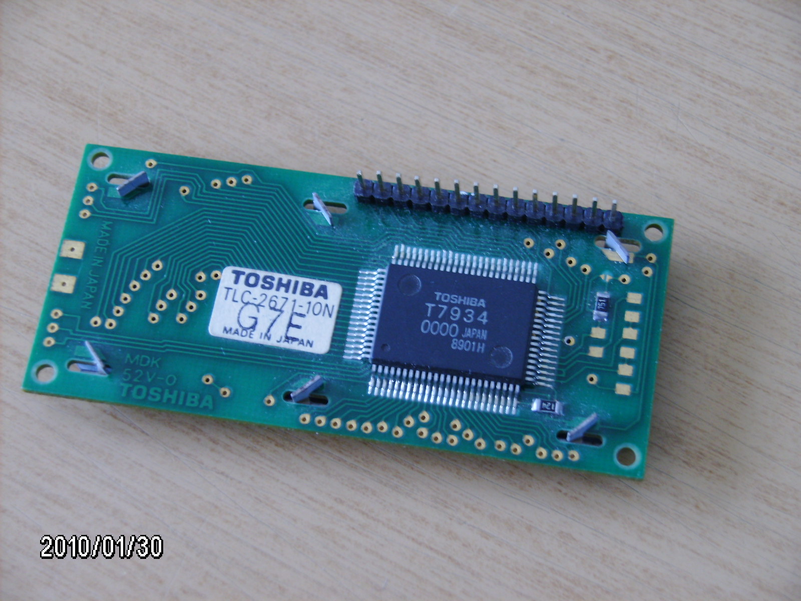

Nos ha nem is valami gyorsan, de válaszolok a kérdésedre. Volt itthon nekem is egy egysoros kijelzőm, csak nem találtam. Ez egy toshiba gyártmány TLC-2671-10N háttérvilágításmentes. Ezzel a kijelzővel részben működik csak a készülék. Nekem úgy tűnt, mintha két részre oszlana a kijelző. A sor első fele az egyik "sor", a másik fele meg a másik "sor". Tehát a feliratok és a mérési eredmény nem látszik teljesen. A mellékelt fotón látható, hogy hiányzik a "mérés..." szöveg.
