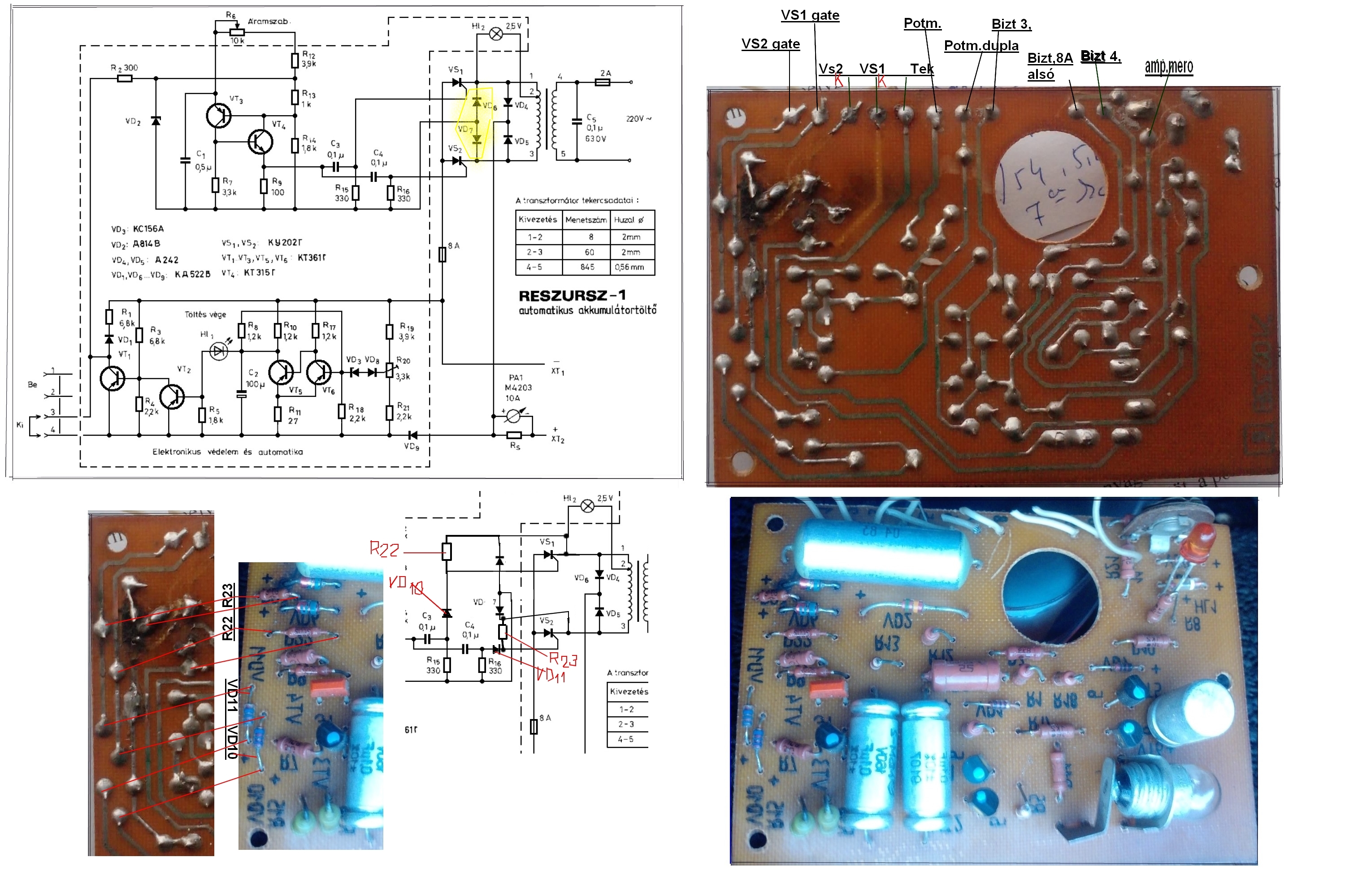

(#) Becsey hozzászólása Feb 1, 2010 /
Egy kis segitségre lenne szükségem.
Szóval van egy RESZURSZ-1 Akkutöltőm ami gallyra ment.
Forditott polaritással tették rá az akkura,
Találtam rajzot hozzá viszont a panelen van 2 dióda D10,D11 és 2 ellenállás(200R)R22,R21+ egy pici eltérés:a D6,D7,dióda a panelen van.Azt szeretném tudni van e jelentősége a +4db alkatrésznek(biztos van de nekem ez még magas)továbbá ha valaki segitene a panelrajzban,hogy újjra tudjam épiteni.(a sárgával satirozott rész van a panelen +megpróbálltam kisilabizálni az eredeti állapotot,majd aki okosabb nálam megmondja mennyit tévedtem.Előre is köszönök minden segitséget.Üdv István
