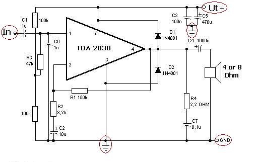

A diódáknak nincs polaritásuk igaz??? Mert megcsináltam az erősítőt..de...de nemakar menni...mert amikor rákötöm a 10V-ot akkor úgy "szikrázik" minth arövidzárlat lenne ... :S milehet a baj??? mert az itteni kapcs rajzon is a diódák-on keresztül kapcsolódik a + és a - oldal....

norbeee:
A diódáknak van polaritása.
Sejtem mi lehet a baj. Feltennéd még 1* a rajzot?
Szerintem a te esetedben a - az valóban negatív és nem föld.
Nekem is van ilyen 2030-as kapcsom, de azért megnézném.

A diódákat átcsreéltem másik irányba..és így már megy akarom mondani legalább az IC melegszik..de a bemenetre csak 1 "sáv" marad és sztem ez nemnormális...:S vagy javítsatok ki ha igen..de sztem nem csak az IN-bekell "jelet vezetni".... mer 1 "sávról" hogy menne?!?!..de akkormeg honnann kössem a másik bementet?!?!? mert midnennek megvan a helye....csak a bemenet -ből hiányzik 1 "sáv"...sztem:S
(#) Pak válasza norbeee hozzászólására (») Jan 26, 2007 /
Nah, megtaláltam a rajzot a fórumon.
Felejtsd el amit a földről mondtam.
Valószínűleg a dióda lehet a baj.
Talán fordítva raktad be...
Jó a meglátásod!
Javaslom, hogy a bemenettel köss be valami földet is.
Tehát a bemenetre: maga a jel az in-be és az árnyékolást kösd be a földre!
ha valami nem tiszta akkor kérdezz

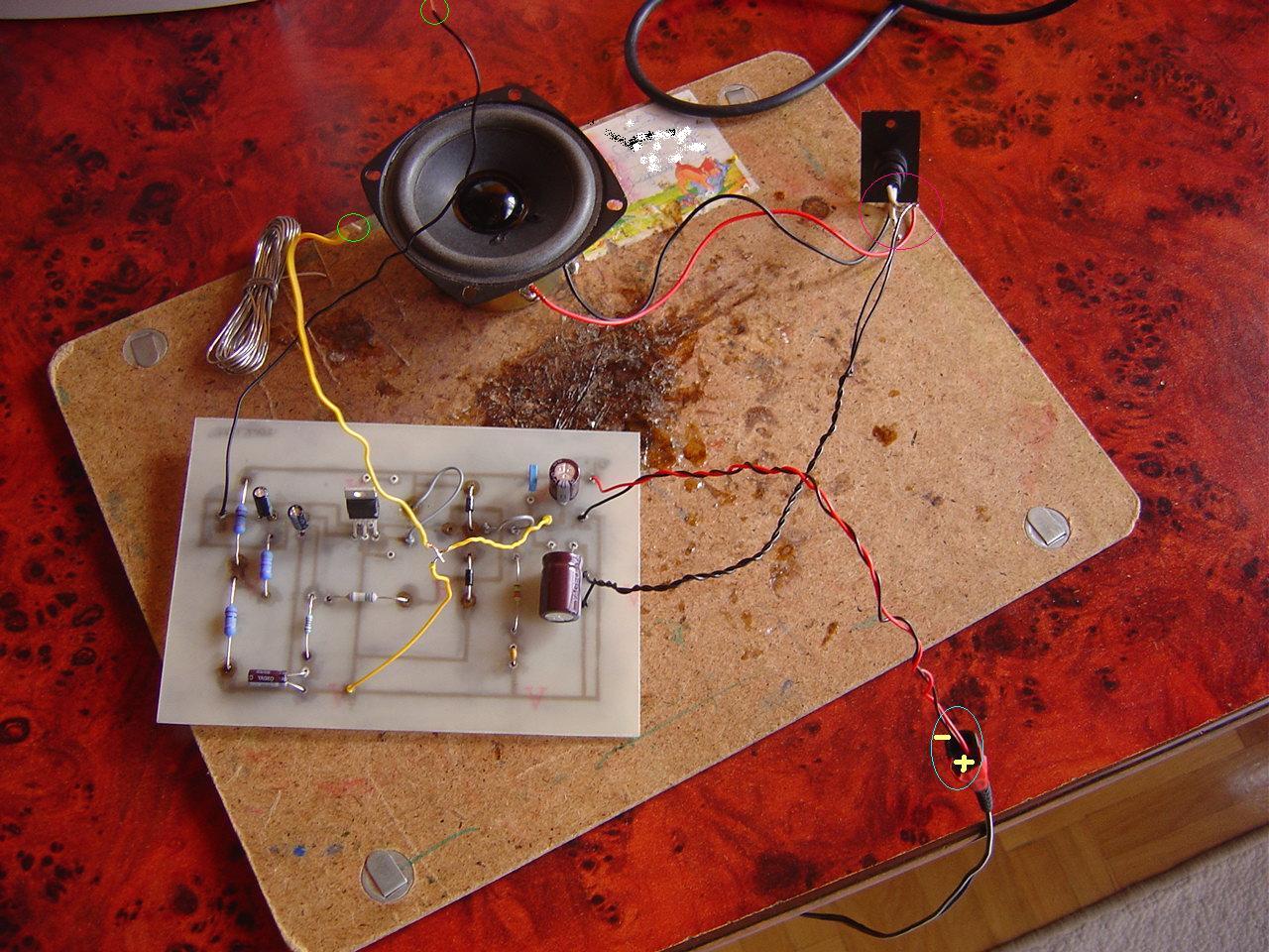

na szal itt egy kép..nagyba van..mert gondoltam h majd kell egy kis segíccség... bejelöltem h mi-mi..h nagyon világos legyek... : )..ééés a két zöld karikával jelöltem azt a két szálat ami "elvileg a bevezetés lenne"... a földelést használtam a bevezetés 2. "sávjának" de nem akar menni íccse..:S csak melegszik az IC... de nemmegy:S
(#) qssty válasza norbeee hozzászólására (») Jan 27, 2007 /
figyu! mondtam már (meg egy páran is) hogy csillagpont!tehát minden negatív egy helyre és onnan kell a hangszórónak,bementnek...a negatív pont.azt nem csudálom ha melegszik ha nincs rajta borda...vagy csak a fénképen nincs???
(#) norbeee hozzászólása Jan 27, 2007 /
csak itt nincs... am meg tom mit mondtatok....... és nem azé modntam mer baj h melegszik.... és am meg megértettem mindenn negatív egy helyre van kötve...és onna van kivezetve...nemvok hülye
(#) Ricsa válasza norbeee hozzászólására (») Jan 27, 2007 /
Igen a csillagpont. Én is megépítettem ezt a kpacsolást és nekem is az volt a gondom, hogy nem volt jó a csillagpont. Össze vissza lógtak a drótok jó hog gerjedt, de aztán olvastam itt a fórumban hogy mit kell csinálni, és láss csodát műkösik. De az ic-t tényleg tedd hűtőbordára, mert gyorsan elfüstöl - szó szerint . Meg szerintem nem tudom hogy ez az első munkád, de szerintem túl nagy ez a NYÁK. Nem akarlak lehurrogni, de szerintem kicsit összébb tudod húzni az alkatrészeket. De az ic-t tényleg tedd hűtőbordára.
(#) qssty válasza Ricsa hozzászólására (») Jan 27, 2007 /
én is csodálkoztam,hogy ekkora a lap de akkor nem csak nekem tünt fel :bonkaz én TDA-m csak8*4 cm-es és ez dupla ,tehát stereo) . És ami van a képeden a sárga vezeték azt nem kell visszevezetni a földpontig és onnan a bementre,hanem egyszerűbb ha a nyákon kivülre hozod az összes vezetéket és ott sodrod össze...
TOMTOM..h nagy de direkt csináltam ekkorára/mint már mondtam/ mert előre gondoltanmh majd felkell tennem egy képet mert vmi nemleszjó és így kicsit átláthatóbb nade mind1..majd megoldom és hűtő bordám is van../ de mán eztis montam /
(#) Pak válasza qssty hozzászólására (») Jan 27, 2007 /
Az enyém 10x10-es, de hídba van és stereo.
Én nyertem
Norbi!
Sikerült már működésre bírni?
Vagyis a bemenettel is kötöttél be egy földet?
Ha nem megy, megpróbálhatok valami rajzfélét összehozni és felrakni.....
Az ic-t hűteni kell mint a fene, mer elsül.
Amúgy szép,rendezett a nyákod. Majd a következő kisebb lessz.
Mégnemműxik de addig kötögetem amíg nemmegy!!! aztán vagy 1 hónapig /a kötelezőkön kívül/ nemcsinálok áramkört... tiszta megszállot lettem... egész hétvégen semmitse tanultam... ez így nem lesz jó.... delegalább működne ez a remekműűű!!!! :]
Pak:
Bemenettel is csináltam.... de mégmindig semmi.. :S pedig akárhányszor átnézem az egészet minden a helyén van.... elvileg minden jó ...
majd meglesem h nem-e vmi más értékű elenállást sóztak rám... már nemtok mire gondolni...
Ja am a hangszóró ad ki hangot..csak ilyen "morgó" félét... tehát nemiskell neki bemenet és úgy is "morog" XD az a lényege h áramot kapjon XD
(#) Pak válasza norbeee hozzászólására (») Jan 27, 2007 /
Nah..
Azt a hangot nállunk brumm-nak hívják. Az azért van, mert sok az árnyékolás nélküli vezeték.De ezek szerint az ic még bírja.
