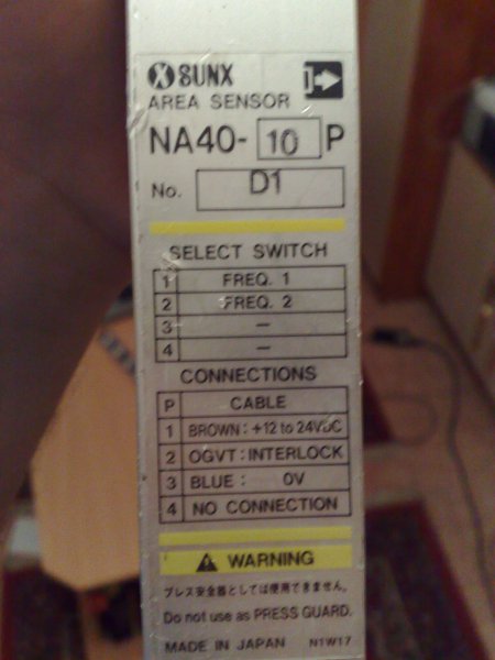

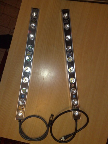

Hello ! Tudja valaki miLYen érzekelők ezek?
(#) kadarist válasza lacooo hozzászólására (») Feb 3, 2010 /
Infrás tárgyérzékelő rendszerhez tartozó szenzor.
(#) lacooo válasza kadarist hozzászólására (») Feb 3, 2010 /
Köszi, és kb. milyen árban vannak? Ezek egy évet voltak használva,_ha esetleg valakit érdekel, eladó!
Adatlap:Bővebben: Link
Köszi az adatlapot! Nem_tudom, mire lehetne használni. Valakinek valami ötlet??

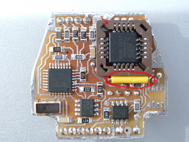

Sziasztok.A képen bevan jelölve két alkatrész esetleg valaki tudja mi a nevük?Köszönöm
(#) llaci56 válasza pityu_18 hozzászólására (») Feb 4, 2010 /
A sárga elég sok minden lehet, akár kondi is. A felirat mindent eldönthet.
A másik az PLCC-20 -as IC foglalat.
(#) Action2K válasza llaci56 hozzászólására (») Feb 4, 2010 /
És benne az AMTEL mikroprocesszor, egyedileg felprogramozva. Szerintem erre gondolt. :gumicsirke:
(#) lidi válasza llaci56 hozzászólására (») Feb 4, 2010 /
Szerintem a sárga cucc csak egy sima átkötés szigetelt vezetékdarabbal.
(#) Action2K válasza lidi hozzászólására (») Feb 4, 2010 /
Erre én is gyanakodtam, de a vezeték átmérőjéhez képest elég vastag, az ilyeneket az 1kV-os rendszerekben használnak csak. Az valamilyen zavarszűrő, vagy pufferkondi lehet a proc. tápjának.
(#) lidi válasza Action2K hozzászólására (») Feb 4, 2010 /
Szerintem nem vastag az a vezeték, nézd meg, akkora csak mint egy smd ellenállás. Jó makró a kép, ezért tűnik durungnak a vezeték. De biztos ami biztos ki kellene forrasztani és megméregetni.
(#) llaci56 válasza Action2K hozzászólására (») Feb 4, 2010 /
Lacikám! Azt írta, hogy "a képen be van jelölve..."
Szerintem a tok van bejelölve. Ha procit kérdezné, akkor a nyíl előrébb lenne. (...a nyíl irányában.) Ezen kívül, miért azt kérdezné? Arra rá van írva. Ha beüti a kugliba, az megmondja.

(#) pityu_18 válasza llaci56 hozzászólására (») Feb 4, 2010 /
Igen a tokot kérdeztem,bocs ha nem voltam egyértelmű.
