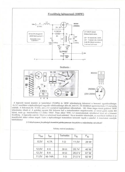

Használ valaki Baji elektronikás feszültségkétszerezőt?

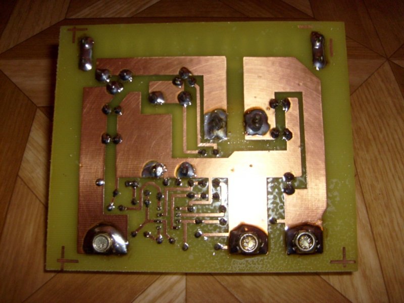

Szükségem lenne a paneltervére. 1 fénykép elölről,1 fénykép hátulról. Megköszönném! Találtam róla rajzot,csak a fele kivehetetlen ... Pont a panelterve olvashatatlan.

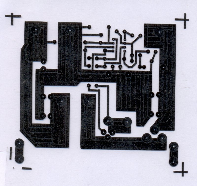

Amint láthatod,a panel fóliarésze olvashatatlan
![]() kb a fele olvasható le pontosan. De ez a rajz a Baji elektronikás duplázó pontos mása!
Talán nyomtatva jobban olvasható.
Egy kis kiegészítés képekben.
Itt van nagyobban, méretezés nélkül: Bővebben: Link. Klikk a nagyítóra jobb oldalon és akkor eredeti felbontásban jelenik meg, nem a képernyőhöz méretezve. Illetve letöltés menüpont...
Próbáld meg a nagyító után képernyőfotóval lementeni wordbe.
Itt van olvashatóan
Most miért bonyolítod? Mondtam, hogy le lehet tölteni a fájlt a letöltés menüpontban, felül...

Köszi! De ezt megépítettem,és hibátlanul működik...
Köszi,de ezt meg sem tudom nyitni....
Én csak egy "egyszerű" képet szerettem volna róla.(printscreen)
Pontosan ennyit látok a fóliás oldalból.
A saját rajzomon is... Sajnos ez alapján nem tudom lemásolni,én nem vagyok szakember. De jó rajz alapján már megépítettem legalább 100 áramkört,amik sikeresen elindultak. Még egy kérésem lenne,a rajzon odaírnád nekem hogy a BD250-es tranyó lábai hogy helyezkednek el? Akkor meg tudom csinálni. Ilyen alkatrész ábrázolást még nem láttam tranzisztorról.
Egy kérdésem lenne még.
Ez egy átkötés a rajzon? Pirossal jelölve.
nem átkötés, csak azt jelzi hogy a drót milyen irányban van a gyűrűre tekerve. (A piros karika alsó felén van a drót egyik vége, másik vége az L2 felirattól balra található. (a piros karika felső felén nincs lyuk! ))
Csak kettőn van ezért kérdeztem hogy ez állandó forma-e.
A 712 ill. 714 -es képeken fordítva van az L2-L3.
A C3 + lábáról a két diódán keresztül az L2 re mutat a rajz de a beültetésenaz L3 -ra csatlakozik. A dobozolt fotón is ez látszik. Vagy elnéztem?
