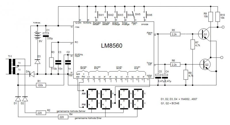

Ezekkel mi van? Bővebben: Link Mindig a legegyszerűbb megoldás marad legutoljára ![]() Ráadásul ilyen téma már van nem is egy...

A kínai 7 szegmenses kijelzős rádiókban levő IC nek 1 hátránya van, hogy hálózati frekivel van vezérelve ,ami tudvalévő hogy nem pontos ,egyébként a hardware nagyon egyszerű .Szerintem meg csak akkor van értelme AVR- t vagy PIC - et használni ,ha a programot saját magam írom ,és nem netről húzom le.
Mondok mégegy hátrányt: speciális kijelzőt igényelnek. Multiplex, de nem olyan formában mint a "normális" órák, mert csak kétfelé van bontva! Nem órák és percek, hanem mintha vizszintesen félbevágnád a kijelzőt...Hagyományos kijelzők csak akkor használhatóak, ha a ledek anódja és katódja is ki van vezetve vagyis a közös anódos vagy katódos felejthető! Ez jelentősen megkeseritheti a nyák elkészitését. Valamint szimetrikus kimenetü trafó kell, mert a kijelzők "ellenütemü" vezérlését igy oldották meg. Emiatt jól láthatóan vibrál a kijelző aminek a szűrése tovább bonyolit. Egy TMS3450-el készülő órám emiatt pihen félkész állapotban...
