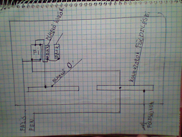

(#) dudikov hozzászólása Feb 11, 2010 /
sziasztok mesterek!
egyfázisú hálózatot építettem és most szeretném a Fi relét bekötni, egy legrand 30mA -est, mivel még nem kötöttem be ilyet ezért végigolvasgattam a kommenteket és arra jutottam hogy az én esetemben a nullát és a fázist kell átvezetni rajta és ha megfelelően kötöttem be akkor a test gomb megnyomásakor kiold ha rossz a bekötés akkor meg nem csinál semmit sem és nem folyik rajta át áram ugye?
nameg olyan kérdésem is van még hogy a PEN-t kössem rá a földszonda sínjére és onnan vigyem a nullát el fi relébe? vagy egyből a pen mehet a Fi relébe? a földelés meg külön téma és minden fogyasztónak a földelése lehet azonos? mit javasoltok?
http://www.hobbielektronika.hu/forum/files/4b/4bdbeceacf00ab21ae221...02.jpg
erre gondoltam,itt találtam a fórumon ezt a képet

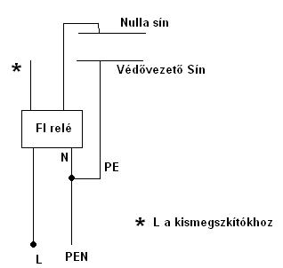

(#) Pulyka válasza dudikov hozzászólására (») Feb 11, 2010 /
1. Hogy érted azt,hogy rossz a bekötés?
A nullát,és ha a fázis bekötötted,és megnyomod a tesztelő gombot,akkor le kell kapcsolni-a.
A földelést szigorúan TILOS bekötni a fi relébe,és azon keresztül elvezetni.
és a másik kérdés is ide tartozik,hogy a PEN vezetőt SEM kössük be a fi relébe,hanem a PEN-t elötte szét kell választani,és a nullát a fi relébe,a védöföldet pedig a földelés sínre kell csatlakoztatni.
Ha a PEN-t bekötnéd a fi relébe,és onnan vinnéd tovább,akkor a fi relének nem lenne értelme,mivel a fi relé az elfolyó áramokat figyeli(ez esetben 30mA-t)
Ezért kell szétválasztani a fi elött a PEN-t,mert ha van egy testzárlat,akkor a fi relé elött folyik rá a PEN-re(a PE-n keresztül) a fázisáram,és ezt a fi relé érzékeli,mivel a védővezető a FI relé összegzőtranszformátorába nincs bekötve,hanem a fi relé elött van elvezetve(ezért van a PEN vezető szétválasztására szükség)
Segítségül csatolok egy rajzot...
A földszondát rá kell csatlakoztatni a PEN vezetőre...
DE a fi relé elött úgy ahogy van szét kell osztani nullára,és védővezetőre.
A földelés nem igazán lehet azonos,mert attól függ a földelés vezeték keresztmetszete,hogy mekkora a fázis vezeték keresztmetszete.
De ha arra érted,hogy a dugaljak földeléseit a lakáselosztóban össze lehet-e kötni,akkor igen.
A földelés sínre kell csatlakoztatni mindegyik földelést.
A rajz egyébként helyes. (ez )
A lényeg,hogy balról a második sínről van elvezetve a dugaljaknak a földelés,ami a FI relé elött van
