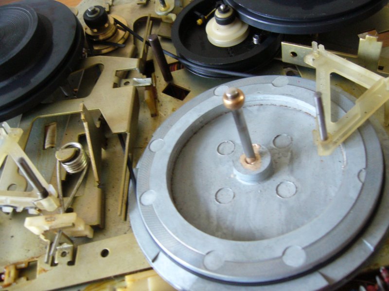

Azt sajnos nem tudom mennyivel forog gyorsabban, sajnos nem tudom lemérni. De azért az előadóknak kicsit magasabb a hangja és persze a tempó is.
1974-es gyártású a magnó, velem egyidős.
Még eszembe jutott: ha jól láttam a motorra van elkó kötve(de javítsatok ki ha tévedek). Ha rossz nem zavarhat be neki?

Simán letudod mérni. Ragasztasz egy fehér szikszalagból kis csíkot a szíjtárcsára, s akár ledes stobibal le tudod mérni.

A kondi csak zavarszűrő/fázisjavító szerepet lát el. Ahogy Köbzoli barátom is írja, a fordulatot a hálózati frekvencia határozza meg. ezeket egypólusú motoroknak nézem, tehát 50Hz*60sec = 3000 ford/perc. Másodpercenként 50 fordulat.
Az nem tehet, hogy egy régebbi javítás esetén más méretű szíjtárcsát tettek rá?

Nem zavarszűrő/fázisjavító a kondi, hanem a segédfázis fázistoló kondija. A fordulatszám számolása jó, de a 3000 1/s ból ki kell vonni a kb 5% slipet, ezért a fordulatszám 2850, (konstrukció függő) de állandó. és csak a frekvenciától függ.
A ZK -ban mágnesmező torzítás van, azért nincs segédfázis kondi, és többnyire erre tekerték a hálózati trafót is.
A szerelési képen, amit tegnap feltettem, a motorra két ékszíj csatlakozik, azaz a tárcsán két vájatnak kell lennie. Nem lehet, hogy felcserélted e kettőt?
Esetleg, ha a motor gyors akkor annak a tárcsának az átmérőjét megnövelve, amit meghajt, (valami cérnával, fogselyem, stb) csökkenthető valamelyest a lejátszás tempója. Viszont a képen lehet, hogy ez egy fémből készült lenkerékszerűség, azon lehet, hogy nem áll meg, mert nincs vájat az ékszíjvezetéshez.
Jut eszembe, ha gyorsabban halad a szalag, (és nyávog is) akkor a nyomógörgő lehet elöregedve, nem elég rugalmas, ezért a felcsévélő orsó kissé "kihúzza" a szalagot a hangtengely, és a nyomógörgő közül.
A motor (hangtengely) nemigen szokott gyorsabban forogni. Ha a nyomógörgő fényes, és kemény, akkor szokott előfordulni, érzéssel kézzel próbálj rásegíteni egy kicsit a nyomógörgőnek.

Szia mustang74.Nagy valószinűséggel a motor fordulatszáma nem változott meg,főleg nem felfelé.Ezekhez a motorokhoz nem szoktak alkalmazni fordulatszabályzót.Ezért a kapcsolási rajzzal sem jutnál előrébb.Hallgass pucukára és nézd meg a nyomógörgőt,ezek az apróságok a használat és az idő folyamán érdekes tulajdonságokat vesznek fel.Javaslom,hogy nézd meg a közlőkerék minőségét is,mert esetenként egy hiba hozza a következőt.Abban az időben még dörzskerekes megoldásokat alkalmaztak a közhasználatu magnókban és ezek a megoldások"csodákra"igen hajlamosak voltak. Üdv. sityu.

Ha a felcsévélőt kézzel lefogom akkor is ugyanolyan sebességgel megy.
Itt látszik, hogy nem lehet rosszul feltenni a szíjat.

Mit keresünk? Ha másképp nem megy a megállapítása, akkor egy stopperrel le kellene mérni. Régi, rossz szalagból le kellene futtatni 10 vagy 100 másodpercnyit, és megmérni, hogy az valójában hány centi? 10 másodperc alatt ugye 95centi szalag jön le, 100 sec alatt 9,5 méter... Ezt ügyesen vissza is tudod tekerni a mérés után az orsóra. De ha mégsem, akkor is megérhet ennyit a dolog... 1-5-20-50% eltérést keresünk???
Szerintem 8-10% vagy feletti, mert ez alatt csak akkor venni észre, ha valaki nagyon ismeri az anyagot.
8-10%.... Hmmm....
Tehát még mindig csak tipp szinten mozgunk... (?) Nem lehet, hogy a főtengelyen van egy Capstain hüvely, ami 60Hz-es üzemre készült??? Csak ezért gondolom, mert az én National megnóm pont így működik ! Ezt egy kézzel oldható anya fogja a főtengelyen. Lecsavarva, a hüvelyt le lehet venni.

Főtengely? Amin a lendkerék van? Visszább van egy kép amin rajta van a lendkerék szára. Azon nincs semmi(csak a csúszócsapágy´.
10,2 másodperc alatt 115mm-t haladt a szalag.
