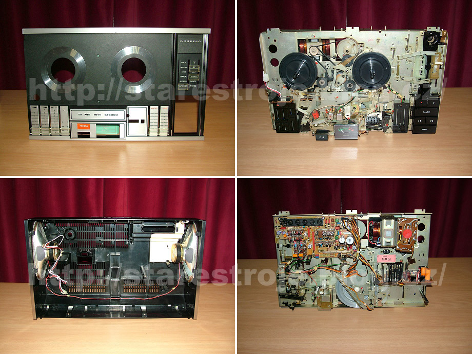

Hogy egy idevágó kérdés is legyen: mitől van az, hogy a magnó motorja gyorsabban forog a kelleténél? A Grundig TK 545-ről van szó

Ezt hogy érted? Amúgy minden magnón van egy fordulatszám szabályozó, esetleg ez állít hatódott el.
(#) Rober_4 válasza mustang74 hozzászólására (») Feb 12, 2010 /
Tehát konkrétan a motor forog gyorsabban mint kéne, és egyébként a görgő rendesen lenyomja a szalagot, és minden funkció üzemel?

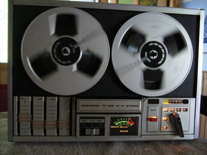

Nagyon szép magnó! Elvileg belülről így néz ki:
(vagy hasonló: 745)
(#) mustang74 válasza Rober_4 hozzászólására (») Feb 12, 2010 /
Így van, a motor forog gyorsabban, a mechanika rendben van.
Az a kép a 745-ösről készült Tiéd?

Fordulatszám szabályzót nem láttam rajta, csak a kapcsoló választja le a hálózatról, közöttük nem láttam semmi mást.

Tiszta a szíj pálya. Nemrég tettem bele az újat. A vastagsága megegyezik a régivel.

Felvetődött másoknál is, de egy másik magnó amit ugyanilyen motor hajt nem gyorsabb a kelleténél. Nem lehet menetzárlat? Arra hogyan reagálna a motor?

„Hogy egy idevágó kérdés is legyen: mitől van az, hogy a magnó motorja gyorsabban forog a kelleténél?”
találkoztam már ilyennel. asszinkron motoros magnonál felvételkor gyorsabban teker. ez abbol adodhat hogy a törlöoszcilátor valahogy belezavar a motor áramkörébe. valosinüleg a segédfázisba. valahogy jobban le kell árnyékolni a motort és rendszerét.

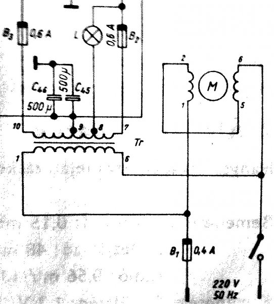

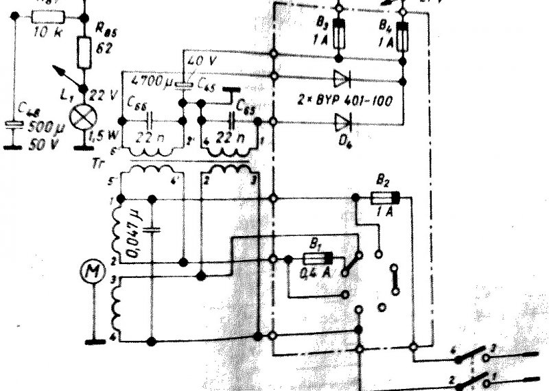

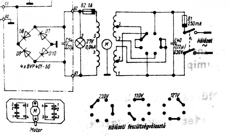

Nem találtam erről a magnóról az 1980-as Magnósok évkönyvében semmit, de a leírások többségében aszinkron motorokat jelölnek, ezekhez a készülékekhez. Valamelyik másikban lesz, ha Magyarországon forgalomba került.
Egy két rajz, motorbekötésekről, hátha segít:
