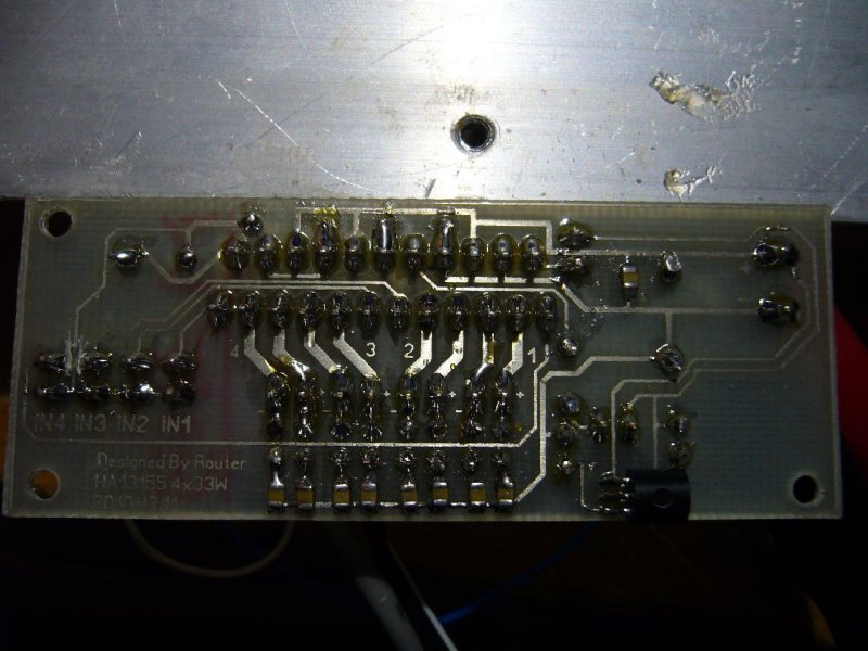

Kész az új 4x33W-os erősítőm egy Hitachi HA13155 végfok ic-vel. Az IC egy régi Pioneer autórádióból lett bontva és az áramkört a gyári adatlap alapján terveztem. A két jumper a mute és a standy kapcsolóinak kivezetése, de mivel még nincsen rá szükségem át vannak hidalva. Az IC-hez alig kell külső alkatrész. 13.2V-ról megy (nálam 10V-tól indult). Meglepően szép és nagy a hangja az igénytelenségéhez képest. Kár, hogy ezeket nem nagyon lehet beszerezni boltban.
Új ára nem csekély
HA tényleg 4x33W akkor 133W összesen,13V-on pedig 10A...Nem lesz neki kevés a jumper,meg vékony a vezetősáv?Javítsatok ki,ha tévedek.
Nem lesz neki kevés mivel nem lesz sosem 100-on hajtva az biztos. A jumpereken átfolyó áram maximum 0.2A és 0.05A
Gyári adatlap: Idézet: „Notes: Standby Power is turned on when a signal of 3.5 V or 0.05 mA is impressed at pin 2. When pin 2 is open or connected to GND, standby is turned on (output off). Muting Muting is turned off (output on) when a signal of 3.5 V or 0.2 mA is impressed at pin 10. When pin 10 is open or connected to GND, muting is turned on (output off).” Mzolee:Huhh, nem is néztem, hogy ennyire drága. Végülis ha azt nézed akkor nem is veszélyes mivel a külső alkatrészek 1-200Ft-ból maximum megvannak és kész a komplett végfok.
Tévedsz! 4A a max amit felvesz 13,7V-on. Ez ugyebár csak 54,8W.
A 33W-ot csak impulzusszerűen tudja, belső DC-DC konverterrel felpumpált táppal, ami a kondiból gazdálkodik.

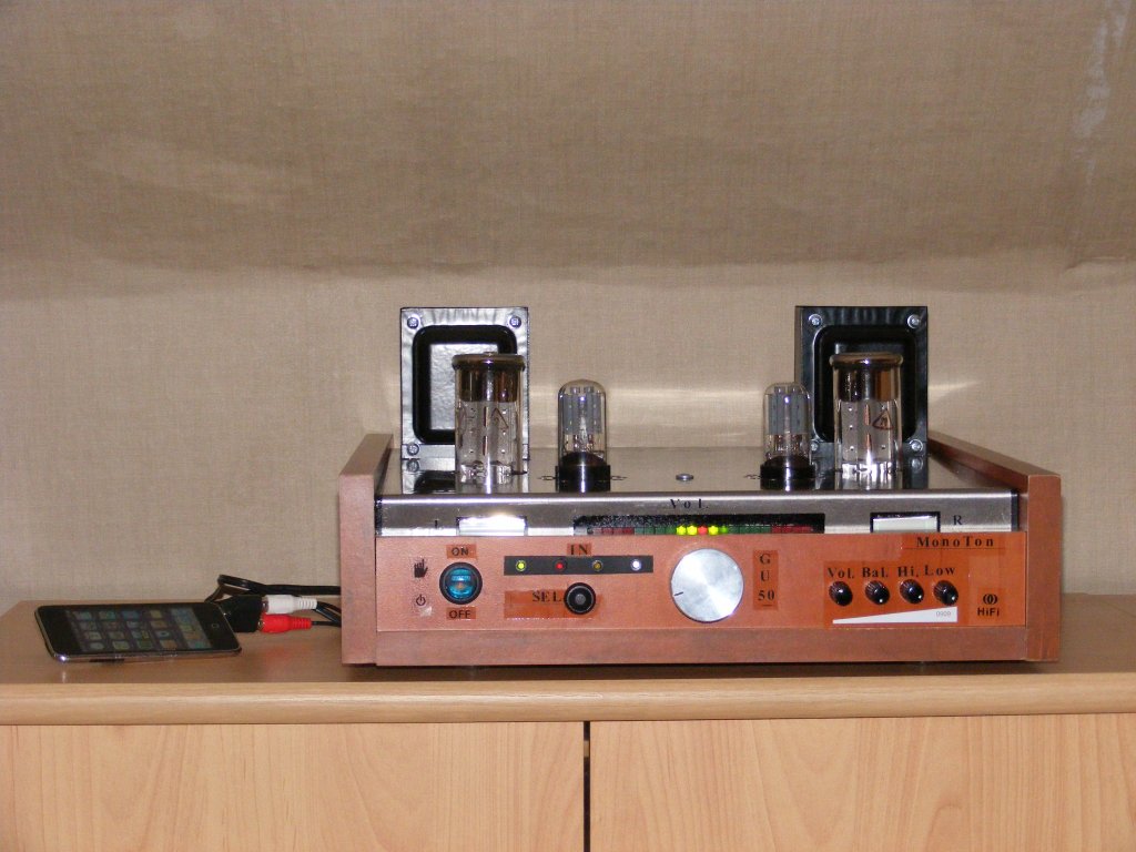

Végre, sok kínlódás után kész lett a csöves erősítőm. GU50 és 6H8C cső van benne.
Nem rossz! Lesz ez még komolyabb is.
Mert akit egyszer a csöves hangja "elkapott"....
Szép ! de nekem érdekes ? Az előlapon látni EM84-et meg LED -es valamit is , ez mi lenne ? Meg ha jól látom van valamiféle hangszin is beépítve , arról mondanál valamit , esetleg a műszaki dolgairól is emlíhetnél némi infót , kapcsolás, anódfesz , kimenő trafók , STB...
Szépen szól nagyon, nekem jobban tetszik ennek a hangja, mint a tranzisztorosnak.
Melyik LED-esre gondolsz? Ami bal oldalon van? Ha arra, akkor az bemenetválasztó logikai IC-vel.
Nem ami középen látható !
