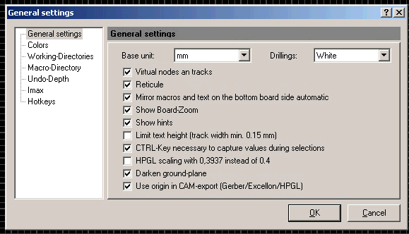

(#) dB_Thunder hozzászólása Feb 19, 2010 /
Helló Mindenki!
Valaki okos árulja el nekem, hogy a francba lehet csinálni 0,5 mm magas szöveget (nekem csak 1mm magasra sikerült a legkisebb) A file mellékletben a példa hogy meglehet !
PIC16F690.LMK
(#) CHZ válasza dB_Thunder hozzászólására (») Feb 19, 2010 /
Itt nézd meg a beállítást .
OPTIONS>GENERÁL SETTINGS
(#) hapro válasza dB_Thunder hozzászólására (») Feb 19, 2010 /
Szerintem valamit benézhettél, mert ez a program nem lmk kiterjesztést készít, hanem *.lay. Ezt a csatolt file-t nem lehet megnyitni a sprint layouttal. Nekem legalábbis nem sikerült.
szerk: most megnéztem én is, és a vonal vastagságot ha lejjebb veszed, akkor máris engedi a kisebb betűméretet.
(#) dB_Thunder válasza CHZ hozzászólására (») Feb 19, 2010 /
Valamiért nem nyílik a Beállítások menü...
Fel tudnád dobni a LAYOUT50.INI file-odat ??
(#) Alkotó válasza dB_Thunder hozzászólására (») Feb 19, 2010 /
A leírásomban külön kitérek erre, ott találsz választ.
(#) dB_Thunder válasza hapro hozzászólására (») Feb 19, 2010 /
Hapro!
Ez egy makro! Nem nyák terv !
Nekem az istenért nem engedi 1mm méret alá!
Vonal vastagság alatt a Vezetősáv-ot érted??
