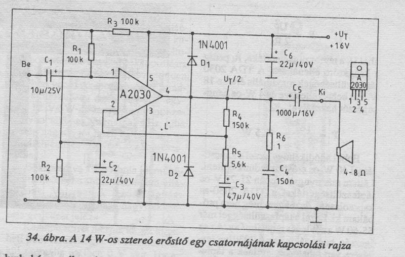

sziasztok
ez nem menne esetleg 12V-tal?
(#) edison14 válasza adamisbalint hozzászólására (») Ápr 6, 2010 /
Szia.
Ez az IC max 18V-ról járatható de 12V-al is szépen muzsikál.

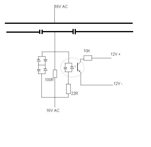

Tiszteletem!
Találtam egy rajzot neten, de nem tudom, jó-e.
Az optocsatoló ez lenne:
http://www.hestore.hu/termek_10027758.html
Jók az ellenállás értétek a bal oldali áramkörbe? Illetve az optocsatolón mekkora áram jön ki, ha a collector elött 10K-az ellenállás?
Előre is köszi, és bocsi a sok hülye kérdésért, de nem találtam erre neten több leírást.
(#) adamisbalint válasza edison14 hozzászólására (») Ápr 6, 2010 /
szóval ez az erősítő rendesen működne 12V-ról is.
Nem lenne semmi veszteség?
(#) Krisz03 válasza adamisbalint hozzászólására (») Ápr 6, 2010 /
Működik kisebb feszültségről is, de ez azzal jár, hogy kisebb lesz a kimenő teljesítmény is. Más veszteség nincs.

(#) _JANI_ válasza Lecsókaa hozzászólására (») Ápr 6, 2010 /
Az a baj a LED-es "áramérzékelőknek", hogy viszonylag magas feszültség ( 1.2-1.5V ) kell a LED kinyitásához. S a söntellenállást is ennek megfelelően kell méretezni. Túl nagy söntellenállás a LED-en hajt túl nagy áramot. Túl kicsi ellenállás meg a LED-et söntöli, azaz nem jut elég áram a LED kinyitásához.
PL: Tápfeszültség: Utáp = 16V
Motor feszültsége: Umot = Utáp - Usönt = 16V - 1.2V = _14.8V_
Motor árama PL: Imot = 85mA.
LED nyitóirányú feszültsége: Uled = 1.2V
LED nyitóirányú árama: Iled = Min 5mA.
Usönt = 1.2V
Isönt = Imot - Iled = 85mA - 5mA = _80mA_
Rsönt = Usönt / Isönt = 1.2V / 0.08A = _15ohm_
Söntellenállás minimális teljesítménye: Psönt = Usönt * Isönt 1.2V * 0.08A = _0.096W_ ( Ennél csak nagyobbat érdemes választani! 1-5W nyugodtan lehet.)
Söntellenállás értéke: 15 ohm 1-5W
A motorra jutó feszültség a sönt beépítése után ha a motor árama 80mA.: 14.8V
Sajnos egy graetz-híd beépítése az áramkörbe csak ront a helyzeten! Mert az is még KB: 1.2 volttal növeli a soros áramfigyelő ellenállás ( sönt ) értékét. Így csak 13.6V marad a motornak.
HA az optocsatoló tranzisztorával sorba kötsz egy 10K-s ellenállást, akkor a nyitott tranzisztor esetén 10K (körüli) ellenállásod lesz.
" Illetve normális, ha egy relé "zúg"? "
Az egyenáramú reléknél nem! Vagy a relé tápfeszültsége nincs eléggé pufferelve. Vagy a vezérlés viszi be a zavarjelet...

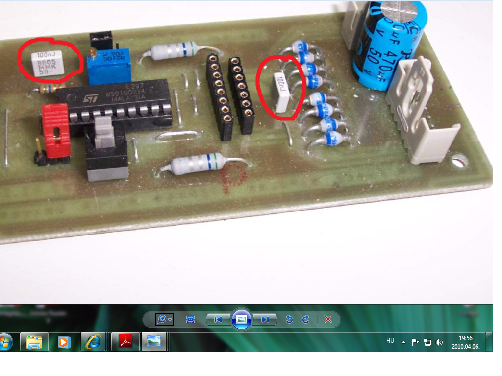

(#) vaszil29 hozzászólása Ápr 6, 2010 /
Szerintetek, melyik alkatrésszel váthatom ki a bekarikázott 100nf kondit?
üdv
(#) fantom45 válasza vaszil29 hozzászólására (») Ápr 6, 2010 /
Miért akarod kicserélni?
(#) Lecsókaa válasza _JANI_ hozzászólására (») Ápr 6, 2010 /
Értem. Akkor a hidat vegyem ki, és a 22R-es ellenállást cseréljem ki 15R-es 1-5W-osra?
És a 100R-eset hagyjam?

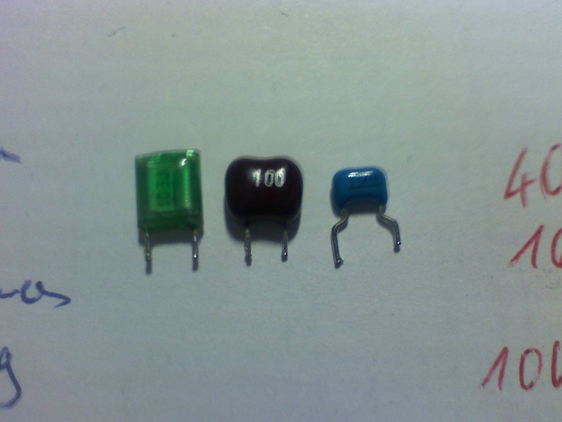

(#) vaszil29 válasza fantom45 hozzászólására (») Ápr 6, 2010 /
Én ezt a lapot készítem el ithon, amit a képen láttál és sajna 100nf kondiba csak ilyenek vannak ithon amiket lefotóztam.
Van 2 fajta kerámia, meg az a zőld ami valami alufoliásnak látszik.
(csak szeretném folytatni az építést.)

(#) edison14 válasza vaszil29 hozzászólására (») Ápr 6, 2010 /
Szerintem jónak kell lenniük mivel én is egy csomó helyen kerámiát tettem a fólia helyett.
