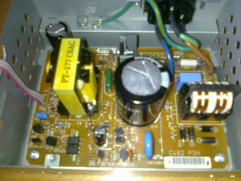

Sziasztok! Azt szeretném kérdezni, hogy ennek a tápnak mennyi lehet a kimeneti feszültsége, áramerőssége? Hol tudnám megmérni? Lehetne belőle 9v-ot és kb. 500mA-t csinálni?
(#) Action2K válasza matyi94 hozzászólására (») Feb 18, 2010 /
Az 500mA-t simán tudhatja. Viszont, szerintem 5 és 12V jöhet ki belőle. Ha nincs a nyákra írva, s az alkatrészekből sem sejthető, akkor marad a kőbaltás módszer, meg kell mérni. S a mérés a legbiztosabb! Hogy, hol? A baloldali háromeres szalagkábelen.
(#) matyi94 hozzászólása Feb 18, 2010 /
a kapott feszültség 35 volt körüli, viszont áramerősség állásban 10A méréshatárnál nem jelez semmit a multiméterem.
(#) lidi válasza matyi94 hozzászólására (») Feb 18, 2010 /
Hűha, ugye nem mérted meg a rövidrezárási áramát Valószínűleg letiltott a táp a rövidzártól. Ármát úgy tudod megnézni, hogy próbálod leterhelni, és ahol már esni kezd a fesz, vagy letilt, akkor annyit tud.
Mivel terheljem, jelenleg nincs 35 volton üzemelő eszközöm?
(#) peter1995 válasza lapose hozzászólására (») Feb 18, 2010 /
Igen igen ez az.Köszi.Ha ezt a kapcsolást építem hozzá működni fog.Csak a megjelölt lábakat kötöm be.Bővebben: Link
Három darab sorba kötött 12V/5W-os izzó sincs?

(#) Bence10 válasza matyi94 hozzászólására (») Feb 19, 2010 /
Szia Matyi!
Ez nagy valószínűséggel Epson nyomtató tápja volt.
Ilyen?? Ilyenem nekem is van.
szerintem 9V-ot nehézkes megoldani, rajz kéne hozzá, vagy megnézni a panelon, hogy a kimenetről hogyan van visszavezetve a feszültség a szabályozáshoz. Itt lehet variálni az ellenállások értékeivel. Holnap megnézem az enyémet, mert most már engem is érdekel!

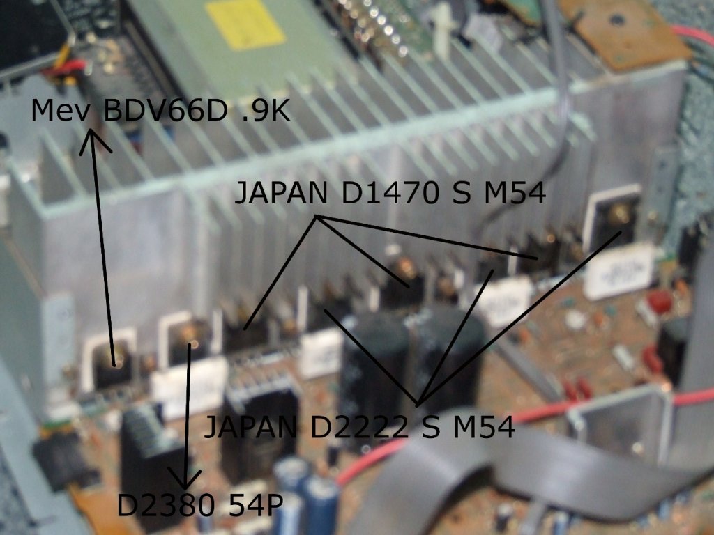

Hali mindenki! kéne egy kis segítség...
kéne nekem a csatolt képen lévő ic-k és tranzisztorok leírása, vagy legalább annyit, hogy mit tud.. ezek egy kenwood kr-v7070-es erősítőben vannak, és szeretnék belőle egy újat ha lehetséges... a választ előre is köszönöm
(#) Bence10 válasza szinten hozzászólására (») Feb 19, 2010 / 3
szia!
a japán tranzisztorok típusa 2SD -vel kezdődik, csak nem írják oda a 2S-t. (pl. D1470 = 2SD1470) így lehet megtalálni pl. a www.alldatasheet.com oldalon, adatlap ingyen letölthető
(#) szinten válasza Bence10 hozzászólására (») Feb 19, 2010 /
köszönöm igy már mindjárt jobb
