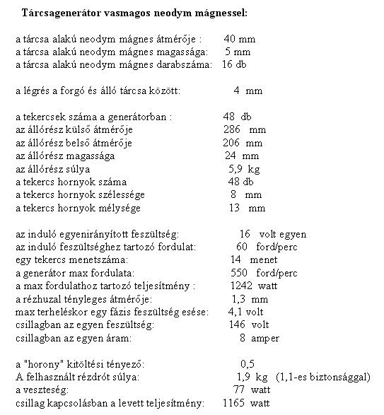

Tárcsagenerátor méretező program, vasmagos, neodimium mágnessel :
Árban harmada, vagy negyede a hagyományos légmagos generátorokhoz képest. Az álló és forgórész közötti távolság 4-6 mm. Ez a légrés, a kör alakú mágnesek, valamint a mágnesek célszerű elhelyezése a vastárcsán minimálisra csökkenti a mágneses ragadást. Az állórészt lemezelt vasból kell megcsinálni, ami lehet acél pántoló szalag, vagy hasított lágy vaslemez. Ez utóbbi ára max 300 Ft/ kg, plusz postaköltség. A lemez beszerezhető a 06 30 / 903 0752 telefonszámon. Ez a program még nem volt tesztelve. De ilyen generátort már csináltak, megnézhető a következő címen: http://www.windstuffnow.com/main/microwave_wind_generator.htm Mi csupán annyit tettünk hozzá, hogy tudjuk számolni a generátor adatait. Tehát, ha valaki megadja a legkisebb fordulathoz tartozó kívánt feszültséget, a legnagyobb fordulathoz tartozó max teljesítményt, stb. akkor adunk egy adatsort, ami elegendő a generátor későbbi elkészítéséhez. A mágnesek beszerzése után azokat az általunk javasolt módszerrel be kell mérni, és beállítani a légrést a kívánt indukcióhoz, ami kb. 4-6 mm lesz. Van rá lehetőség, hogy ha valaki már rendelkezik zománcozot huzallal, annak felhasználását is igyekszünk megoldani. A mellékletben a 632655-es hozzászólás légmagos generátora lett átszámolva vasmagosra. Én vagy Sziriusz megtalálhatók vagyunk itt, vagy az e-mail címünkön.

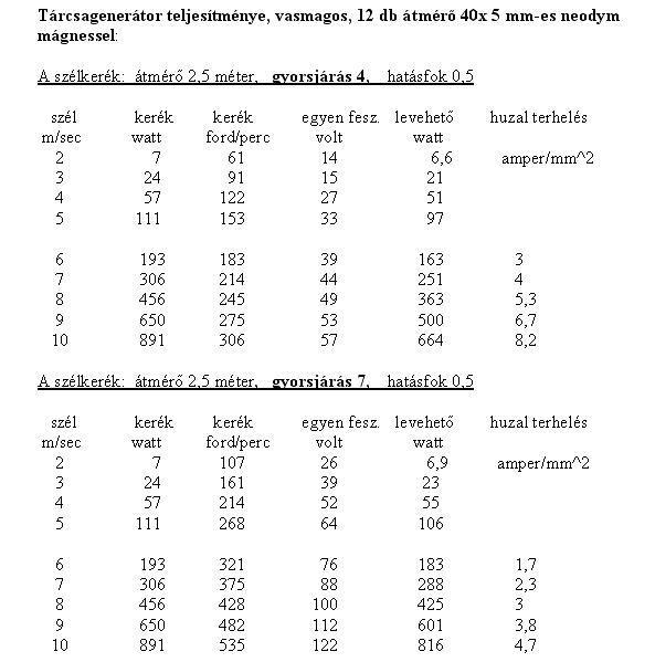

A tárcsagenerátor méretező program alapján egy tanulság:
Először egy 2,5 méter átmérőjű, 4-es gyorsjárású szélkerékhez lett méretezve a generátor. Aztán meg lett nézve, mit tudna a generátor, ha 7-es gyorsjárású lapátokat kapna. A különbség igen tanulságos.
Ez a tanulság szép elmélet ,de a valoságban nem igy alakul.7 gyorsjáratú lapát a magyar szélviszonyokban csak néha indulna meg,bár akkor termelne többet szemben a 4-sel ami sokkal több órát dolgozna pillanatnyilag némivel kevesebb megtermelt energiával de összesébében több Wattal.
Az enyém 7-es gyorsjárású. Nem néha, hanem gyakran megy. 2-3m/sec-nél már termel. 10m/sec-nél már 1kW. Áttétel nélkül nagy TSR-el kell szélgépet építeni. Nekem ez a tapasztalatom.
és 2-3 m/s nél mennyit termel?mekkora átmérő?
A 7-es vagy 4-es gyorsjárású szélkeréknek egyformán kell elindulni, és egyforma teljesítményt ad le.
Az egy külön dolog, hogy a generátor hogy illeszkedik a szélkerékhez. Az látszik a táblázatból, hogy a nagyobb fordulaton jobb hatásfokkal és nagyobb végső teljesítménnyel megy a generátor. Egy áttétel, vagy egy nagyobb mágneses ragadást produkáló generátor viszont nem biztos, hogy el tud indulni 2-3 m/sec szélnél egy 3 lapátú, 7-es gyorsjárású szélkerékkel. Na itt kell megtalálni a helyes egyensúlyt. Én úgy gondolom, érdemes nagy gyorsjárású lapátokat feltenni, és esetleg egy cél érdekében ezekból 6-8 darabot alkalmazni. Ez nyilván rontja a kerék hatásfokát, de összességében jó eredményt adhat, gyorsan forog, és van indítási nyomatéka. Erre még rájátszik az anyagi vonatkozás. Csak a generátorról beszélve: kis fordulat, több mágnes és rézhuzal igény, rosszabb hatásfok. Néztük a ferrit mágnesek használhatóságát. Ez csak tényleg hobbi célra jó, kis teljesítményt ad, sok rézhuzal felhasználással. Természetesen ezt is kell és lehet használni, az elkészítését tudjuk segíteni méretezéssel. Mindezekből látszik, hogy csak részegységekről vitázni sokszor nem is érdemes. A pénzügyi ráfordítás nagysága, az elvárt teljesítmény, a szélkerék kialakítása és a generátor együtt adnak egy olyan képet, ami alapján egy szélgép nagyon jónak, vagy elfogadhatónak minősül.
Ha a 7 és 4 egyformán indul és egyforma teljesítményt ad le akkor mi a különbség?Többet probáltam és nem igy van.Ha igy lenne az lenne az legegyszerűbb,hogy csinálni egy nagyon gyorsjárásut direktbe autógenerátorra és kész.Mindegyik gyorsjárású tényezőnek van egy görbéje ami nem egyforma "a lassú járásuak"egész kicsi szélben indulnak ,de 3m/s-nél már lefelé ivvel a görbéjük ,tehát felette hiába nagyobb a szél nem veszel ki nagyobb teljesitményt. a gyorsabb járásuak nagyobb szélsebeségnél(kisebb nyomaték) indulnak de szélesebb tartományaban dolgoznak.De itt a legnagyobb gond a magyar szélviszony gyenge, átlagot nézve még a 3m/s sincs és ezt kell "meglovagolni" nem pedig a ritkább nagyobb lökéseket.
100-150-W-ot termel. 2,7m átmérő. Nézd meg a febr.7-én 630243 alatt feltett videót. Ott kb 2-3 m/sec a szél.
2 m/s-on a szél teljes energiatartalma 2,7 m átmérőjű felületen 29,543 W.
3 m/s-on a szél teljes energiatartalma 2,7 m átmérőjű felületen 99,708 W. A szélkerék maximális hatékonysága egykori matek tudorok (Betz) szerint 59,...%. Ezzel számolva 2 m/s-on ~17 W, 3 m/s-on ~59 W a maximálisan kivehető teljesítmény. Most akkor valaki feltalálta az örökmozgót, vagy nem stimmel a szélsebességmérés. ??? Szélkerék teljesítményének kiszámítása
ezért kértem adatokat,mert itt sokan dobáloznak a számokkal,ami torzitja a valoságot.De gyorsabban válaszoltál és kiszurtad a hibát.Ezek után arra lennék kiváncsi ,hogy számolta ki a gyorsjárású tényezőt?
