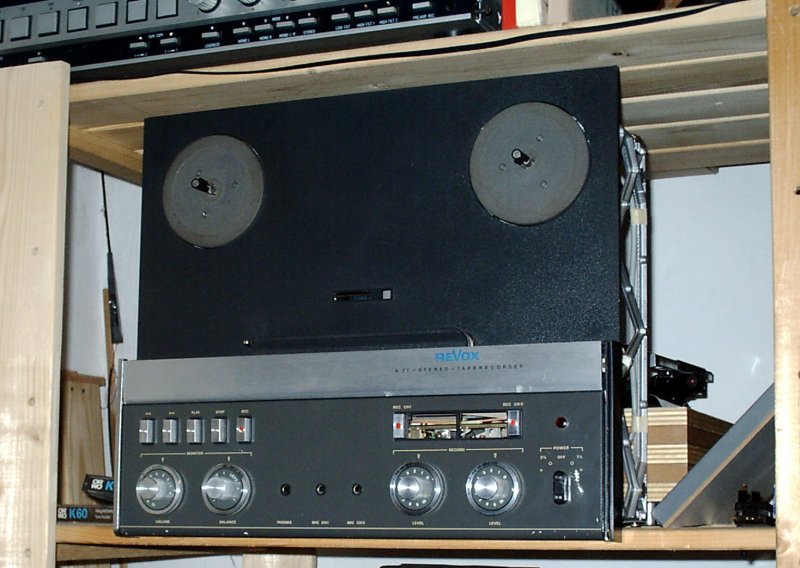

Mai szerzemény. Szinte semmi tennivaló nincs, fényes és működik.
Üdv ! És még a hangja is jó ! Szép. Öreg T
Szia! Ezek szerint neked is van, ha így tudod!
Tettem fel pár képet egy home made detektorosról e másik fórumon. Mi a véleményed? Bővebben: Link
És nem is szeded szét?
Üdv ! Nincs. Öreg T

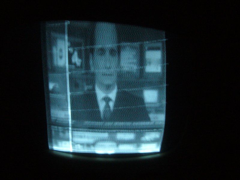

Sziasztok! A kékes televízióban cseréltem nagyfeszkarikát,korhűre sikeredett,mert egy 1965-ös Budapest tv-jé volt amit beépítettem.Ami miatt mégsem korhű az az hogy (próbaként) szelénnel hajtom.. a kép nem teljes,de az eredeti karikával sem volt,mert legyengültek a sorvégcsövek.. viszont most az "Új" karikával 20 perc járás után sem terhelődik le semmi,ugyanis az eredetivel 3-4 perc után elment a fény,leállt a sor és az egész tv.. A PY 82-esek pedig égtek mint egy izzó.Most mértem egy buszterfeszt és 550-560V

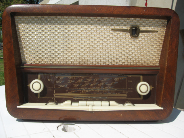

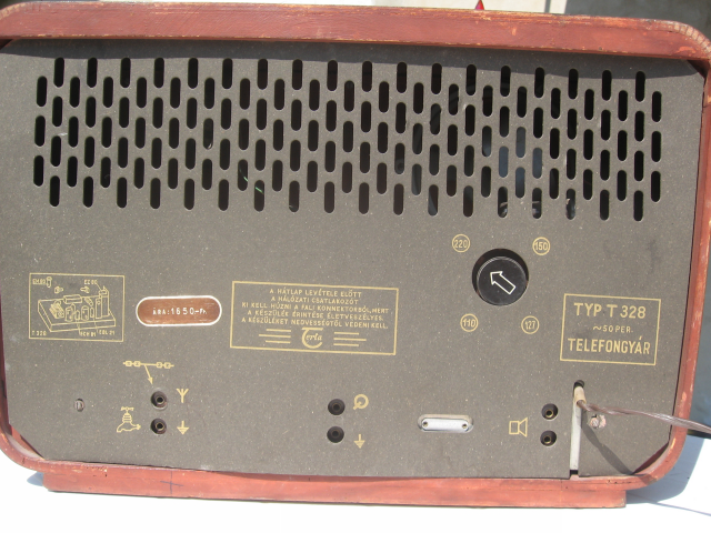

Ma vettem a Szolnoki Börzén ezt a Gyönyörű és működőképes Terta T328-at. Nagyon régen vágytam már erre a rádióra, úgy érzem, Ő ott engem várt! Hallgassátok meg, hogyan szól: MKR, Nótaműsor (Szolnok, 1341KHz)
Nagyon szép! Gratula hozzá! Használd egészséggel!
Szervusz!
Gratulálok én is, szép darab. Ez az T 528-as tesója, nekem T 528-am van (ő is rám várt ), szépen szól, bár még volna mit csinálni rajta, főleg az URH részen. Csak építenem kell műszert (GDO, jelgenerátor)Üdv!

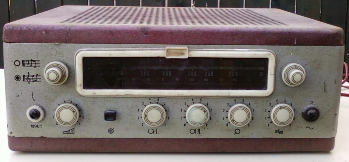

Nos, valahogy így néz ki az AE 782-es. Feltételezhető, hogy ezen minden eredeti.
Oké! nagyon köszönöm, ez az amire én is emlékeztem de nem találtam képet.
