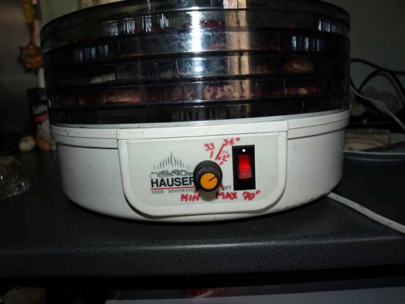

Ma reggel az aszalógépbe beépítettem egy triakos szabályzót, amivel a hőfokot lehet állítani, az eddigi ki-be kapcsolós módszer helyett. Éppen volt készen egy, és bele tellett vagy 30 percbe a feliratozással együtt (alkoholos filc). Nem egy bonyolult szerkezet, és azt hiszem el fog bánni vele (250W) a triac, mert eredetileg egy ponthegesztőgéphez készült, csak az a projekt áll, és ide meg pont jó volt. És ez is minden elemében bontott, kivéve a triacot.

Jól néz ki. Tetszik a feliratozás is.

A kép, talán majd lesz a beléről is, ha kész az aszalás.
Ez gyakorlatilag egy hajszárító, csak sokkal csöndesebb, 20dB zajszintje van max, de ha rárakom konyharuhára, akkor csöndesebb (na most nem tudom a méréskor melyiket mérték ).

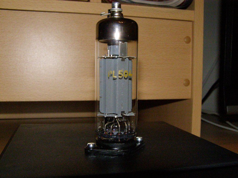

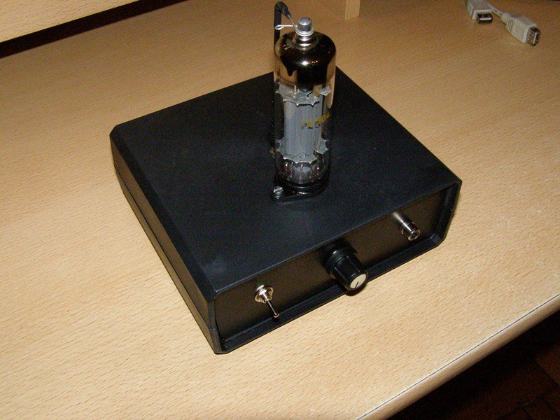

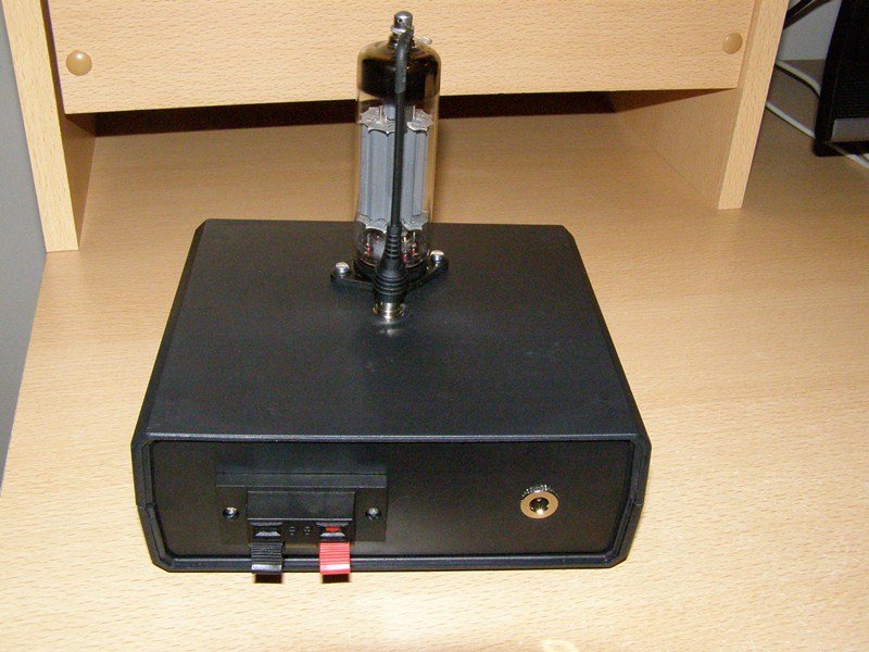

Ma elkészült a második csöves erősítőm egy PL504-el. Érdekessége, hogy nagyon egyszerű felépítésű és kevés alkatrészt tartalmaz. Teljesítménye kb. 1-2W. Mindössze DC 27V-al üzemel, mivel a PL504 fűtőfeszültsége is ennyi, ezért volt érdemes anódfeszültségnek is ezt felhasználni. Kimenő transzformátornak egy régi Tesla hangfal 100V-os illesztő transzformátorát használtam fel. Ez a kapcsolás egyébként megjelent az Elektor magazin 2003/10 havi számában is.
A hangja nagyon szép, telt.
Képek az építésről:

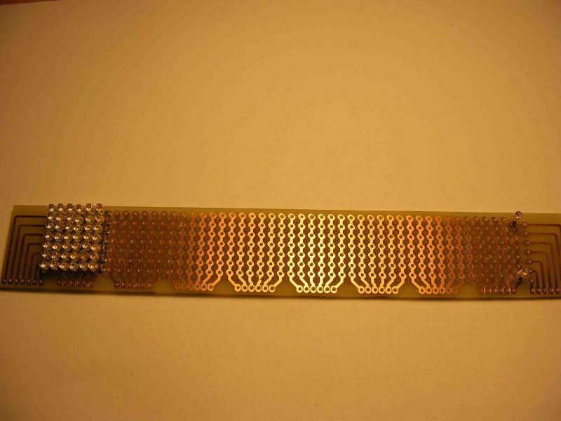

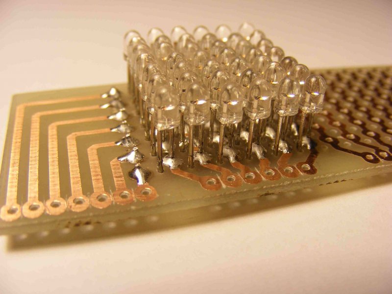

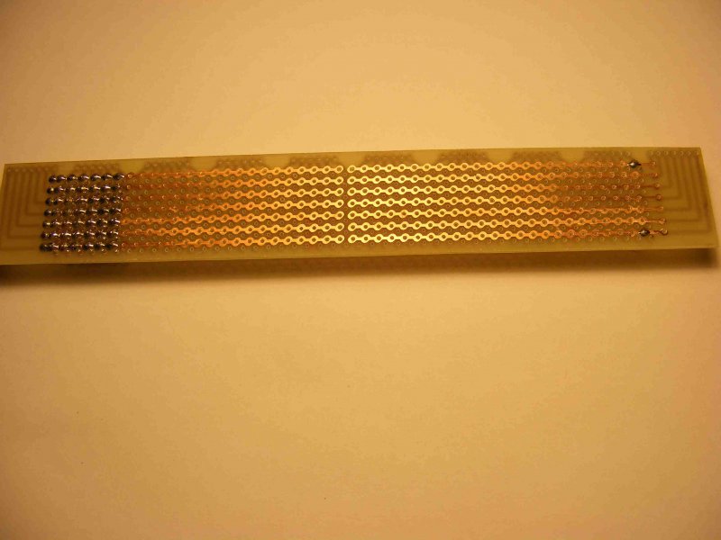

Még csak készülőben van a LED mátrixom, majd ha kész leszek vele rakok fel képeket róla. Addig is lehet csodálkozni mibe is kezdtem bele.
(#) vicsys válasza StefuPeti hozzászólására (») Feb 21, 2010 /
Vazzzé... Meg kell, hogy állapítsam, két dologgal biztosan rendelkezel:
1. Türelem (sok türelem)
2. Pénz (sok pénz)
Szép lesz... Ha már kiírja, hogy Hobbielektronika, küldj róla fényképet!

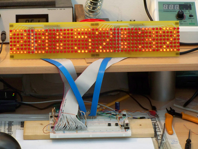

(#) jdani válasza StefuPeti hozzászólására (») Feb 21, 2010 /
Hali. Hány ledes mátrix? Valami kapcsolás hozzá? Nekem is van egy, az 8x48LED
(#) erdgab válasza 18david18 hozzászólására (») Feb 21, 2010 /
Haver,nagyon tetszik!

(#) klemo86 válasza jdani hozzászólására (») Feb 21, 2010 /
Én 7×48-nak számoltam (7 sor, és 8×6 oszlop)
Amúgy igazad volt, tényleg nem nagy cucc kifúrkálni 800 lyukat, tegnap délután nekiálltam, ma délután befejeztem (audio spektrum-analizátor v2.0) Nemsokára kész lesz, és teszek fel képet, valamint videót, ha sikerül egy normális kamerát szereznem…
(#) StefuPeti válasza jdani hozzászólására (») Feb 21, 2010 /
Nos (6x7)x8=336 LED-es lesz. Egy óra lesz, külső belső hőmérővel kiegészítve. Az alapötlet nem az enyém, MPi-c kolléga agyában született meg. Rajzokat nekem elküldte, az Ő engedélye nélkül senkinek nem küldöm tovább.
Vicsys-nek: A led-eket a LOME....-ben vettem, 2,20 Forint ha 1000 darabot megveszel, szóval inkább csak nagyon sok munkám lesz vele. A nehezén már túl vagyok.

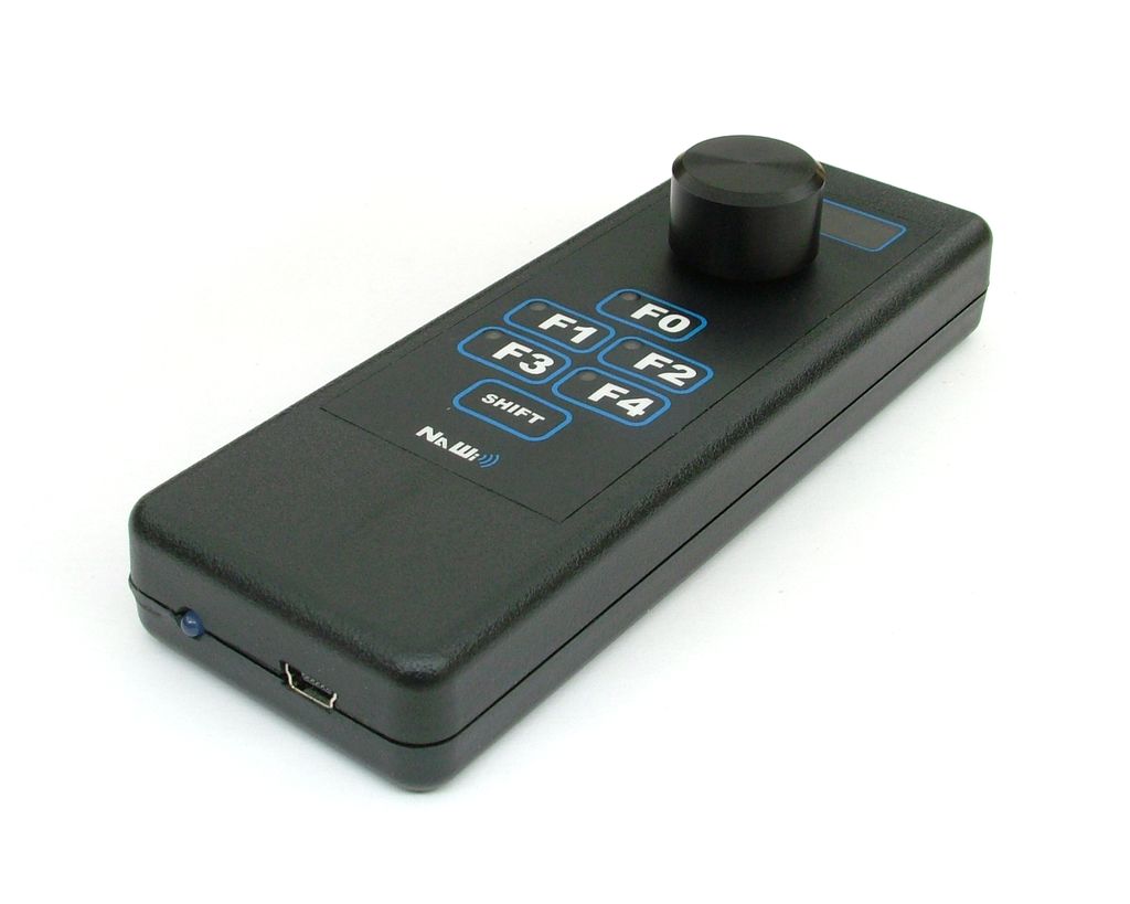

(#) Topi hozzászólása Feb 21, 2010 /

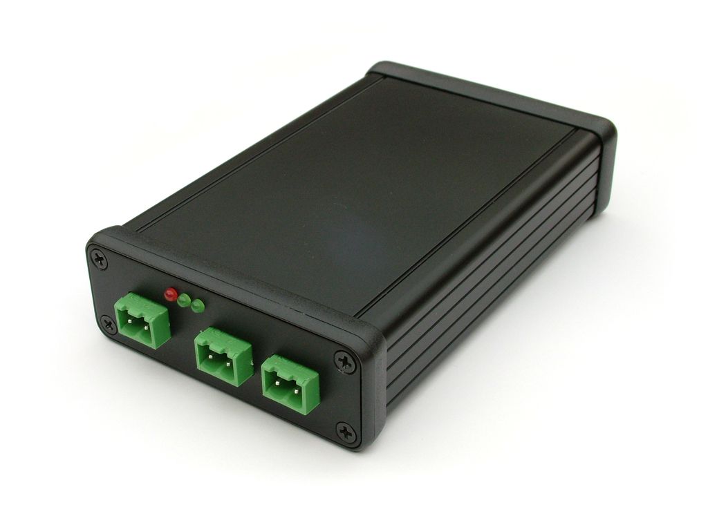

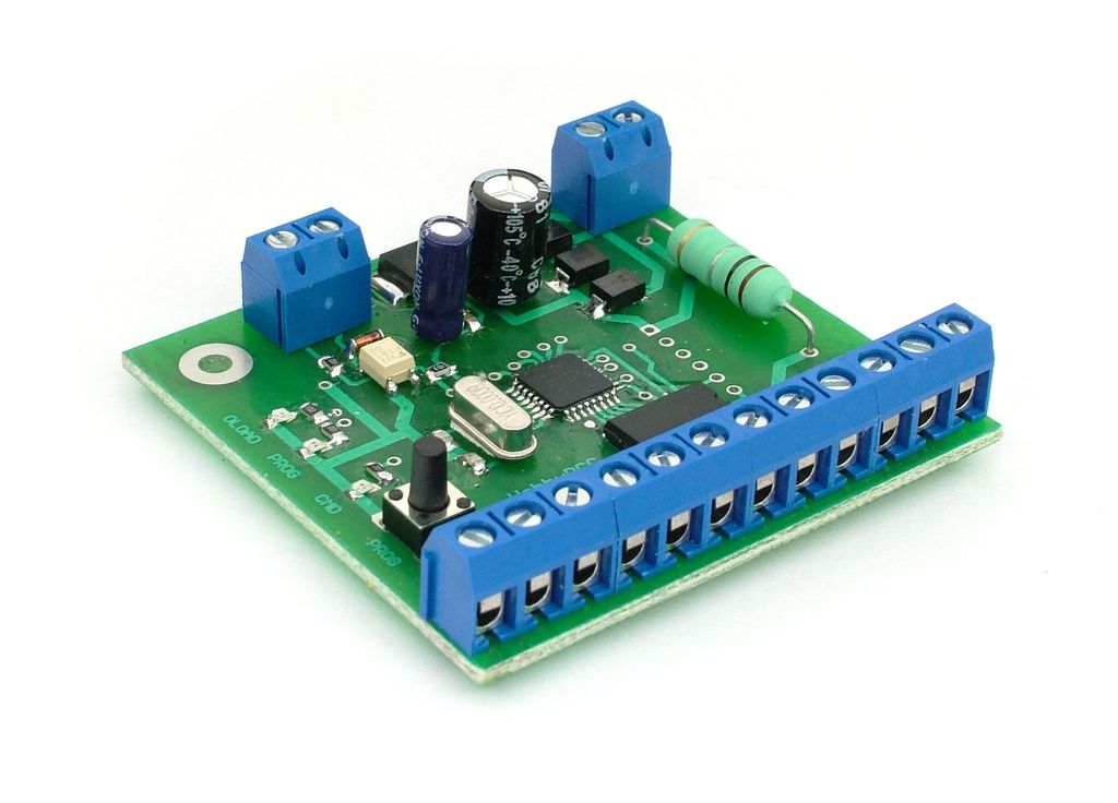

Nagyon ritkán teszek fel képeket ebbe a témába. Jó ha minden huszadik fejlesztésemből 1-et. De most inkább a fotó a lényeg, mint maga az áramkör.
Ezek vasútmodellhez általam fejlesztett áramkörök.
Elkészültem az új nagyobb fotózó kis sarkommal. Spec. módon elhelyezett LED-ek (közel 150 db). Nincsenek éles vetett árnyékok. A fényképező egy sima Fuji S7000-es, régi öreg jószág (6 éves).
A fotókon nincs photoshop. Ezek a nyers, gépből kikerülő fotók. Kizárólag körbe vannak vágva.

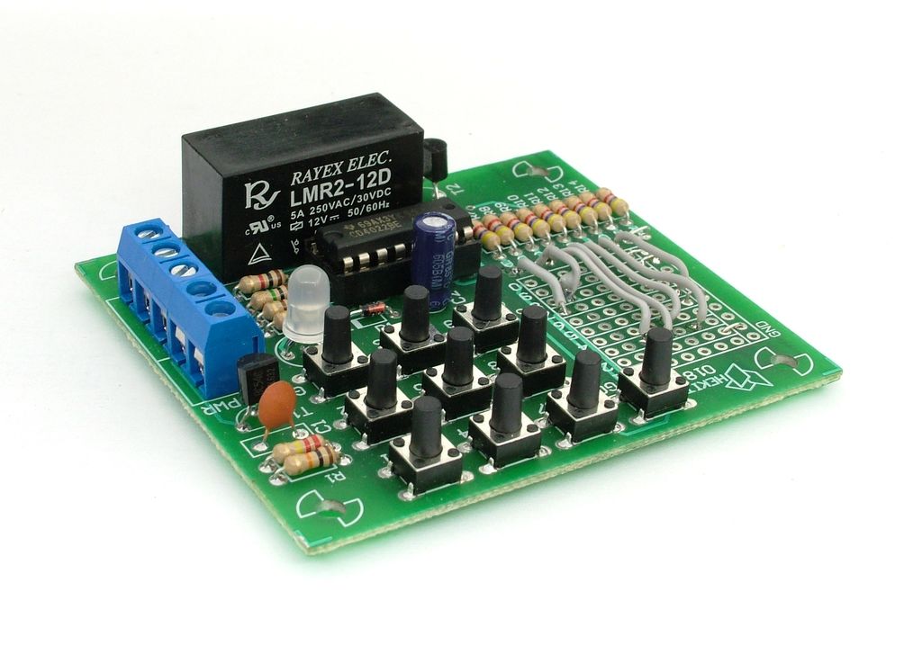

Vagy mondjuk pár HEKIT fotó. Ez utóbbiak nem az én munkáim, én csak fotóztam őket.
(#) bankimajki válasza Topi hozzászólására (») Feb 21, 2010 /
Hát igen, aki tud az tud. A képek is nagyon jók és az eszközök is. :taps:

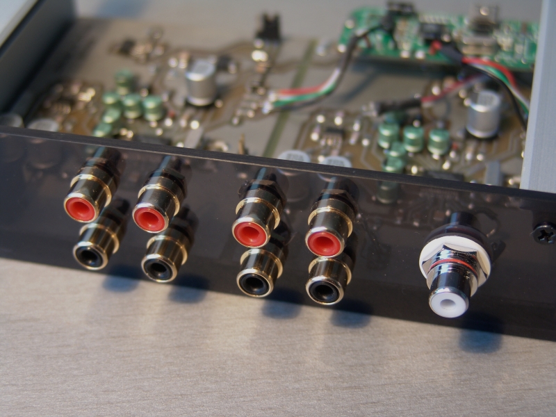

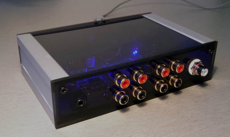

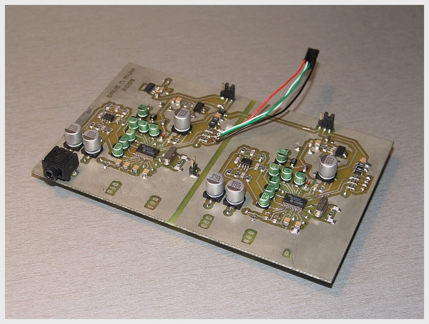

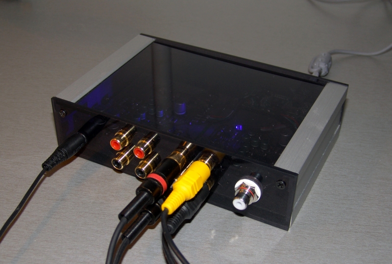

elkészült a két db PCM2902-essel megépített USB-s audio interfészem, csatolok néhány képet a projektről.
Jellemzői: 2 db sztereó be- és kimenet, 3,5-es füleskimenet, 1db S/PDIF out. Könnyű, praktikus eszköz például keverések monitorozására.
Írtam egy rövid összefoglalót is a szerkentyűről, emitt megtalálható:
DIY Audio interface

(#) bankimajki válasza zetef hozzászólására (») Feb 21, 2010 /
Ilyen gyönyörű munkák láttán nekem is kedvem támad építeni. (Csak egy akadály van az hogy a koliban vagyok ) Amúgy első osztályú darab gratula.
(#) idlob válasza zetef hozzászólására (») Feb 22, 2010 /
Igazán szép, igényes munka. Sört érdemel!
(#) idlob válasza Topi hozzászólására (») Feb 22, 2010 /
Hát, csorog a nyálam, az egyetlen hiba, hogy ide aztán csak tökéletes termék kerülhet, mert a photoshoppal* ellentétben minden gyönyörűen látszik, a hibák is. (Bár aktuálisan ezeken a cuccokon igazán nincs semmi kivetnivaló.)
* A PS 19-én ünnepelte 20 életévét
(#) SALáta válasza Topi hozzászólására (») Feb 22, 2010 /
Gratulálok a fotósarokhoz meg persze a vasútmodellezéshez is. Azonban a lényeget lehagytad, a fotósarokról kép nem készült. Lehetne erről is kérni?
