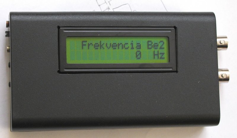

Azért, hogy az a sok "okosság", amit az előző hozzászólásomban írtam ne csak a levegőben lógjon, egy képet mutatnék. (tudom, inkább a ki mit épített fórumba tartozna).
Sok persze nem látszik rajta, de ha belegondolunk, mindjárt jobban érthető: ez egy hordozható frekimérő két bemenettel, LCD kijelzővel (ebben használom gtk LCD-s forrását). Ha nem jól helyezed el az áramköri elemeket, a bemeneti erősítő begerjedhet, vagy összeszedi az LCD által sugárzott zajokat. Mivel elég nagy zsúfoltság van a dobozban, nagyban számít, hogy hogyan pakolod be a sok lomot, hogy el is férjen, és még nullát is mutasson szerencsétlen, ha nincs bemeneti jel. Itt inkább jutok eredményre a prototípus, vizsgálat, újabb prototípus módszerrel, mint a próbapaneles megközelítéssel. A megoldás még így sem tökéletes, mert pl. mikor ki/bekapcsolom a háttérvilágítást, 1-2Hz megjelenik a kijelzőn. Ennyi azért belefér, cserében egy kézben elfér a cucc.
Ez jol nez ki! Mit tud? Kicsit OFF, de AVR ez is

2 bemenetes: 1. bemenet, az oldalon is olvasható PIC-es frekvenciamérőből lopott bemenettel, vagyis 1Hz-50MHz 1Hz pontosság, 2. bemenet:MB501-es osztóval, 64-et oszt, 10MHz-1GHz-ig elméletileg.
Itt találsz némi infót róla: Kapcs.rajz

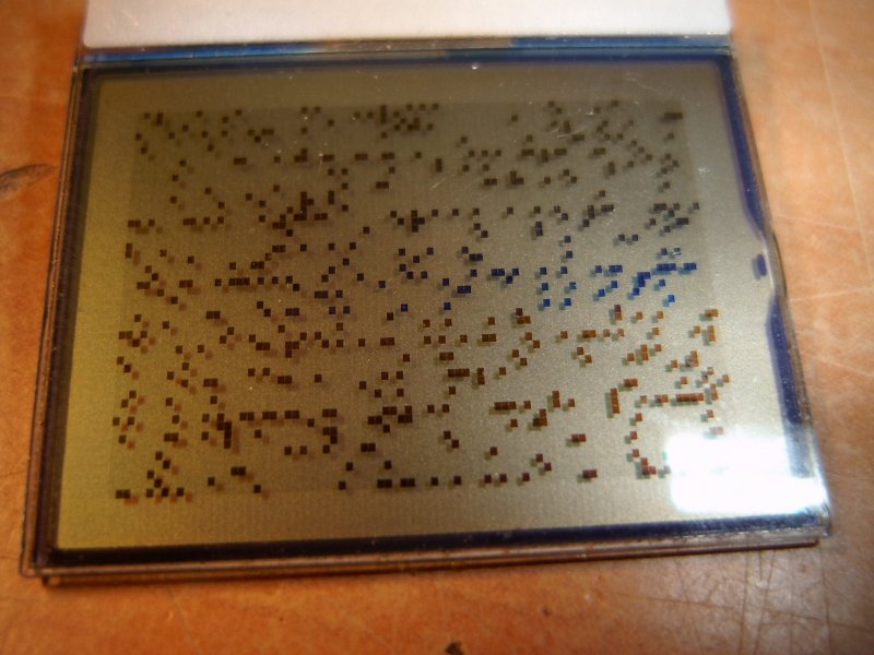

A Nokia 3310-es kijelzőmet összekötöttem egy ATmega162-vel. Eddig csak ATmega8-al próbáltam a programomat, azzal jól működött minden, ezzel most nem akaródzik menni.
Még annyi változtattam rajta, hogy eddig csak 3.3V-ról üzemeltettem a kijelzőt, a mikrokontrollert 5V-ról és az SPI busz lábak közé tettem egy-egy 1K-s ellenállást. Most ezt elhagytam, minden 5V-ról megy. Vajon miért nem jó? Találtam egy cikket, ahol 5V-ról üzemeltették és ment nekik?
Nagy valószínűséggel átállítottad a Fuse biteket külső oszcillátorra. Próbáld meg azt, hogy teszel rá egy külső kvarcot és 2db 22pF-os kondit a kvarc lábai és a test közé. Az ISP frekvenciának az AVR órajelének 1/4-ének kell lennie. Tehát ha 4MHz-en ketyeg az AVR-ed, akkor 1MHz ISP órajel lehet a maximum. Érdemes a maximumra venni, mert gyorsabb a programozás. Vedd le 250KHz-re és úgy próbáld meg az új processzorod programozni.
Akkor most 3,3 V-ról megy, 5V-ról nem megy, jól értem?
Próbáld meg az inicializációs résznél az egyik értéket átírni, ami a kontrasztért felelős.
Valami ilyesmit keress, a második sorban nálam C8 volt beírva, és átírtam C2-re, így már ment 5 V-on. A PCD8544 adatlapjában azt hiszem benne van, hogy milyen határok között változtatható. Van egy belső feszültség-generátor, ami 7 V körül állít elő feszültséget az LCD vezérléséhez, ettől függ a kontraszt. Viszont ez a feszültség függ a tápfesztől.

Szóval. ATmega8-al működött, az LCD 3.3V-ot kapott, az AVR 5V-ot, az SPI lábak közt 1K-s ellenállások, a kijelző pedig külön stabilizátorról ment. ATmega162-vel, 5V-ot kap az LCD is és az AVR is és a képen láthatóakat látom a kijelzőn, vagy semmit. Kipróbáltam a kontraszt állítást, de sajnos nem használt. Átnéztem az SPI inicializálásnál az SPCR regisztert, teljesen ugyan az minden, mint az ATmega8-nál. Még annyit módosítottam rajta, hogy a külső kondi nem 4.7µF-os, hanem 1µF-os, de ez gondolom nem számít.
Ühüm. Akkor nem az a gond, mint nálam, nekem semmi nem jelent meg a kijelzőn, mintha be sem lett volna kapcsolva.

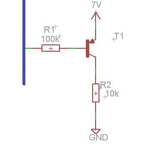

Megint itt vagyok I/O ügyben. Jól értem,h a portlábak (atmega8) nyitott kollektorosak és bekapcsolható a felhúzó ellenállás? Szóval totem pole-t nem tud?
A képen látható,h most mit szeretnék. Egy pnp tranyót meg lehet hajtani egy 5 V-ról járó atmega8-al nyitott kollektoros kimenettel? Van az a sejtésem,h nem és egy npn tranyó kell, amit felhúzó ellenállásos kimenettel kell kapcsolni. Jól tévedek?
Kimenetnél nem tudod bekapcsolni a felhúzó ellenállást.
Ha kimenet a láb, akkor az állapotát tudod megadni, tehát 1 vagy 0.
Ok! De akkor magától bekapcsolja a felhúzót, vagy totem pole?

Szia. Ha kimenetnek használod, akkor elvileg +20mA és -20mA-is tud. 1,0 szint.
Totem pole, mindket vege aktivan van meghajtva. Ha open drain vagy open collector szeru megoldast akarsz akkor un. tri-state modban kell vezerelned, de akkor sem lehet a felhuzas magasabb feszultsegen, mint a Vdd. Magyaran az sem igazi open collector.
