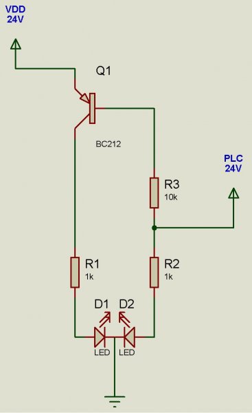

Segítségeteket kérném kétszínű led PLC kimenettel történő vezérléséhez. A feladat: PLC kimenet alacsony szinten (0V) - piros led világít, magas szinten (24V) - zöld led világít. Mindezt 16 ledre kell megcsinálnom, természetesen 16 PLC kimenettel. Készítettem egy alapkapcsolást, melyet csatoltam is, de ezzel érdekes módon úgy viselkedik, hogy bekapcsoláskor még jó kis idő után viszont a zöld led sárgán világít. Valószínűleg átereszt a piros is ezért lesz sárga. De miért csak kis idő eltelte után? Kérésem: megbízható, egyszerű kapcsolás, kis helyigénnyel. Akár IC is szóba jöhet. ![]() Azért mondom ezt, mert 24V-on a led előtét ellenállásnak sokat kell disszipálnia és fél wattos létére is elég rendesen tüzel. Ötletet kérek esetleg a 24V csökkentésére is. Csak ne mondjuk 12V-os stabilizátorral, mert 16 lednél az is rendesen melegedne és a hűtés helyszűke miatt nehezen megoldható. Segítségeteket előre is köszönöm. üdv, Zsolti
Tegyél be a tranzisztor emittere és a bázisa közé egy 10kohm -os ellenállást a sárga fény kiküszöbölésére. A PLC kimenet lehet, hogy nem megy fel egészen 24V-ra. Szia
Ha a duo leded normál típus (nem nagyáramú), akkor növeld meg az áramkorlátozó ellenállásokat, pl. 1,5-2k környékére, mert így igen csúcsra vannak járatva. Valószínűnek tartom, hogy emiatt változik meg a színe is, egyrészt ,mert a tranzisztor nem zár le rendesen, másrészt a disszipációval emelkedik a ledek hőmérséklete, amely a nyitófeszültségükben 2 mV csökkenést jelent °C- ként.

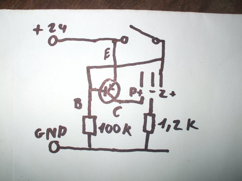

Duo leddel működik, ha van áram zöld, ha nincs piros. 2 ellenállás+1bc640-es PNP hasonlónak vélem azt ami neked kell. ha érdekel le rajzolom, itt egy videó és egy kép

Szeintem jó a tranyó BC640
az 1,2k-s ell kicsit melegszik de szerintem nem nagyon elég gagyi a rajz az a 3 vonal a led lábait jelképezi piros+/-/zőld+

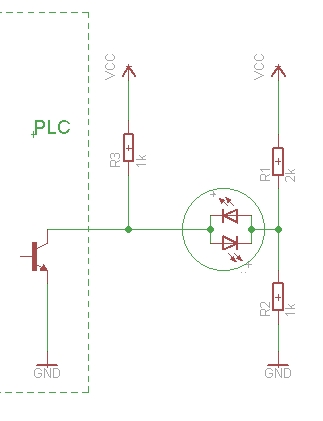

A LED egy tokban lévő két színű típus, belül antiparalel van kötve a piros és a zöld LED (lényegében polaritástól függő a színe, lehet ilyet kapni). Nem tudom, hogy a PLC kimeneted milyen, más kimenet esetén (relé, PNP) értelemszerűen át kell alakítani a kapcsolást. A disszipációt nem tudod megúszni, csak akkor, ha kisebb a tápfeszültség. Teljesen mindegy, hogy a feszültség tranzisztoron, diódán vagy ellenálláson esik, ugyanakkora lesz a disszipáció, csak legfeljebb több alkatrészen keletkezik a meleg. Kapcsolóüzemű átalakítóval lehet úgy kisebb feszültséget előállítani, hogy a disszipáció kisebb lesz, de akkor meg az áramkör lesz bonyolult.

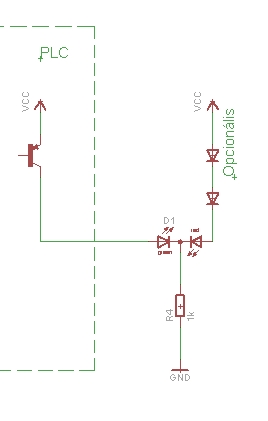

Jó ötlet, amit kitaláltál, de a PLC felé csak akkor kell dióda, ha a kimenete olyan, hogy forrásként és nyelőként is tud működni. Eddig csak olyan PLC kimenetet láttam, ami csak az egyik tápeszültség oldal felé vezetett (akár reléérintkezővel, akár tranzisztorral), a másik állapotában pedig "lebegett". Ezt csak azért mondtam, hogy ezzel is meg lehet spórolni egy diódát. Így a problémát a Te ötleteddel meg lehet oldani kimenetenként egy ellenállással és egy (max. 2, ha a tranzisztornak nagy lenne a maradékfeszültsége) diódával.
Köszi a rajzot, ez utóbbi passzol a ledemhez, mert három kivezetéses. Megépítem és kipróbálom. ![]() És szerinted mi lenne, ha az 1k-os előtét ellenállást mondjuk 5W-osra választanám és közösíteném a 16 ledre? Tehát egyetlen ellenállással húznám a 16 ledet földre.
A kapcsolásodat nézve nem fog a piros led kisebb fényerővel világítani? Ott a 24V-ot a két dióda csökkenti 2x0,6V-al, nem? Vagy nem lesz a zöld szín sárga? Lezár rendesen a piros a tranzisztor nyitásakor. Vagyis nekem pont fordítva kell mint ahogy jelölted. A bal oldali a red a jobb oldali a green.
Nem lehet közösíteni az áramkorlátozó ellenállásokat, hiszen akkor minden led árama azon folyna át, a kialakuló potenciál attól függene, hogy hány zöld led van bekapcsolva... Kende256 rajza is jó, mivel azon 24V-os a segédtáp és a feszültség csökkentését egy (kettő,... több) dióda oldja meg. De ezt az ötletet is megírtam Neked... A diódák számával ill fajtájával (si dióda - 0.6V, zener 2V - 3.6V, ) elérhető, hogy a piros leden ne folyjon áram (nagyon kevés nyitóirányútól a teljes lezárásig). A piros led feszültsége kb 1.4-1.5V, a tranzisztoron kb. 0.8-1V maradékfeszültség lehet bekapcsolt állapotban, fet -es kimenet esetén nincs maradékfeszültség. Amenniyben a PLC kimenet tartalmaz rövidzárvédelmet, egy áramfigyelő ellenállás lehet a tranzisztor/fet emitterénél/source-jénél vagy a kolletoránál/drainjénél, ami a kimeneten megjelenő feszültséget csökkenti... Megírtam, hogy ennél a megoldásnál a piros led árama kisebb lesz, mit a zöldé, tehát a fényereje is kisebb lesz. Szia
