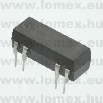

Nem kötözködésképp,de: 1. 1 db alkatrész szerintem jóval kevesebb, mint 7. (pont hattal, vagy ha úgy jobban tetszik 7x ) ![]() 2. Momentán én ilyen relére gondoltam:->lásd melléklet. (24V 500mA) 3. Ebből adódóan a méret szerintem nem nagyobb, mint a félvezetősé. 4. Ne féltsd a mozgó alkatrészt. Többet kibír, mint gondolnád. A LED már rég meghalt, amikor a relé még kapcsolni fog. 5. Az ára valóban lehet, hogy több, de ez nem szerepelt a feltételek között, csak az egyszerűség. 6. Amúgy meg igazad van. Mibe kerül ez nekem? ![]()
Én is azt hittem, hogy pl. egy Hamlin relé szinte soha nem romlik el. Aztán mikor az egyik kb. két hónapi kapcsolgatás után feladta, elkezdtem megnézni az adatlapját és számolgatni kezdtem. Igaz, hogy egészen kis áramnál akár 1 millió kapcsolást is kibír (a kapcsolt áramtól is függ az élettartama), de pl. 10 másodpercenkénti kapcsolással napi 8 órában egy év alatt letelik az 1 millió kapcsolás.
1 millió kapcsolást egy sima tranzisztor 10 másodperc alatt elvégez, és erre évekig (évtizedekig) képes. Mikor kiszámolgattam, hogy 20 mA áramnál szinte "törvényszerűen" döglött meg két hónap alatt a Hamlin relé, lecseréltem tranzisztorokra. Több mint két éve, napi 24 órában 10 másodpercenként kapcsolgatnak (a napkollektorom hőmérőit kapcsolgatják), eddig kb. 7 milliószor kapcsoltak már, egyiknek sincs semmi baja. |
