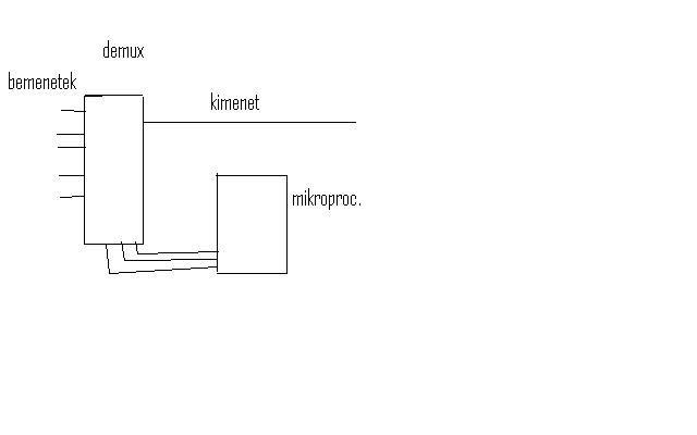

Létezik/van értelme olyan digitális keverőnek, amiben a bemenetek nem összeadódnak, hanem egy analóg demultiplexeren keresztül mennek a kimenetre, miközben a demux bemenőit egy mikroprocesszor váltogatja nagy sebességgel? így nem adódnak össze a jelek, és nem kell és talán tisztább? Mellékelten küldöm, hogy hogyan képzeltem el. Misi
Tulajdonkeppen ehhez nem is kell microcontroller, eleg lenne egy szamlalo ami mondjuk 0.5 Mhz-en porog. a tobbi ugyanaz. Szerintetek mukodne? Letezik ilyen? Vagy van egyaltalan ertelme?
