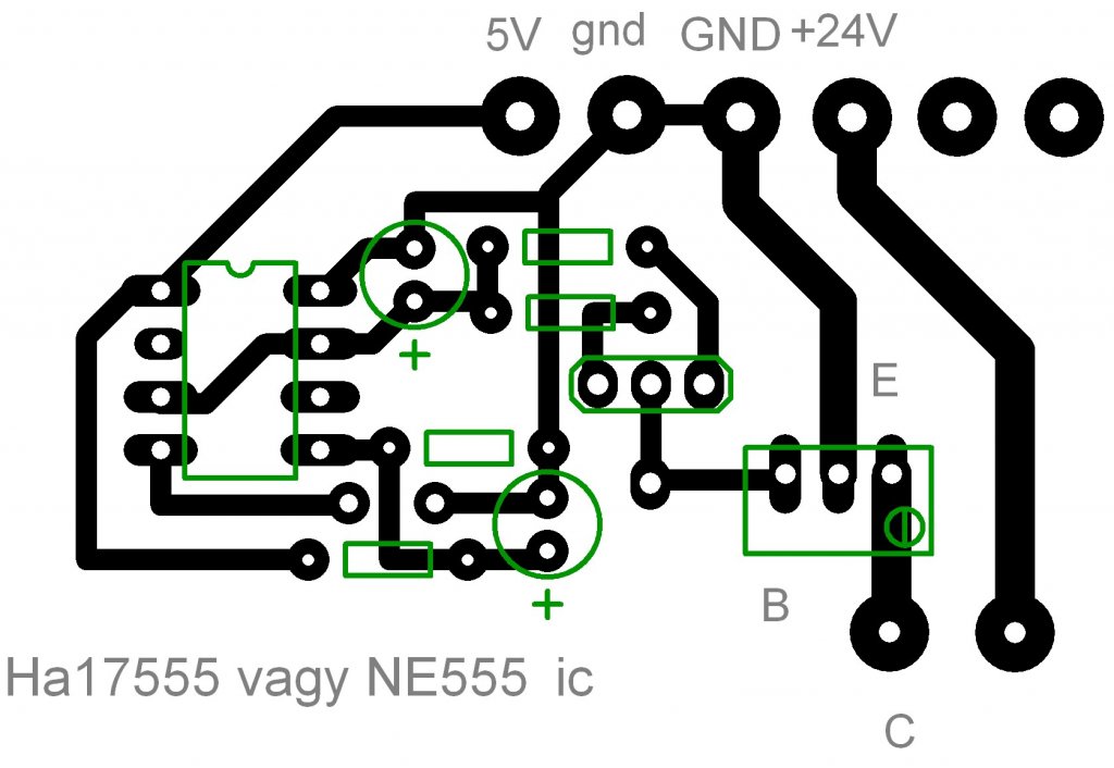

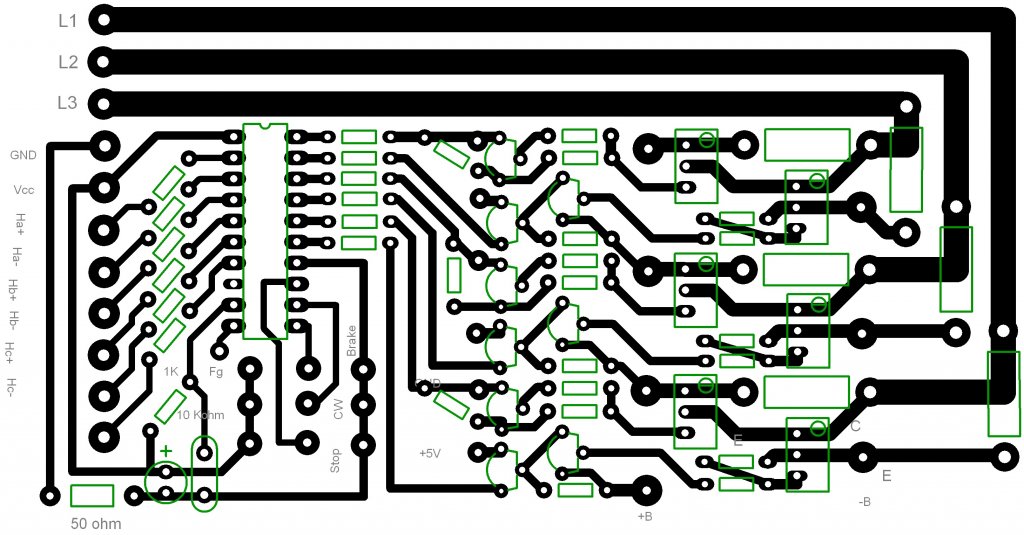

(#) c27 válasza hapro hozzászólására (») Feb 25, 2010 /
Helló.
Nem nagyon értem, hogy mi nem jó a motorvezérlővel? A linken az eredeti ajánlott kapcsolás van annyival bővítettem, hogy minden hall szenzor kimenetére tettem egy 1Kohm-os ellenállást a többinek egyeznie kell, ha nem jó akkor én vétettem hibát. A rajzok elvileg véglegesek mármint ha nem lesz bennük hiba (tegnap találtam benne egy hibát ezért a kép már a javított).
Akkor hogy ne legyen belőle baj itt lesz a bldc motorvezérlő kapcsolási rajza (a 11. oldalon): Bővebben: Link
a képet is felteszem ismét.
A pwm (555-ös icvel) kapcsolási rajz: Bővebben: Link
(Nyákterv képe mellékelve a motorvezérlővel együtt.)
(#) c27 válasza c27 hozzászólására (») Feb 25, 2010 /
Annyit még hozzáfűznék, hogy a motorvezérlő ic 5V-tal a motor amit meghajt 24V-tal megy. A motor konkrét teljesítményét még nem sikerült kikalkulálni, de valószínűleg 5A-nél nem vesz fel többet. A pwm a motorvezérlőhöz lett kitalálva, de nem csak ehhez használnám ami szintén 5V-tal menne és 24V-os motorokat hajtana (maximum).

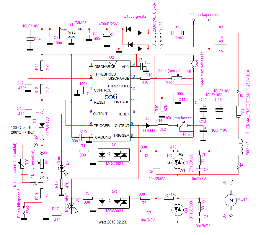

(#) watt válasza roland0327 hozzászólására (») Feb 25, 2010 /
Nem azért említettem, hogy neked más van, mert az nem jó, hanem a nyák miatt, mivel az egyedi, tehát nem fogod tudni beilleszteni a tiédbe(egy képet azért tettem fel róla, hogy lásd miről beszélek).
A rajzot felteszem, elvileg hibátlan és működik(jelenleg nagy része ki is van próbálva, csak néhány kondit, kapcsolót és potit tettem még hozzá a béta verzióhoz.
(#) hapro válasza c27 hozzászólására (») Feb 25, 2010 /
Bocsánat-bocsánat, a pwm kapcsolásról írtam, kicsit elbeszéltünk egymás mellett, és fogalomzavarban voltam.
555 IC-nél lábkompatibilitáis gondok vannak a National oldalán néztem a datasheetet az 555 IC-ről, és ha nézem a nyákrajzodat, akkor a jó lábkiosztás szerint a bal fölső sarokban van az 1-es láb! Így viszont pl a 2-es és a 6-os láb nincs is bekötve...stb...
A rajzod szerint viszont a jobb fölső sarokban van az IC 1-es lába.
Semmi gond. A lábkompatibilitásról csak annyit, hogy (lehet én tévedek) az adatlapon az ic felülnézetbe van, de mivel a rajz a nyák aljára kerül így fordul az egész (180°-ot kell fordítani).
Igen a kapcsolási rajz nem teljesen pontos, azt mondták, hogy úgy módosítsam, ahogy a képen van, de ha ért hozzá valaki nem ártana ha megnézné.
(Bocs el is felejtettem, hogy ennyire módosítani kellett a pwm-et, de ezt csak úgy mondta valaki szóval nem 100%, hogy jó ezért nem ártana, ha valaki megnézné.)

(#) patexati válasza watt hozzászólására (») Feb 25, 2010 /
A kapcsolás 100% működik és az én általam készített nyákon csak a hőszabályzós is (mi ugyanaz mint ezen csak egy 555-ös van) Én is elkészültem a prototípus nyákkal hát bevallom elmértem egy kicsit de áttervezem most mégis külön lesz a kapcsolótáp így a régi furatokat is fel tudom használni a potiknak! A hőszabályzás tökéletesen megy a watt féle kapcsolással és 555-ös ic-vel a léptetőmotor is frankón megy potival tudom állítani a sebességet elég nagy tartományban. A léptetőmotor vezérlése kb 9V-on érzi jól magát ezt egy LM 317-el oldottam meg mi helyet is foglalt és nagyon meleg is volt de kiváltottam mivel a kapcsolóüzemű táp mit egy panelra klónoztam először egybe (most az megy csak nem jól fér el és nem megfelelő az érintésvédelem) és lehet szabályozni 5-12V-ig azon beállítom a szükséges feszültséget a megfelelő legnagyobb motoráramhoz és a fűtésvezérlésnek még mindig van elég puffer,hogy stabil 5V-ot kapjon egy 78l05-ön keresztül! Ha végleges lesz csak akkor publikálom mert ez nem felel meg mindenben fizikailag de tökéletesen működik és a saját immár 4. nyákot is legyártja majd magának Kicsit melegít éget a kapcsitáp ha hozzáér az elektronikához az ember ezt hogy lehet jól kihidegíteni? Van jó pár 100nF bent pedig ! Esetleg a primér és szekunder közt lévő kondi bent van a trafó alatt az csinálhatja Mindegy most nem a tarfó alatt lesz:

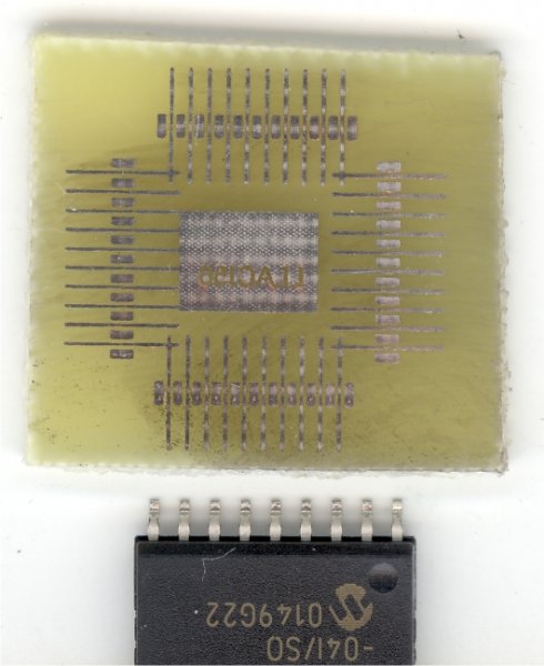

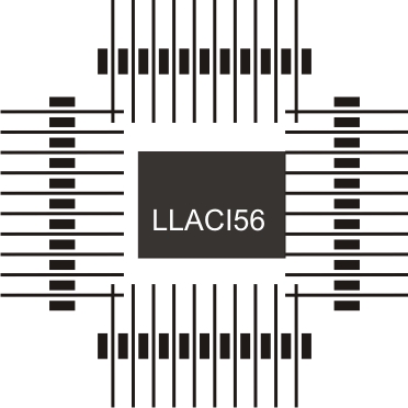

(#) llaci56 hozzászólása Feb 25, 2010 / 1

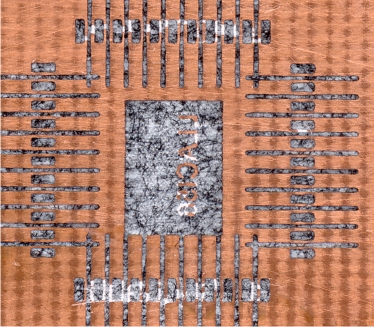

Amióta nyílt ez a topik, figyelemmel kísérem a fejleményeket. Rengeteget dolgoztok, dolgoztatok, de úgy érzem, teljesen elment a téma a lamináló átalakítása felé.
Persze jó ez játéknak, és sokat lehet tanulni belőle, de én nem hiszem, hogy a nyákkészítés ennyire bonyolult. Ha kezdőként elolvasnám ezt a rovatot, biztos, hogy valamilyen más, kevésbé bonyolult technikát keresnék.
Én elsősorban a foto eljárást alkalmazom nyákjaim gyártásánál, de néha egy-egy prototípust – ha egyoldalas a panel, - le szoktam gyártani műnyomópapírral. Jó ez a próbaáramkör, mert egyúttal a nyomtatási rajzot is tesztelhetem.
Eddig nem volt alkalmam kipróbálni finomabb rajzolatú nyákot a vasalásos / laminálós technikával, de régen piszkálta a csőrömet, hogy vajon tényleg elengedhetetlen egy lamináló átalakítása ehhez?
Az én technikám a következő:
1. Bekapcsolom a laminálót és a sütőt. (A lamináló egy közönséges átalakítatlan lamináló.)
2. 3-4 perc után kiveszem a panelt a sütőből, és egyszer átengedem a laminálón a műnyomópapírral, amitől jól odaragad, (nem csúszik már el,) - aztán visszateszem a sütőbe.
3. Amikor a sütő eléri a 180 C fokot, a nyákot végleg kiveszem, és átengedem a laminálón megint egyszer, és már dobom is a vízbe. (Ezzel akár várhatnék is, de melegen sokkal gyorsabban ázik le.)
Mivel ma kellett egy egyoldalas panelt csinálnom, és magam is kíváncsi voltam, rajzoltam egy MQFP tokot, minden láb között egy 5 mil-es (0,005 hüvelyk!) átvezetéssel, - gondoltam - elfér ez a másik munkadarab mellett.
Feltettem a három képet mutatóba. Az első a rajzolat, a második a leáztatott maszkolt nyák, a harmadik pedig a kész panel. Nem erre a panelre figyeltem, mert nem ez volt a cél, ezt tényleg csak úgy „mellette” csináltam.
Igaz, én nem csak a laminálót vontam be a munkába, hanem a sütőt is. Azt hiszem, hogy lehetne ez vasaló vagy rezsó is, ha 180 C fokra melegítjük vele a nyákot. (Tehát valamivel mérjük a hőmérsékletet.) Az eredeti vasalásos technikát alakítottam át fix hőmérsékletű átkopírozásra, és nem kézi hengert használok, hanem a laminálóval hengerlem a műnyomópapírt a panelra. De ezekből az eszközökből szinte minden adott egy háztartásban, és egy kezdő is tuti sikert érhet el velük.

(#) c27 válasza edison14 hozzászólására (») Feb 25, 2010 /
Az 5A áram a tekercsnél fog folyni (La, Lb, Lc és a végtranzisztorokon amik a tekercseket kapcsolgatják 6db ilyen van). A tranzisztorok pontos típusát nem tudom megmondani még, mert helyettesíteni kell az alkatrészeket az eredetieket meg tudom adni az újak hasonló paraméterűek lesznek esetleg más lábkiosztás a végtranyóknál, mert a nyákon én már máshogy terveztem, de elvileg többféle lábkiosztás lehet a tranyóknál. Az eredeti végtranyók 2SD1412 2SB1022 a többi (kicsi) 2SC1815 és 2SC2655. A diódák ir30df sajnos adatlapot nem találni róla. Kell még hozzá 3db pici kapcsoló ezek pontos méretét még nem tudom mivel a START/STOP, CW/CCW, BRAKE hol Gnd-re hol Vcc-re kell kötni ezt egy kétállású kapcsolóval kéne megoldani a lehető legkisebbel, de nem tudom milyet lehet kapni. A másik fontos dolog, hogy 1 oldalas nyákot kell tervezni 2 oldalas készítése macerás és a forrasztás se könnyű. (Még annyit megjegyeznék, hogy a vonalvastagság nálam se felel meg hajszál pontosan az 5A résznél, de rácínezéssel jelentősen javítható a dolog, de 3mm vonalszélesség alá nem merek menni mivel indulásnál 7-8A is lehet.)
Lehet a végtranyók nem az 5A-es motorhoz vannak, mert van egy másik is a 2 motor különböző méretű és egy nyákon volt a kettő vezérlője más felesleges dolgokkal, de az a nyák félig hiányos a tranyókat kiszakadva találtam így nem tudom melyik motorhoz való. Amint tudok pontos típust megírom. (Valakivel még a kapcsolást se ártana átnézetnem, de elvileg nem lehet benne sok hiba, ha szerencsém van nincs is.)
