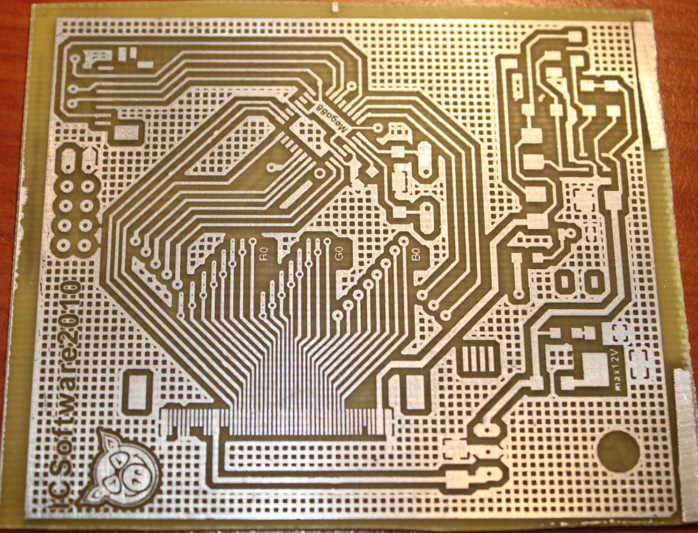

(#) kaqkk válasza dinokal hozzászólására (») Feb 24, 2010 /
A lukacsos felület a nyomtató hibája : nem hp nyomtatód van ? A hp az kispórolja a festéket a felület közepéről .
ott vékonyabban adagolja a tonert Ez normál nyomtatásnál nem látszik viszont tonert spórol vele .
Én is emiatt tértem át a "hálós" gnd felület használatára

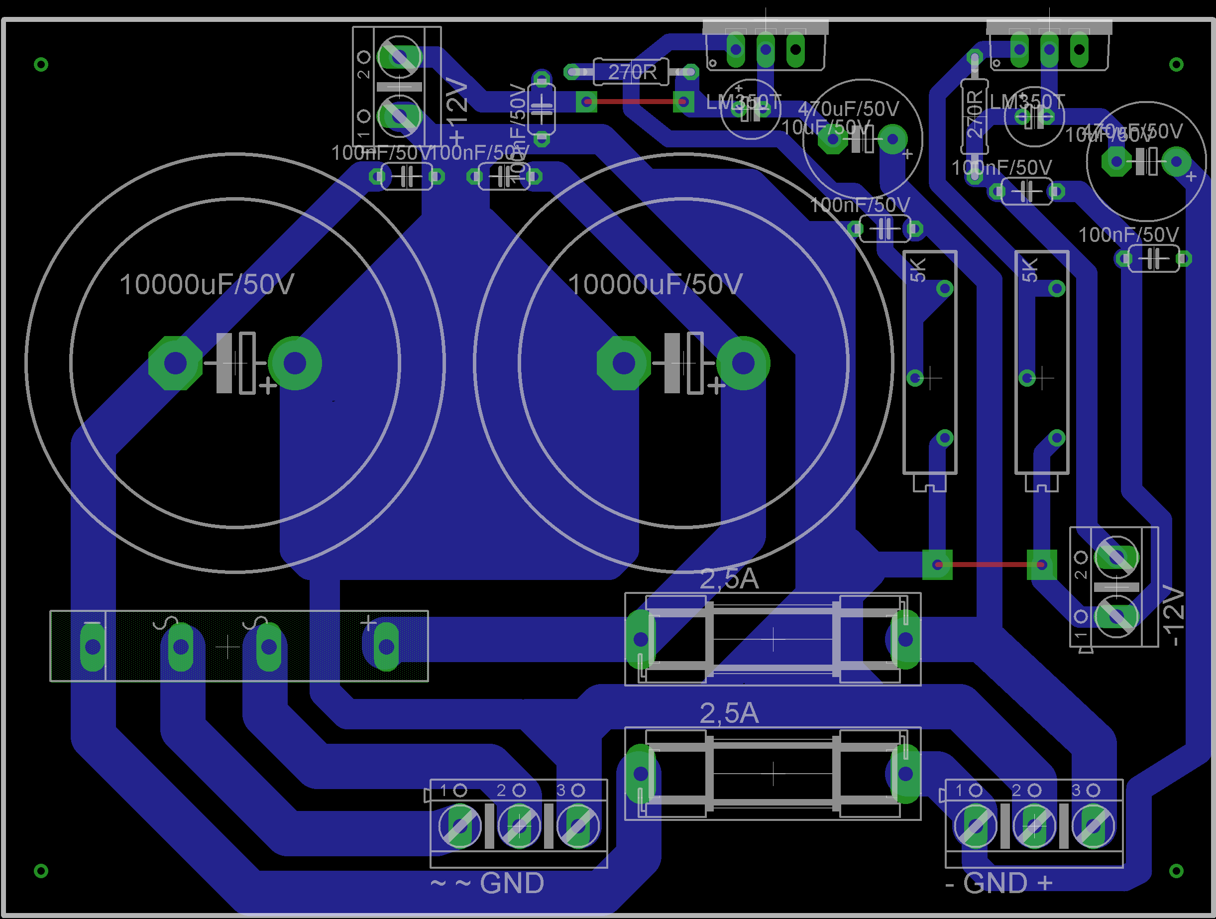

(#) fricihun hozzászólása Feb 24, 2010 /
Sziasztok. Szeretnék megkérni valakit, hogy ellenőrizze le a táppanelem. Előre köszönöm.
üdv. fricihun

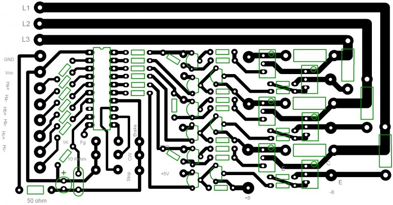

(#) c27 válasza edison14 hozzászólására (») Feb 24, 2010 /
Helló.
Igen Diptrace.
A bldc-t még kicsit javítottam. Ez egy fokkal jobb kicsit távolabb vannak a vonalak főleg ebben sem ártana segítség, hogy milyen vonal mekkora távolságban legyen a másiktól ill. milyen vastag legyen egy vonal.

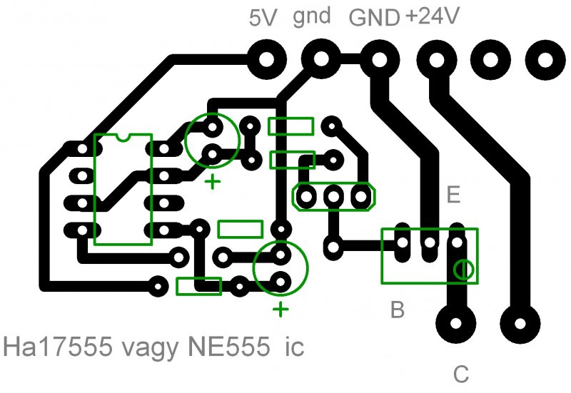

(#) hapro válasza c27 hozzászólására (») Feb 24, 2010 /
A kapcsolási rajzról is tegyél fel legalább egy print screen-t és akkor ezt a nyákot leellenőrizni nem sok idő.
(#) edison14 válasza fricihun hozzászólására (») Feb 24, 2010 /
Első ránézésre jó de mit szólnál ahhoz ha újratervezném?
(#) fricihun válasza edison14 hozzászólására (») Feb 24, 2010 /
Tudom hogy lehetne szebb is csak a panelméretet nem változtathatom főleg a rövidebb oldal hosszát mert nem fér el a dobozba. Ha unatkozol szívesen fogadom
Köszi.
üdv. fricihun
(#) c27 válasza hapro hozzászólására (») Feb 24, 2010 /
A pwm kapcsolást kicsit módosítottam, mert azt ajánlották eredetileg innen idult:Bővebben: Link
a BLDC motorvezérlő pedig innen: Bővebben: Link (11. oldal)
10 perc és készen van a lehető legtömörebbre tervezem.
Aha..és akkor valójában mi a motor vezérlő kapcsolási rajzod. Mert ez alapján nagyon nem jó a nyák.
Ha már szívességet kérsz, akkor a végleges rajzot tehetnéd ide elénk, ne nekem kelljen kitalálnom, azt amiről fogalmam sincs. Nyák ellenőrzést vállaltam, azt meg tudom tenni, de ha nincs kapcsolási rajz az alapján nagyon nehéz, sőt.
A másik rajzot holnap nézem meg, ma már este van.
Mekkora lehet a panel max mérete?

(#) dinokal válasza kaqkk hozzászólására (») Feb 25, 2010 /
Szia! HP nyomtatóm van, de gondoltam 1200 dpi felbontásnál és a legjobb minőségnél nem lenne szabad ilyen hibának lenni. A hálós gnd meg eszembe sem jutott, köszönöm a tippet !
(#) fricihun válasza edison14 hozzászólására (») Feb 25, 2010 /
65x120mm

(#) edison14 válasza fricihun hozzászólására (») Feb 25, 2010 /
Helló !
Megvannak a tervek. Remélem tetszeni fog.

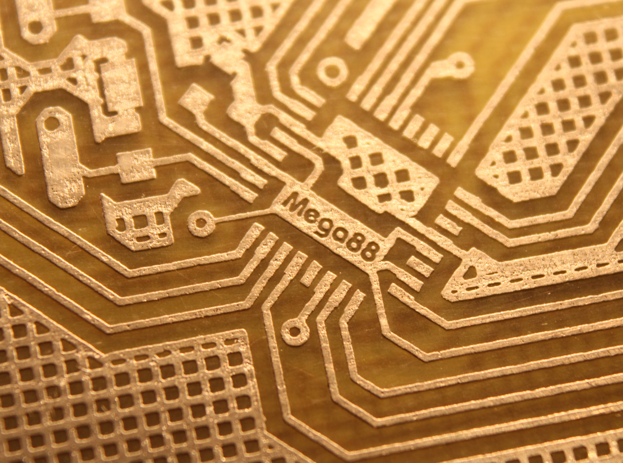

(#) gulasoft válasza pici hozzászólására (») Feb 25, 2010 /
Rakok majd fel képet kétszer 6 darab ugyan olyan nyákot csináltam, csak a lötsopp maszkot elfelejtettem megcsinálni még jómúltkor, ma megyek úgyis nyomdába úgyhogy azt is leadtam, és addig nem akarom lemosni a fóliát amíg az ónozás után nem tudom lötstoppolni azonnal. Szerintem igen szépen mutatja a fotózás előnyét. (és már egy adag készült belőle 2009 közepén)
most csak elővettem és kétszer felfotóztam.

(#) watt válasza pici hozzászólására (») Feb 25, 2010 /
Ez tényleg szép lett! Művészi szintre fejlesztjük ezt a technikát a végén!
