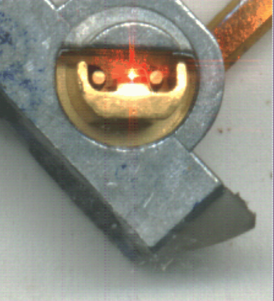

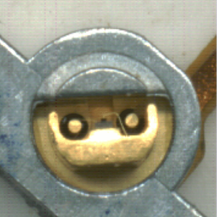

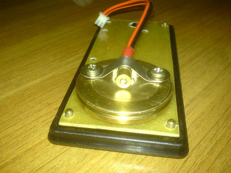

A kepen lathato optikat en kinai fejlampabol vettem ki.Fembol van,de elegge gagyi. Azert valasztottam ezt a lefogatasi modszert mert nem to 18 tokozasu a dioda hanem nyitott egy darabka hutobordan. Sorry valoban nem talalhato zseblampaban akkora lezer.1mW de neha meg azt sem erik el.De azert elegge jo fenyuk van.

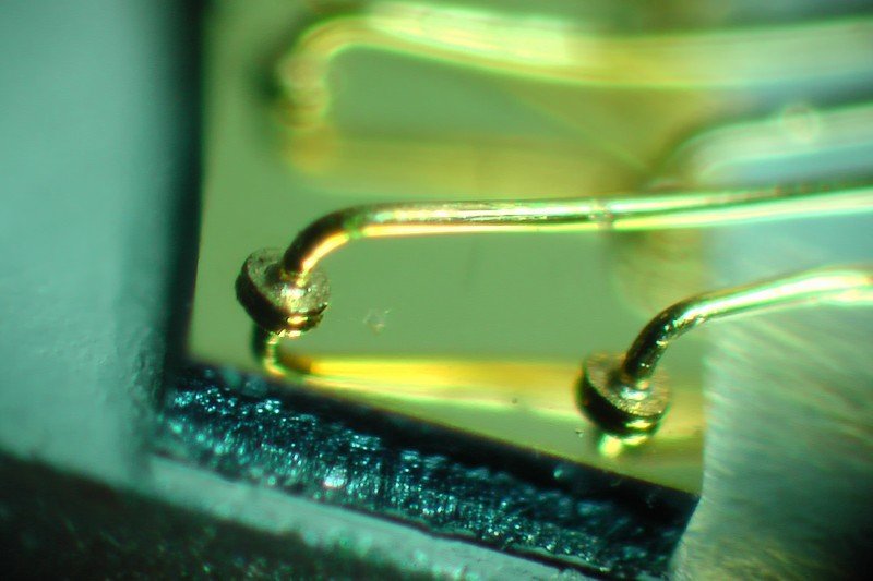

Jol latom,hogy infra dioda tokjaba ultetted a voroset vagy eleve olyan tokban volt mint a harmadik kepen? Azzal az optikaval es elemes meghajtassal milyen eros a fenye? Lehet vele egetni? Ja es nemlatok potit? fix ellenallast hasznalsz? Hogyan allitottad be a lezer aramat es menyit adsz neki? En ma ismet probalgattam a fokuszt beallitani,de a kinai vacakkal nem mentem semmire.Mar a tekergetestol melegedett a foglalat
es semmi.Nem akar egetni.Elszorja a sugarat. Rendelnem kell valami komoly modult.

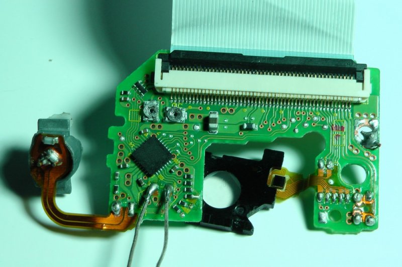

-A képen dvd infra dioda van rákötve nem blu ray de olyan diodát kötsz rá amilyet akarsz csak elött tudd meg az áramát és állítsd be egy ellenálással így biztos nem tudod túlterhelni majd . Piros dvd diódához sok a 9V elem ahoz talán 5 -6 v elég különben hűtőbordát kell az lm317T re rakni .kb300Ft bol kijön csak egy lyukacsos probanyák kell + forrasztó .Ennél olcsóbb megoldás a középső képen a közvetlen dvd nyákon hagyod az egészet és a szalagkábelen megtalálod a táp pontot ami egy +4V sacc és akkor maxon fog égetni.

Szétbontottam egy írót tegnap este. Ma csináltam hozzá egy áramgenerátort. Zsebtelepről működtetem a szerkezetet, 235mA körül van az áramerőssége. 2 diódát is próbáltam, az egyik nagyon halványan világít, a fókuszpontja nagyon közel van saját magához, de égetni lehetne vele. A másik nagyon szépen "világít" de szétszórja a fényt. Már 1m ről 10cm sugarú körben világít. Mi lehet a probléma? (a diódákat a gyári helyükön hagytam, csak mindegyik elől kivettem egy fekete házas lencsét (talán az optikai rács?) ) Köszönöm előre is a segítséget!

Helló igen az az optikai rács és van még 1 lencse ami közvetlenül a cd/dvd alatt található azt is kikell szedni és akkor 1 pontba lesz. De ha tudnál mutatni rola 1 képet lehet hogy többet tudnák segíteni.Szerintem nemérdemes benne hagyni az eredeti helyén mert nem 1 hanem több lencsén, tükrön megy át a fény ami legyengíti ezért nem lehet vele ojan jól égetni. Legalábbis nekem nem lehetett vele, mihejt beleraktam 1 normális modulba kb 2x jobban égetett.
