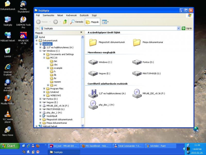

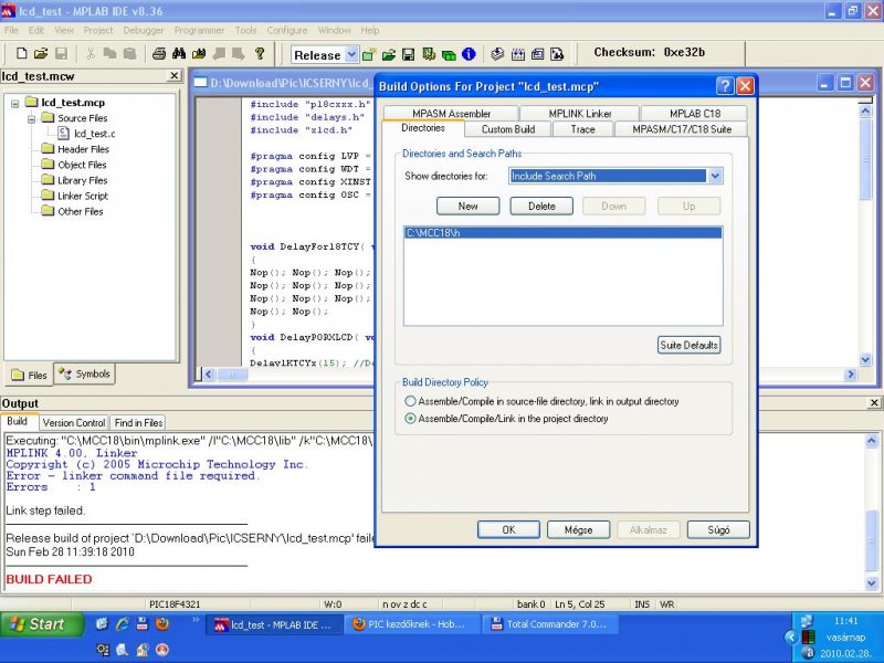

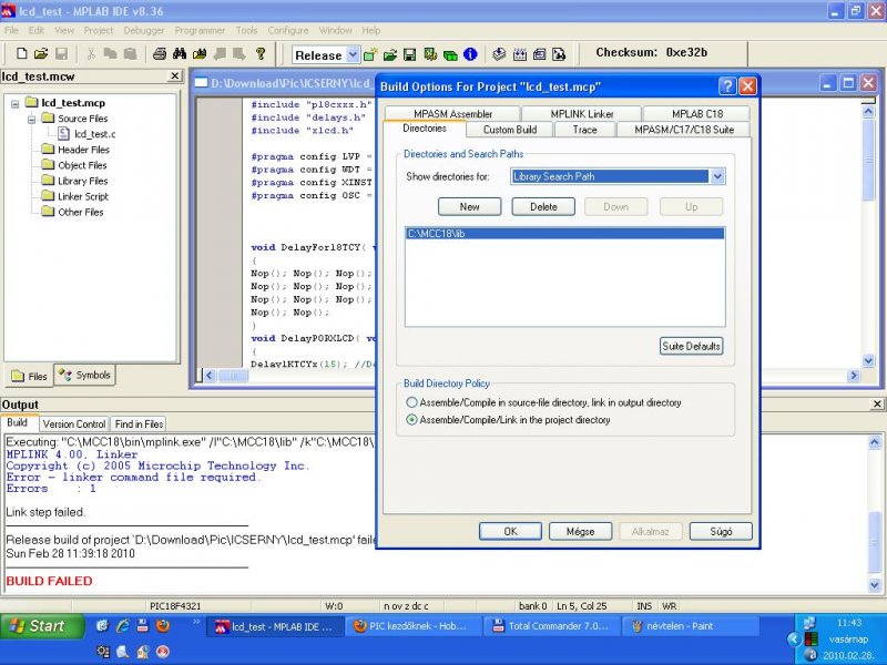

(#) watt válasza Amjad hozzászólására (») Feb 28, 2010 /
Beállítottad a fordítási opcióknál a megfelelő elérési utakat a szerint, hogy neked hová van telepítve az mcc18? (sárga fogaskerék ikon!) Nekem csont nélkül fordul.
(#) Amjad válasza watt hozzászólására (») Feb 28, 2010 /
Igen.
És amíg a Project-Display ablakban nem adom hozzá a 18f4321.lkr -t addig "linker command file required" a hibaüzenet.
Mondom, nem jól állítasz be valamit! Készíts képeket a beállításokról(2 kép, include, library)! És írd meg, hol van az mcc18 könyvtár!
Nem értem mi lehet.
(#) Balázs 1.3 JTD válasza Balázs 1.3 JTD hozzászólására (») Feb 28, 2010 /
[/OFF]Találtam [OFF]
Köszi a képeket! 4.0-s MPLINK-ert használsz, ami 2005-ös. Lehet érdemes lenne frissítened, nem de?
Töltsd le a legújabb MPLAB-ot és az MCC18-at!
S lőn világosság!
Az új MPLAB/C18 párosítással végre működik a fordítás!
Hálásan köszönöm a segítségeteket!!!
Végre tovább tudok "szenvedni".
