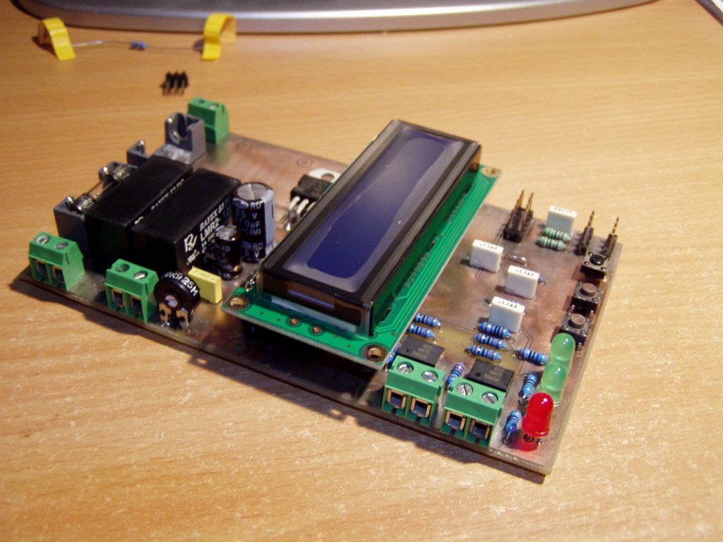

Tiszteletem! Készülő kazánvezérlőmet teszem fel, ami egy SC12-40/F-02 cirkót fog üzemeltetni. Már csak a panel élesztése és a program beállítása van hátra, de nagy reményeket fűzök hozzá. Az eredeti panel helyére lesz betéve. Az eredeti szondát digitálisra cseréltem (DSxxxx) . plusz kapott egy külső hőmérséklet érzékelőt, amit az eredeti nem tartalmazott. Árban meghaladja egy kicsit az eredeti vezérlő árát, de a tulajnak ez volt a kívánsága Tesztelés hamarosan

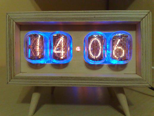

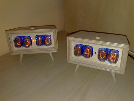

(#) dk1 hozzászólása Márc 1, 2010 /

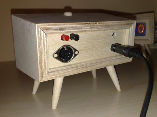

én vicsys féle Nixie órákat csináltam IN12 csövekből. Valami retro-t szerettem vona, párom szerint ronda, de én pont ilyennek álmodtam meg. A forrást kiegészítettem egy kis beállítós menüvel, cső pihentetéssel éjszaka, és tervben van az ébresztő funkció is. Természetesen szívesen küldök nyák tervet, hex-et, asm-ot, sőt, mivel van jópár darabom (a cégem "ajándéka"), felprogramozott 16F874-et is...

(#) zoknee válasza dk1 hozzászólására (») Márc 2, 2010 /
Tényleg jól néz ki Egy kis lakkal még fel lehet dobni, ha találsz hozzá egy jó árnyalatot.
A tápja 230V-os, és belül van a trafó, vagy kívül van megcsinálva? Egy-két kép akár jöhetne a belvilágról is
(#) zolika60 válasza dk1 hozzászólására (») Márc 2, 2010 /
Elég jól néznek ki. A doboza is igen masszívra sikerült. A belsejéről is tehetné fel fotókat, az érdekesebb volna. Ha befestenéd konyhakredenc zöldre tiszta 70-es évek lenne. Gratulálok.
(#) llaci56 válasza zolika60 hozzászólására (») Márc 2, 2010 /
Nem szabad ezt sem lakkozni, sem színezni. Így jó ez, ahogy van.
(#) Ballage válasza gerry hozzászólására (») Márc 2, 2010 /
Ez nagyon kulturáltan néz ki, gratulálok! A nyák milyen technikával készült?
(#) dk1 válasza Ballage hozzászólására (») Márc 2, 2010 /
nagyon köszönöm a dícséretet! Természetesen rakok fel képeket a belsőről is, amint hazaértem.
Nyers színűt szerettem volna, ezért 10es nyír rétegeltből van, dekopír fűrésszel vágva a 45fok. Barátoknak készült 6db ajándékba, így mindenki olyanra pácolja/festi/lakkozza, amilyenre szeretné. Sőt, egyikük párja "beszalvétázza/ta" (kreatív hobbi, nem tudom, hogy kell leírni, "dekopázs").
A kapcsolás vicsys féle, kis kiegészítéssel, vegyesen smd és furatszerelt. A mérethez terveztem a panelt, 2 van benne, egy a csövek+multiplex, a hátsó a nagyfesz+PIC vezérlés. Táp külső 12V/1A adapter (270mA a felvett áram).
A nyákot vasaltam, ennek megfelelően lehetne sokkal szebb is. Gondolkodtam a gyártatáson, de az ajándék jellegbe jobban beillik a kézi gyártás, és nem utolsó sorban olcsóbb is volt

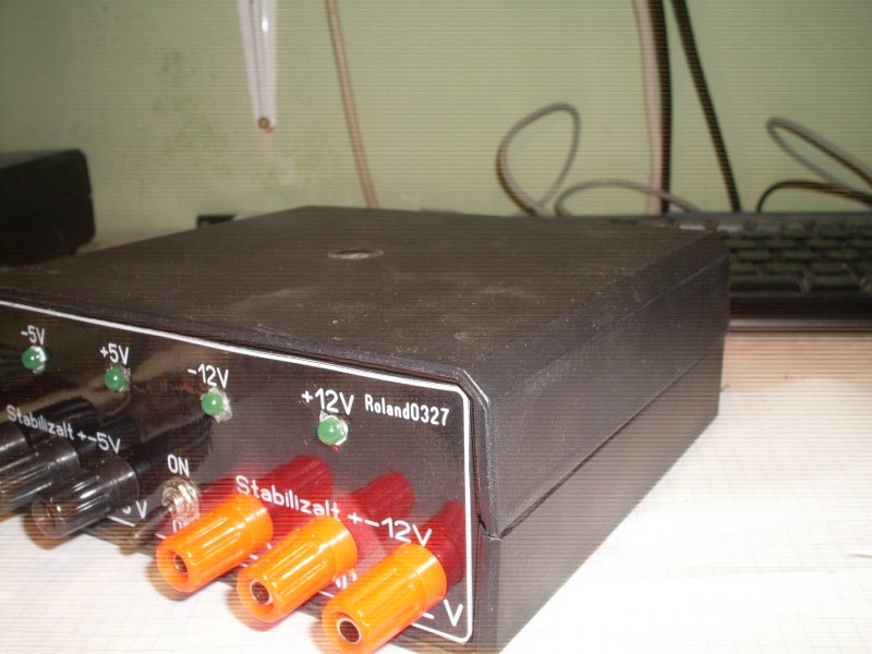

(#) roland0327 hozzászólása Márc 2, 2010 /
Volt időm és minden alkatrészem ehhez a stabilizált táphoz. Ami tud -+5V és -+12V-ot és 1A-t. A műszerdobozt is itthon találtam. Az előlap az Sprint Loyouttal van készitve és laminálva van, most csináltam ilyet először azért ilyen csúnya!
(#) dk1 válasza roland0327 hozzászólására (») Márc 2, 2010 /
Szia,
mi csúnya ezen? Szerintem nagyon jó lett! Hogyan csináltad? A Sprintet értem, de aztán?
üdv, dezső
(#) roland0327 válasza dk1 hozzászólására (») Márc 2, 2010 /
A furatok a csúnyák rajta. Először meg adtam az előlap méretét, majd körbe rajzoltam. Esetemben 147x50mm volt az előlap, és kellett a bánándugaljnak 7 lyuk. Az oldalaihoz képest levontam 1-1cm-t és a 127mm elosztottam 6-al. Így 21miliméterenként lett egy lyuk és összesen 7 lett. Utána ugyan így a LED-eknek. Ezután meg jöhettek a feliratok. Ezután kinyomtattam és átlamináltam. Mondjuk a felragasztás se a legstabilabb mert mever a fólia nagyon és "lefesziti" magát az előlapról.
Aha. Ilyet még nem csináltam. Milyen fólia ez?
üdv, dezső
Sima lamináló fólia. Csak az vele a baj, hogy ez vastag, de ezt adták a laminálóhoz.
(#) Ballage válasza dk1 hozzászólására (») Márc 2, 2010 /
Meg ne sértődj, Dezső mester, de a hozzászólásom gerryére ment. De ettől függetlenül a te órád is nagyon jópofa, és tényleg tehetnél fel képeket a belsejéről.

(#) gerry válasza Ballage hozzászólására (») Márc 2, 2010 /
Én még mindig a jól bevált fotózásos technikát használom.
Ezzel a kémiai ónozóval (TN160) viszont nem vagyok megelégedve, mert most olyan nehéz volt forrasztani az alkatrészeket, hogy megőszültem mire kész lettem. Viszont az ammóniumperszulfát az egy (csoda) marató

(#) llaci56 válasza gerry hozzászólására (») Márc 2, 2010 /
Csoda lassú...

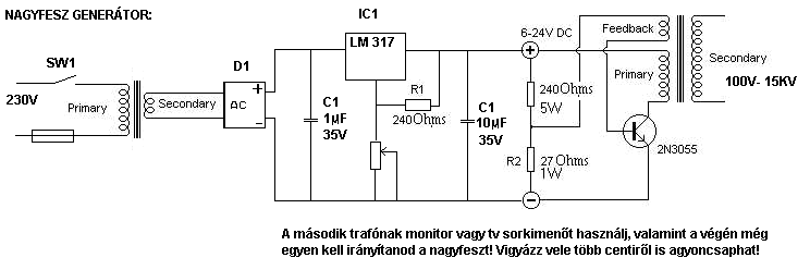

(#) newman92 hozzászólása Márc 2, 2010 /
petAD! Tessék itt a kapcsolás! Írj ha esetleg előbb kipróbálod majd mint én.

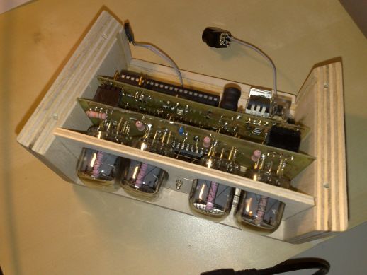

(#) dk1 válasza dk1 hozzászólására (») Márc 2, 2010 /

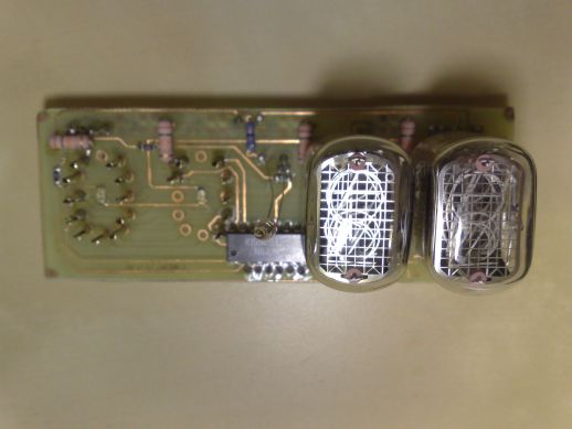

szóval a képek. Két nyák, tűs csatlakozóval összekötve. Mindkettő kétoldalas, de vasalással is viszonylag könnyen összehozható.
A dobozban úgy rögzítettem, hogy a rétegelt lemezbe "martam" nútokat (gyakorlatilag szikével bevágtam és kipiszkáltam csavarhúzóval), és ebbe simán belecsúsztattam a nyákokat. A forrasztás kritikán aluli , túl hideg a pákám (a következő projekt az lesz)

(#) gerry válasza llaci56 hozzászólására (») Márc 2, 2010 /
[OFF]Most használtam először a maratót és nekem elég gyorsnak tűnt, de sajna csak egyszer használatos, mert ugyanabban a lötyiben a nyák másik oldalát nagyon lassan marta le. Viszont egyenletesen mar. Az edényzetet amiben a marató volt forróvizes edénybe raktam. De ennyit az ammóniumperszulfátról!

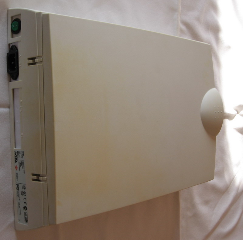

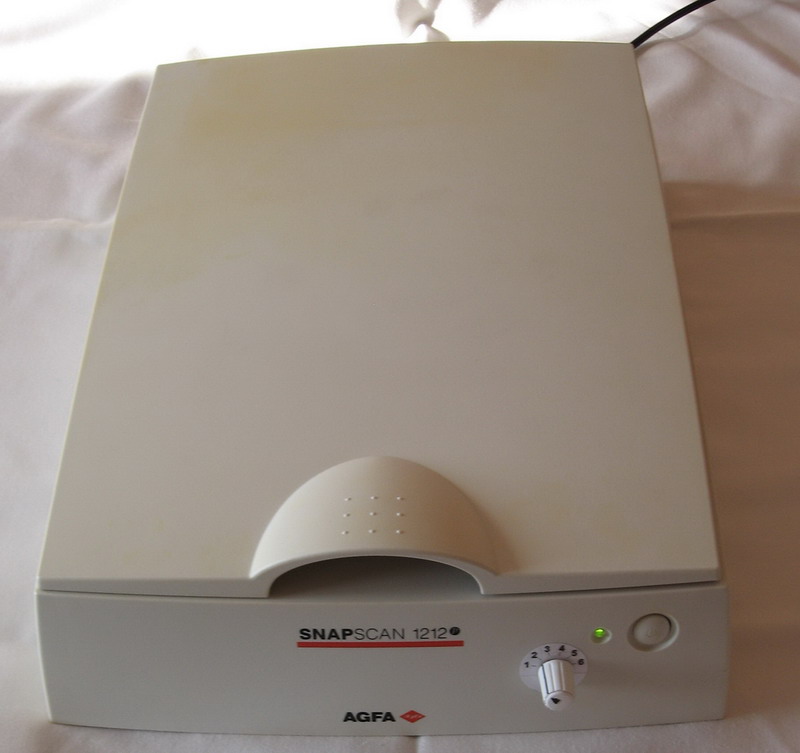

(#) Taki33 hozzászólása Márc 3, 2010 /

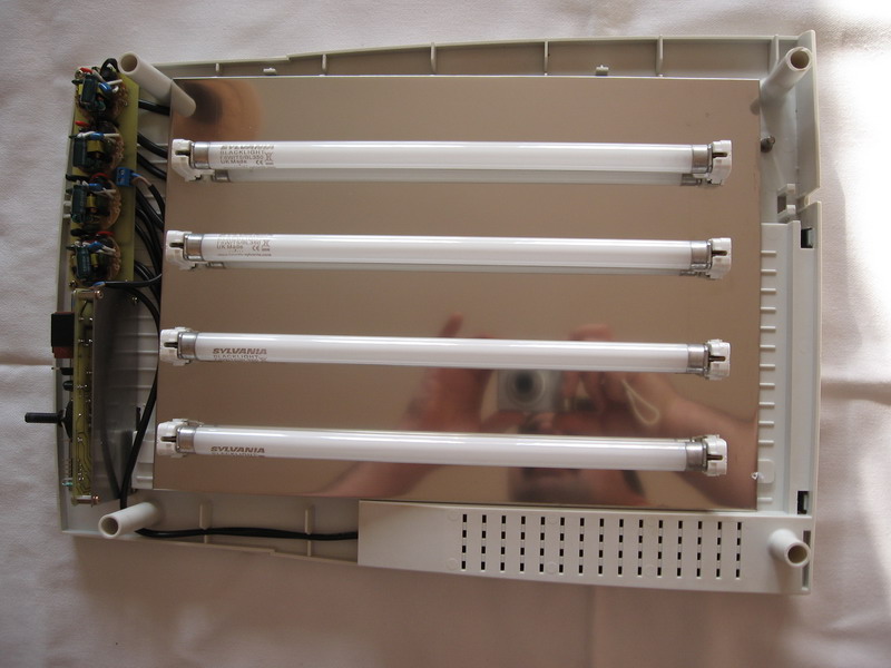

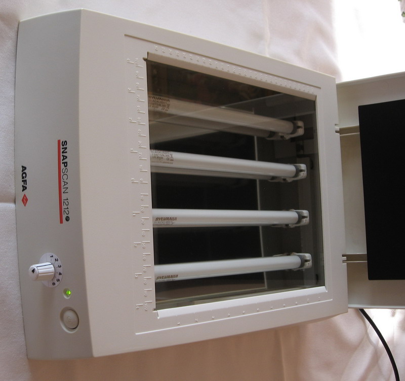

Elkészült az UV csöves levilágítóm, egy AGFA SNAPSCAN 1212 szkenner dobozába építve. Tartalmaz: 4db 8W-os T5-ös UVA csövet, 4db 9W-os kompakt elektronikát, és saját tervezésű időzítőt, ami 1-től 6 percig állítható egy 6 állású forgókapcsolóval. A levilágítási idő P20-as lakknál 2-3 perc.

(#) Taki33 válasza Taki33 hozzászólására (») Márc 3, 2010 /
És még pár kép….
(#) dk1 válasza Taki33 hozzászólására (») Márc 3, 2010 /
Szia,
de jó, de ötletes
Szép lett, jól látom, hogy kompakt fénycsövek elektronikája van feltéve a nyákra?
üdv, dezső
(#) Taki33 válasza dk1 hozzászólására (») Márc 3, 2010 /
Köszi a dicséretet!
Igen jól látod, mivel a kompakt elektronika nyákja kerek, ezért a rögzítése elég körülményes lenne, de így a rögzítés és a 220V-os táplálás is megoldódott!

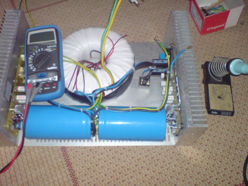

(#) Pyte hozzászólása Márc 3, 2010 /

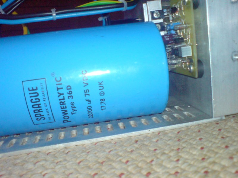

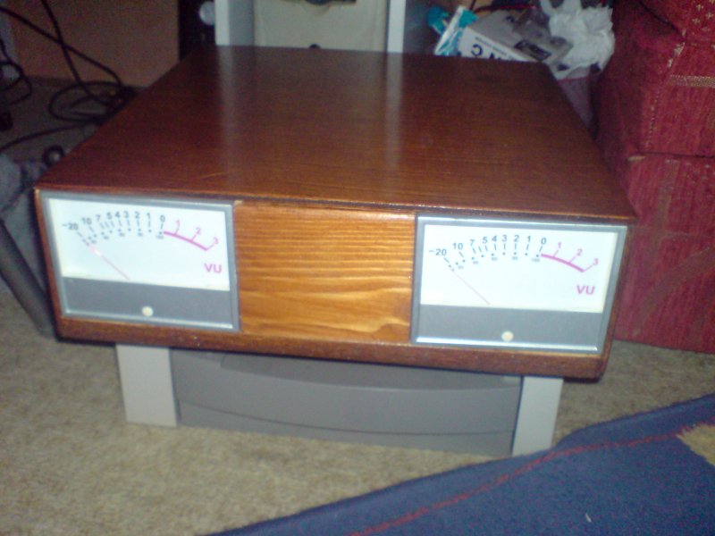

Igaz még nincs teljesen készen de majd hétvégén talán készen lesz ma csak teszt üzem volt, ez egy NMOS-350es végfok csak annyi különbséggel hogy nem a kapcsolásban szereplő IRFP450el csináltam hanem IRFP260as fettel és számításaim és méréseim szerint 550Watt ot tud 4Ohmon +/-75V ról
Egy kép a Quad-405-ről amit már 6éve építettem és most lakkoztam újra a dobozt!
(#) Rumcájsz válasza Taki33 hozzászólására (») Márc 3, 2010 /
Klassz amit csináltál, nekem nagyon tetszik!
Igazi amatőrmunka ami esztétikusan, ötletesen lett megoldva!
Gratulálok hozzá!
