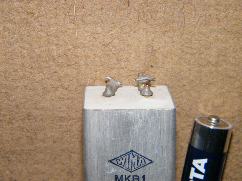

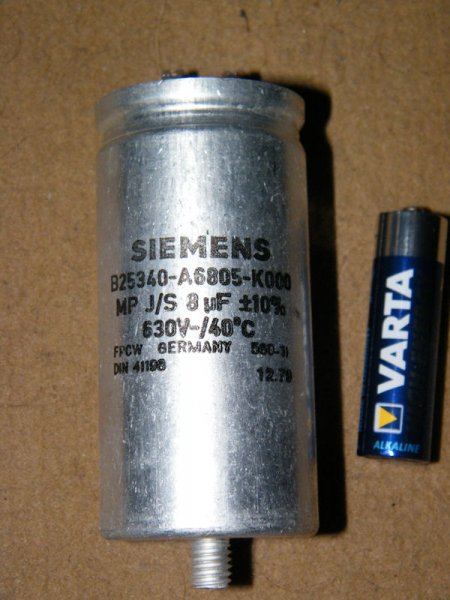

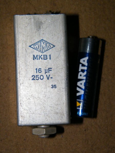

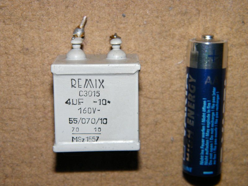

(#) Tibi98 hozzászólása Márc 12, 2010 /
A minap találtam pár ősi kondenzátort, és szeretném, ha valaki felvilágosítana, hogy ezek milyen jellegűek lehetnek? (olaj-papír, fólia, ilyesmire gondolok...)
(#) kadarist válasza Tibi98 hozzászólására (») Márc 12, 2010 /
A Siemens elektrolit, a többi olaj-papír.
(#) kadarist válasza (Felhasználó 13571) hozzászólására (») Márc 12, 2010 /
Ja, igen, nemlátok Akor mind olajpapír
(#) Tibi98 válasza kadarist hozzászólására (») Márc 12, 2010 /
Köszi, ez jó hír, hogy beigazolódott a sejtésem...
Ezek alkalmasak lennének pl hangváltóba az elkókat kiváltani?
Tökéletesek. Polarizálatlanok, és ezért oda jók.
rendben...
Elkó is bipol, de gondolom azért olajpapír kondival csak jobb hangja lesz...
Az elektrolitkondi polarizált, a nem elektrolit pedig polarizálatlan. Ez a lényeg. Váltakozóáramnál a nem polarizált a nyerő, hacsak nincs polarizáló egyenkomponese a váltófeszültségnek.

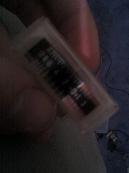

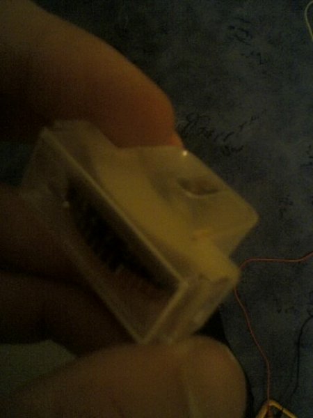

(#) BZoli94 hozzászólása Márc 13, 2010 /
Van egy bontott analóg műszerem, de nem tudom, hogy mit mért anno... Mire tudnám használni?
Az alján talált felirat: "Varta" "3.79.23" És a poliratás: (-) (+)
Tudnátok segíteni?

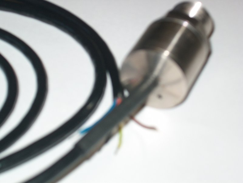

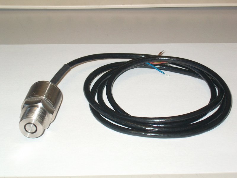

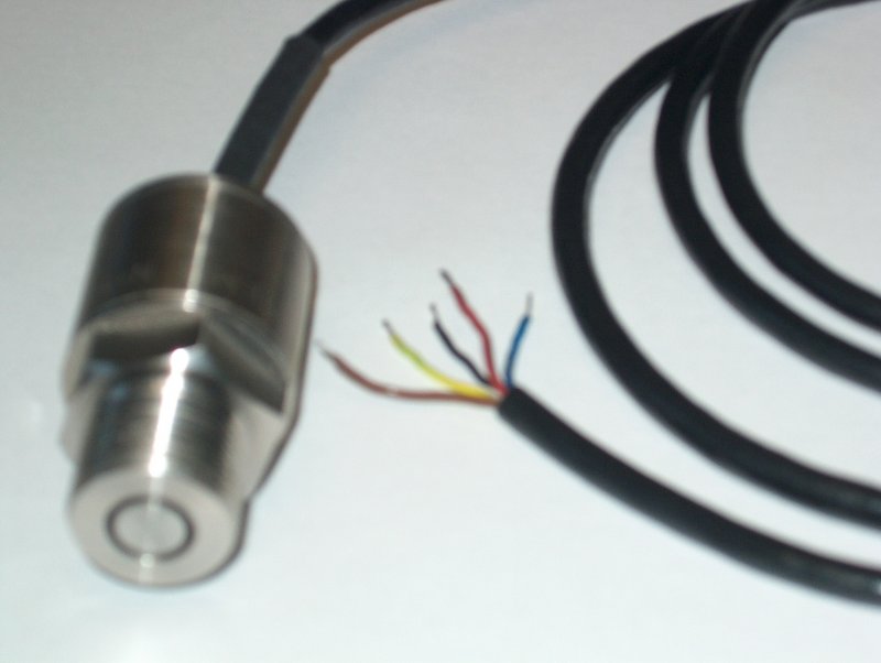

(#) vka hozzászólása Márc 13, 2010 /
Hello mindenkinek!
Egyik haverom munkahelyéről kaptam néhány fel nem használt alkatrészt, köztük egyet amit nem tudok beazonositani. Valamilyen szenzorféle lehet, az egyik fele menetes, a végén gyűrű alakú réssel. A másik felén ahol kijön a vezték, 2mm-es lyuk. 5eres vezeték jön ki belőle: fekete, kék, sárga, barna, piros. Felirat: KIPSZER MIEM N o.: 99 Google semmit se talál. Bocsi a képek minőségéért. Köszi!
(#) Doncso válasza BZoli94 hozzászólására (») Márc 13, 2010 /
Helló, ez egy deprez műszer, arra lehet használni amire általában egy deprezt szokás, mérés indikálására. Az teljesen helyénvaló hogy kitér, mivel a multi ellenállás mérésbe feszültséget kapcsol a műszerre, ez jó mert azt jelenti, hogy működik a műszered. Egyébként jó esély van rá, hogy ez annó egy kivezérlés mérő lehetett. De egyébként ez nem fontos, mert ha pl beskálázod 1-10 ig, lehet akár V vagy A mérő is, a megfelelő fesz osztással.
Jó a bemutatkozásod, remélem Köbzoli olvassa
(#) sucuka válasza vka hozzászólására (») Márc 13, 2010 /
Ez egy Induktív közelítésérzékelő, és neten ezen a néven nem is fogsz tudni infót találni róla, a gyártója a KIPSZER Zrt valamelyik alcége lehet.
(#) BZoli94 válasza Doncso hozzászólására (») Márc 13, 2010 /
Szia! Köszönöm a segítséged! Ha Ampert tudnék vele mérni az nagyon jó lenne! Hogy tudnám összehozni? (PL 1A alattit...)
Már régebben találkoztam köbzolival, segített nekem itt.
A műszer egy rossz (tényleg nagyon rossz állapotú) szalagos magnóban bujkált.
